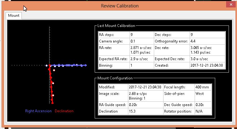

Nästa steg är att kalibrera guide kameran, flyttar teleskopet till ca +15 DEC, efter kalibreringen slutförts ser det ut så här i loggen:
PHD2 review calibration.jpg (51.95 KiB) Viewed 9254 times

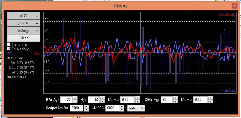

Startar en 60 x 60 sekunders sekvens på iso 800 med Canon 6D. Guidningens precision ligger på rms tot 0.8", men efter ett tag startar jag dithering, det medför en liten försämring, rms tot ökar till ca 0.9". Som bäst har jag hamnat på 0.65", men det var igenom off-axis adapter och fokallängden 680 mm, nu är det separat guide teleskop på 400 mm.
Så här ser guidningen ut innan jag aktiverat dithering:
Nästa gång jag fotar skall jag testa att minska ditheringen till hälften, från idag 10-20 pixels, till 5-10 pixels. Mitt nya makro i AIJ hanterar färgbilder mycket smartare och jag borde kunna ha samma dithering som för monokroma kameror.

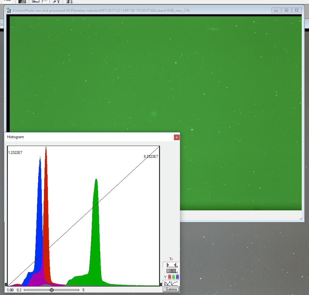

Först ut är en närapå raw så ni ser hur den ser ut:
Som ni ser är kamerans känslighet i det blå och röda mycket lägre än på den gröna kanalen. Rött brukar dessutom ha ett extra tillskott av ljusföroreningar.
För att få bilden "grå" multiplicerar jag den röda kanalen med 1.65 och den blå med 1.78. Ingen flat kalibrering utförd på bilden. 21x60 sekunder, iso 800. Fokallängd 910 mm och f/7, kamera Canon 6D.
Jag tog också en serie på 40x60 sekunder vid iso 1600. Den har jag här där jag croppat ut centrum med M97:
Skärpan ser ju bra ut för att vara tagen från balkongen och guidningen tycks också skött sig. Men här behövs massor av exponering. Nu blev det 40 minuter totalt. Kanske 5 timmar hade varit lagom vid f/7. Eller 1 timme vid f/2.8, men vem har sådant teleskop i 1 meter fokallängd?

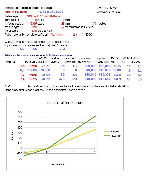

Så här ser första temperatur beräkningarna ut:
temp comp focus table 01.jpg (72.09 KiB) Viewed 9180 times
Guidningen är också lite oroligare, ca rms tot på 1.3", egentligen för dåligt, men tar så många bilder som jag hinner med ändå.

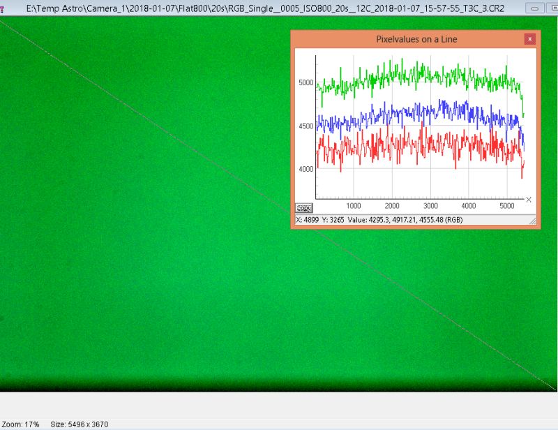

Fick i varje fall en bild så jag kan studera vinjetteringen.
Se bara denna analys av vinjetteringen, något liknande har jag aldrig varit i närheten av tidigare, om man bortser från botten där kameraspegeln skymmer så kan man utnyttja hela sensorn till sista pixeln, helt fantastiskt. Den rosa T-shirten jag använde idag gav lite underskott på den gröna kanalen, ca en faktor 0.6. Att den gröna ser högre ut här är för att det finns dubbelt så många gröna pixlar relativt de röda och blå.
Även field flattern korrigerar mycket bättre nu när jag kortat mellan liggande adaptrar, man kan fortfarande se spår av utdragna stjärnor om man studerar bilden noggrant, men fullt användbara.

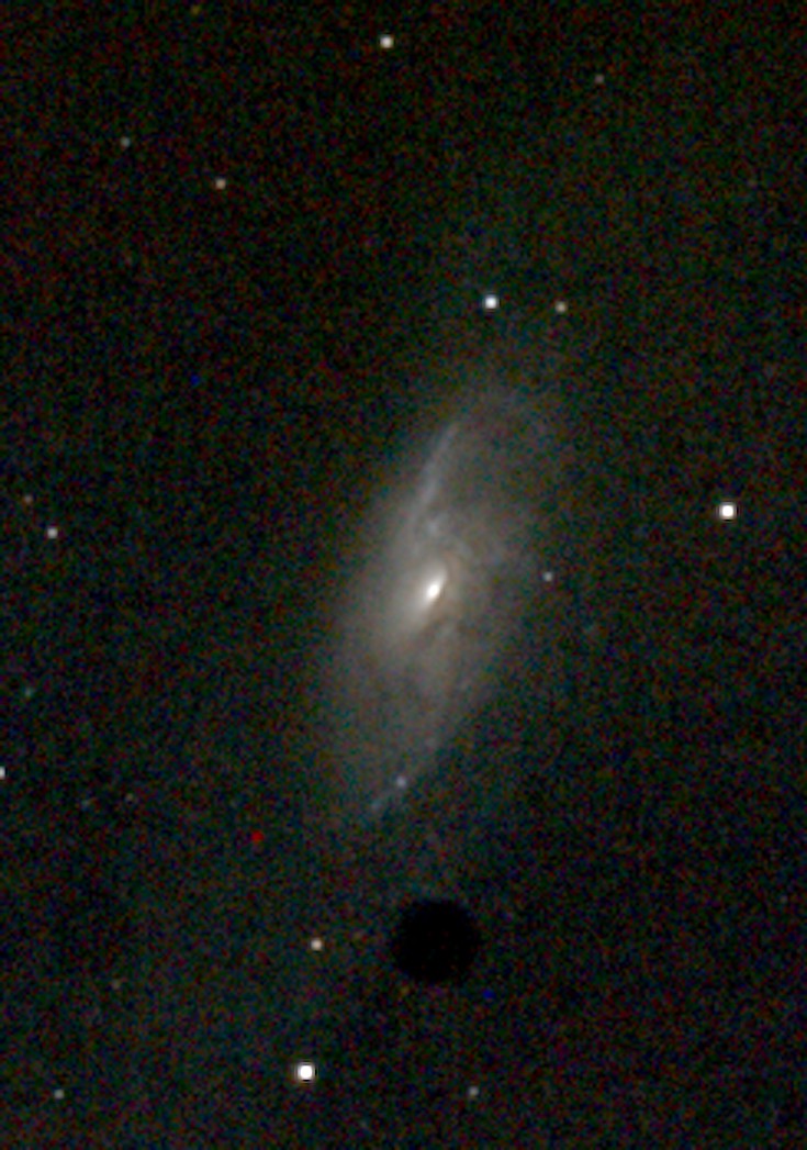

Gårdagens äventyr resulterade i galaxen M106 kom på pränt. Ytterst lite utbredning täcker bara ca 100 pixel på längden vid mina 910 mm.
https://en.wikipedia.org/wiki/Messier_106" onclick="window.open(this.href);return false;
2 timmars exponering och så här ser det ut uppzoomat till 4x:
Massor av brus trots 2 timmars exponering. Ser att jag fått med ett svart hål i underkant också, eller kanske mer troligt en dammtuss. Ställde ned dithering i APT till gain = 1, verkar vara i minsta laget.
Första tanken är ju att här behövs kraftfullare teleskop, kanske 2000 mm och f/4, fast det skall ju egentligen inte behövas.
