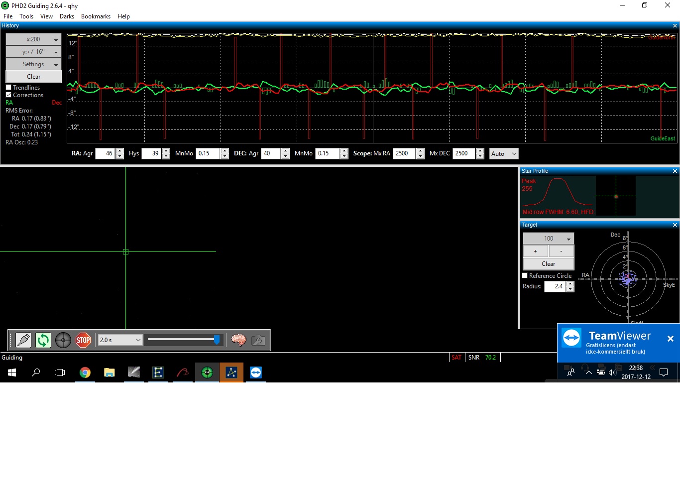

Jo nu är jag nöjd med guidningen. Men det går som sagt att finslipa på inställningarna också. Har fått ner aggression till 30 och hysteris på 15 på båda axlarna så nu är det verkligen inte mycket det behövs korrigeras. Men det är ju som sagt polinställningen som avgör också visserligen. Går nog kanske få till det bättre iaf på ra som ja märk inte är helt hundra.
Får kanske snurra på guide kameran så den kommer i linje så det blir lättare att läsa av.
Jo bara dessa förbaskade moln kan hålla sig borta iaf en natt så är jag nöjd. Nu är man trött på allt krångel man haft under hösten så nu vill man verkligen igång å fota.
Ja de med att deklinationen står på 90 grader är för att jag har ändrat läge manuellt när jag gjorde kalibreringen.
Egentligen ska det nog vara runt 45grader i deklinationen.

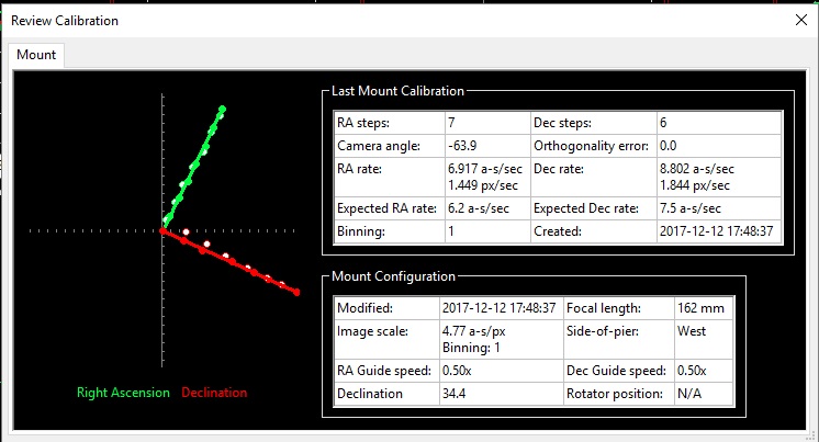

Jag har riktat teleskopet med händerna alltså inte med datorn så därför det står kvar på 90grader. Enda som jag får är ett varningsmeddelande från phd2 att ja är för nära polstjärnan och kalibrerar.
Men kalibreringen går bra ändå utan dom värdena.
Vet att de kan va ett lite oortodox sätt men jag har gjort så så går det fortare att ställa in teleskopet vart det ska när jag gör kalibreringen.
Nu när det har krånglat har inte tänkt/brytt mig om att använda cdc när man haft sånt krångel med guidningen. Men självklart kommer jag använda cdc nu när jag fått igång allt. Fast ja det kanske är bra att använda eqmod eller cdc för att få fram dom värdena dock.

Om PHD tror den är nära polstjärnan på grund av fel inputdata så lär optimeringen av guidningen inte bli bra. Den baserar ju parametrarna på vissa input data samt det den mäter. Men nu när du använder det framöver med till ex CdC så försvinner ju det problemet.

Nu fick jag äntligen börja fota efter många veckors väntan..
Så nu har man kunnat ta lite testbilder på hur grafen ser ut just nu.
