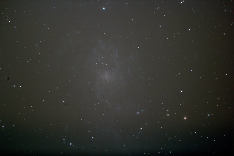

dock så skulle jag säga att stjärnorna är ju runda o väldigt fina så tror inte det är nått fel på strålgången..? bilden ser plan ut all fall.
Imaging Star 71
EQ6-R Pro
- AstroFriend
- Posts: 4099
- Joined: 2012-12-17 13:30:45
- Location: Stockholm
- Contact:
Re: M33 - Tony Johansson
När hinder ligger nära sensorn såsom kamera spegeln gör påverkar det inte stjärnors form.
Jag tror inte det är en reflex vi ser. När jag har en sådan här kraftig gradient längs långsidan, signalen går ned kanske 80% eller mer. När man i redigeringen, speciellt när man inte har flats kommer flatten av bakgrunden ofta ge en kanteffekt precis som här en överkorrigering en bit in på sensorn och yttra sig som en ljust band längs med sensorn.
Nu inte sagt att det verkligen är så i detta fall men det ser precis ut så. Den enda jag vet som haft tydliga problem av det här slaget på en aps-c kamera var en i England jag var i kontakt med, han hade en Takahashi Epsilon. Det var han som jag la upp beskrivningen från på hur han tog bort kameraspegeln.
I Tonys fall verkar det vara en ganska mild påverkan.
Bländar man ned med baffel vid correctorn tappar man ljus i centrala delen också vilket kanske inte så bra samtidigt som den vanliga vinjetteringen ökar. DSLR kameror är ju inte byggda för den strålgång man får från större ljusstarka teleskop.
Det skulle vara intressant att studera ett Canon 600mm f4 tele och se i detalj vad det ger och hur optikkonstruktionen är gjord. Kan tyvärr för lite om optik, men kanske frontlinspaketet har kortare fokallängd och sedan de bakre är lite av Barlow förutom nu alla andra linselement som behövs för bildkorrigeringen.

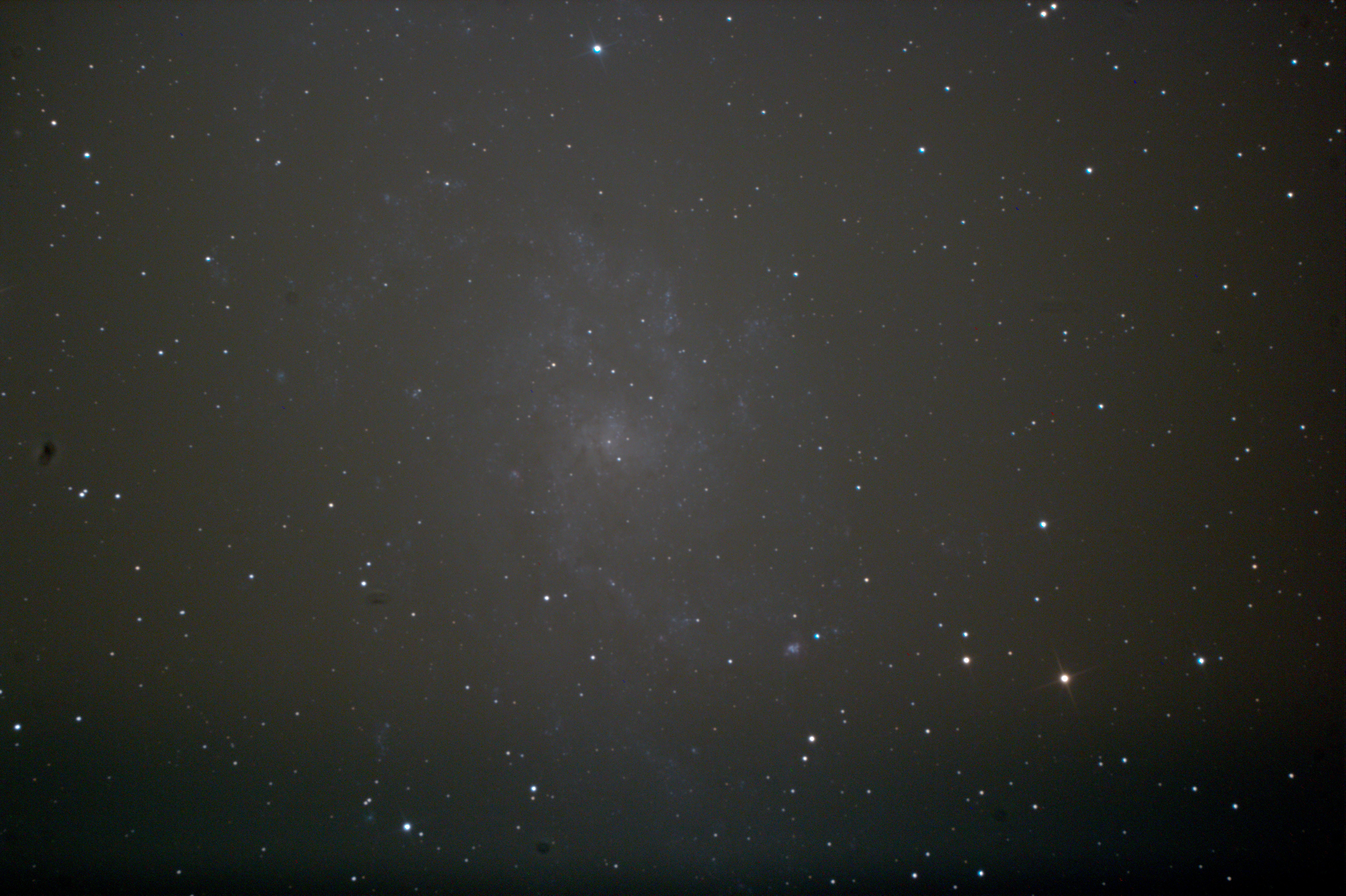

https://www.dropbox.com/s/dj1zuv1trn4k7 ... C.CR2?dl=0" onclick="window.open(this.href);return false;
https://www.dropbox.com/s/6r76jo65aca8o ... C.CR2?dl=0" onclick="window.open(this.href);return false;
https://www.dropbox.com/s/getyo1vr8fi5a ... C.CR2?dl=0" onclick="window.open(this.href);return false;
https://www.dropbox.com/s/jofiau13qhdc1 ... C.CR2?dl=0" onclick="window.open(this.href);return false;
https://www.dropbox.com/s/38nowtw806076 ... C.CR2?dl=0" onclick="window.open(this.href);return false;
5 filer gick bra, sen tog det stopp på gratisversionen..(tror jag)

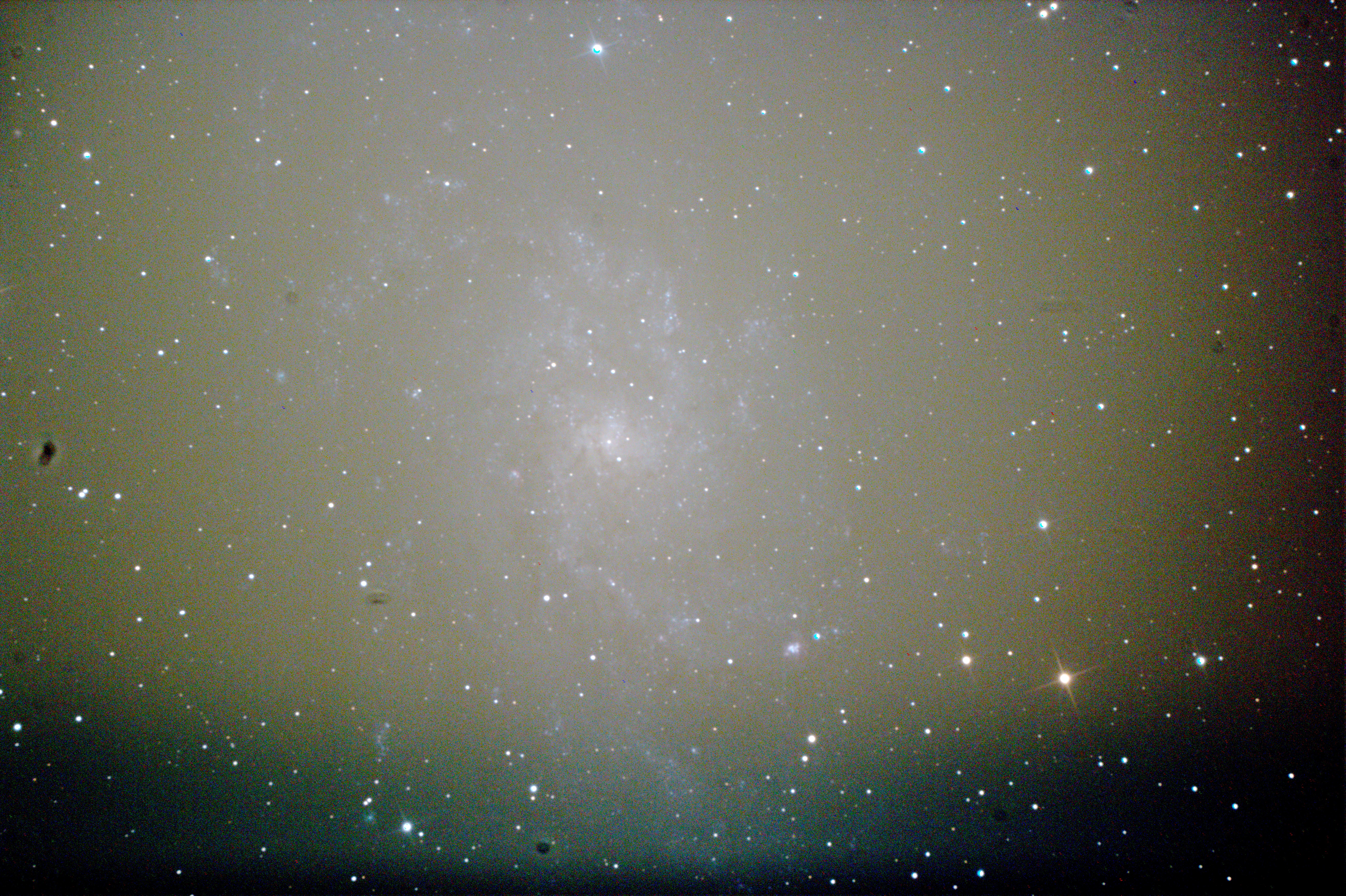

Gjorde i all hast ett test på dina raw filer.
Här har jag överdrivet kontrasten för att man skall se optikens och kamerans vinjettering tydligare.
I botten ser man en smal mörk kant som mycket troligt kommer från kamera spegeln, den cirkulära vinjetteringen kommer från teleskopet. Lite svårt att säga från denna bild, men vinjetteringen är inte i center, som om kameran sitter något vid sidan av optiska axeln. Blir lättare att avgöra när du tagit flats och gör en likadan bild från dom, då syns det mycket tydligt. Som ni ser finns ingen ljus rand längs sensorn här och jag har heller inte gjort någon background flatten som brukar orsaka dessa som en bieffekt.
Färgerna var mycket enklare att få fram nu. Men behöver mycket mer behandling för att bli något. Fast som sagt, bra att åtgärda vinjetteringen först med flats. Ev se över teleskopet om det är något problem där, men tror inte det utan bara så det blir men med ett frågetecken på varför det ser osymmetriskt ut.
Jag har för övrigt lite liknande osymmetri på min refraktor om än inte så kraftig. En egen teori som jag inte gått på djupet än med är att sensorn sitter aningen förskjuten i kamerahuset för att mätsensorn skall få plats längs sidan. Har ingenting som jag kan mäta upp detta med precision så som sagt bara en teori.

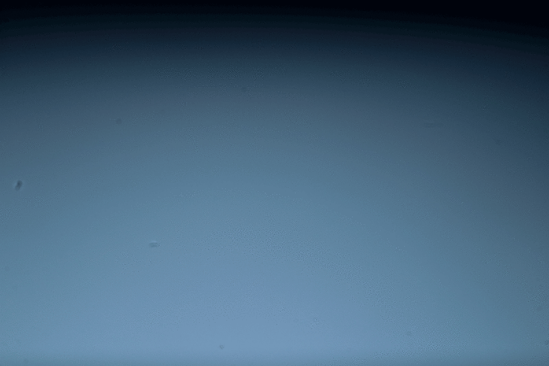

Nu har jag testat lite.
Dels tog jag flats, vilket gav anmärkningsvärd stor vinjettering, (se bilden)
Jag kollade kollimineringen, vilken var ok. Tejpade igen sökarhålet. Inga hinder i vägen för sensorn om kollar in i hålet.
Provade och göra flats på skrivbordet. Det enda dom visade var lite skräp på censorn.
När man kikar in i fokuserarhålet så kan man ana att sekundären ligger lite på sidan av strålgången.
Mätte övre delen av sekundärfästet. Den låg centralt och är heller ej justerbar.
-Men.. Själva spegelglaset satt ca 12-13 mm förskjutet i förhållande till andra sidan. Tittar man direkt under justerskruvarna så finns en hylla som avviker
ca 3 mm från sida till sida. Dessa 3 mm blir då 13 mm ut i änden på glaset!
Jag har sett förut att den har avvikit en del, hur mycket hade jag inte kollat.
Toleransen på strålgången är nog snävare än vad jag trodde.
-Blir en mer omfattande kolliminering i morgon när det blir ljust...
Hej Tony,
Kanske jag missförstår här.
Sekundärspegeln sitter alltid något off-setad, främre och bakre kanten sitter ju på olika avstånd från primärspegeln. Skulle den rent mekaniskt sitta mitt på optiska axeln skulle man kunna tänka sig att man får som effekt den osymmetri vi ser på de tidigare bilderna. Men den är väl justerad från fabrik?
Det verkar som om din flat är upp och ned relativt dina bilder. Om du noggrant dragit bort bias från dina flats så kan du mäta signalen på olika delar i bilden och jämföra med centrum. Säg 100% i center, då brukar jag tycka det är bra om signalen inte sjunker under 70% på långsidorna och kanske lite mer i extremhörnen, men helst inte. Jag är inte där än på min fullframe kamera.

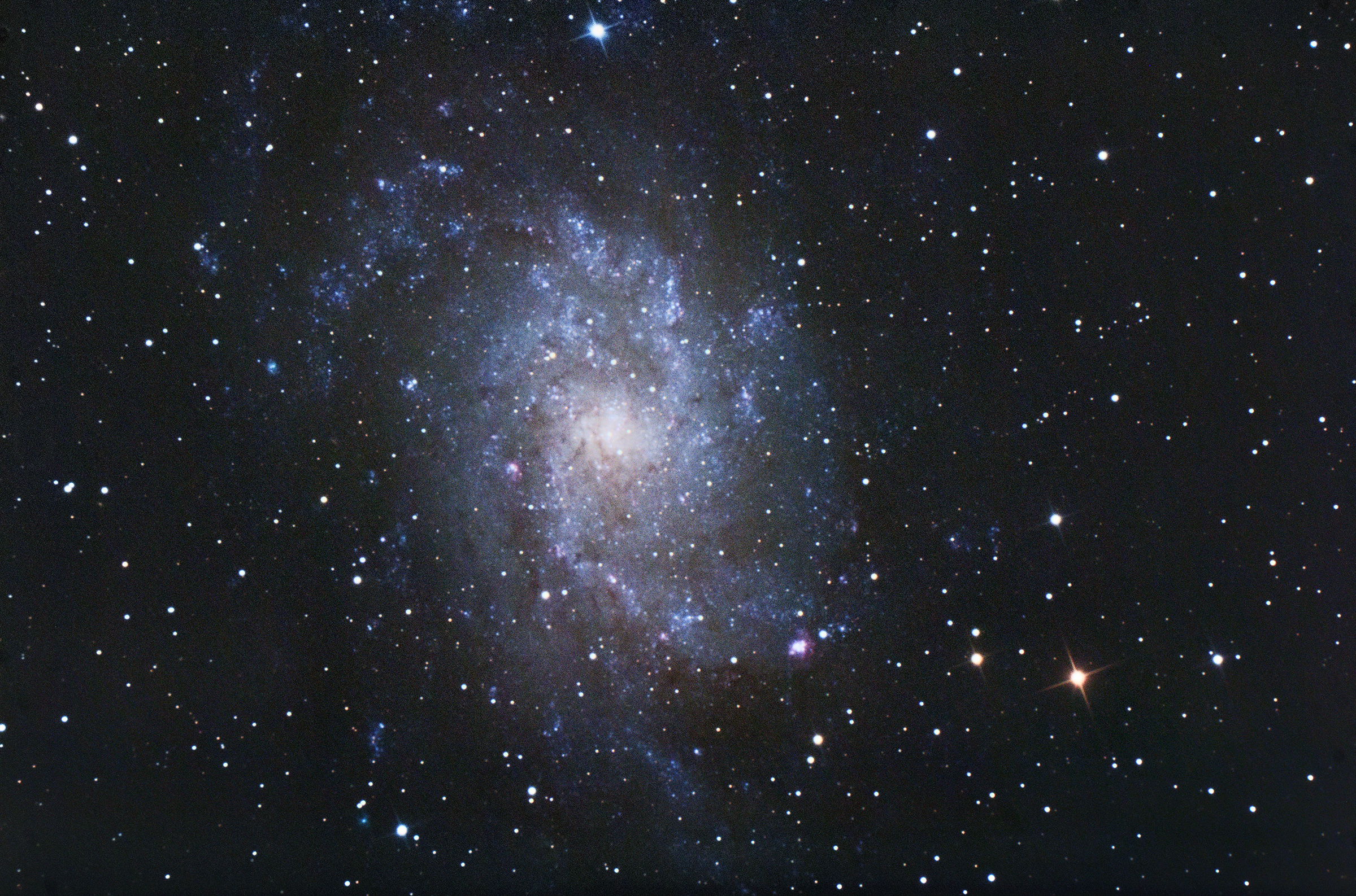

Här kommer ytterligare ett försök gjort i Photoshop.
Jag var inte helt nöjd med mitt resultat så jag bakade in 30% av Magnus försöksbild för den har vissa kvalitéer som min saknade och då blev den aningen bättre
Jag har inte velat brusreducera den så den är aningen brusig i full upplösning men det går ju att få ner med flera bilder i stacken.

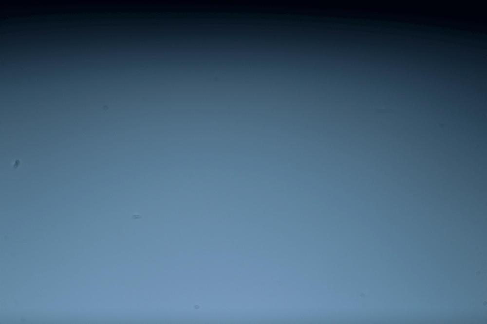

Lars:
Ingen bild är upp och ner. Om man tittar på sensorns skräpkorn så är dom vända åt samma håll.
Jag tog många flats med samma resultat. Kameran var heller aldrig rubbad från sin position sen jag tog m33 bilderna.
Jag bara hängde över ett vitt packpapper (som man brukar ha till glas) och körde igång.
Jag var lite misstänksam ifall bakgrunden kunde störa (jag har lite stora trän här). Men så var inte fallet för jag körde runt teleskopet i olika vinklar.
....Men jag medger att nu blir det skumt på allvar...lär nog tänka till lite..
Jag har gjort en del ändringar sen fabriken tog sin hand från den. Jag har t ex kortat tuben 40 mm eftersom backfokus inte räckte till kameran.
Sekundären sitter inte osymetriskt mellan fram och bak utan lite snett 45 Grader i förhållande till focuseraren. Alltså, det syns när man kikar in i focuserarhålet. Det är lite lurigt att mäta. Jag använde en passare. Jag tror att det går att vrida spegeln och göra om kollimineringen från grunden.
Peter: Man får positiva vibrationer när man ser dina bilder. Det känns som det kommer att bli möjligt att mjölka ur fina bilder i framtiden med dom grejor man har.

Flatsen jag tog igår var enbart för att testa var ridån kom ifrån. Skrivbordet användes bara för att utesluta teleskopets påverkan.
När jag var klar så började det storma ute, så jag han inte ta några riktiga flats.
Jag gör nog det på eftermiddan idag... först ska det jagas!

Här 2 st flats efter rengöring av sensor
Och här under är en flats före rengöring som ska användas till dom subbar som jag tog tidigare:
