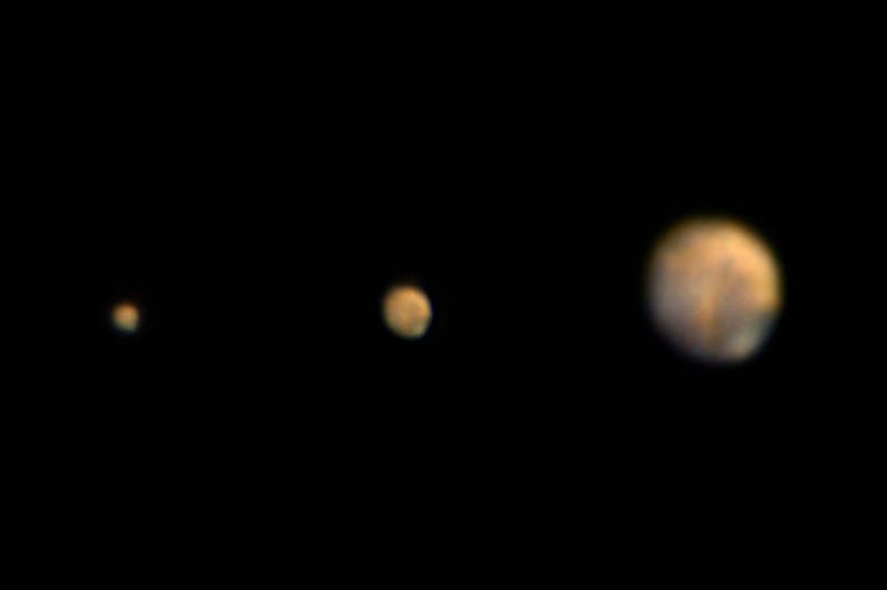

OK, stitchningen är klar för mig, men stackningen? Behövs den för brusreducering? Finns inte tillräckligt med ljus från solen för att det inte ska behövas?
/A
Det är den tekniken man oftast använder på planeter, sol och måne. Du filmar några hundra eller tusen frames som sedan stackas ihop.
Förutom brusreducering är fördelarna många, bl. a. kan du välja att bara använda de bästa bilderna vilket effektivt minskar effekten av turbulensen. Det hade vi nytta av eftersom Solen bara befann sig på 10-12° ovanför horisonten.
En annan fördel som gäller vid väldigt bra förhållanden är att man kan interpolera upp bilden under stakning och få sub-pixel passning vilket kan öka upplösningen till en viss del.
Jag tog en bild på Mars i januari 2014 när planeten stod på 25° höjd och diametern var 7,8". Teleskopet var en 250mm f/4,8 Newton
Till vänster en av de bättre enskilda frames i 100%.
I mitten, stackning av ca 1.200 frames med 2x uppsampling i stackningsprogrammet och efterjustering i Photoshop, bland annat av färgkanalernas förskjutning på grund av atmosfärens refraktion.
Till höger den färdiga bilden efter ytterligare uppinterpolering och stackning av flera sekvenser tagna inom en relativt kort tidsperiod så att planetens egen rotation inte påverkar resultatet märkbart.
Trotts att planeten var väldigt liten vid tillfället så visar slutbilden på en mängd ytstrukturer, polkalotten och höghöjdsmoln som inte går att få fram ur originalbilden till vänster.
Så detta är väl några anledningar till varför man vill stacka även solbilder i jakten på små svåråtkomliga detaljer.
20140117_041750 Steg.jpg (64.49 KiB) Viewed 2136 times
