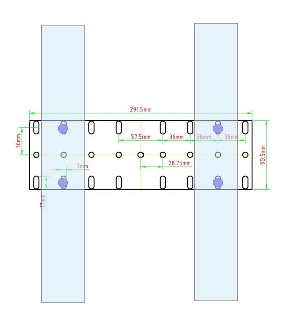

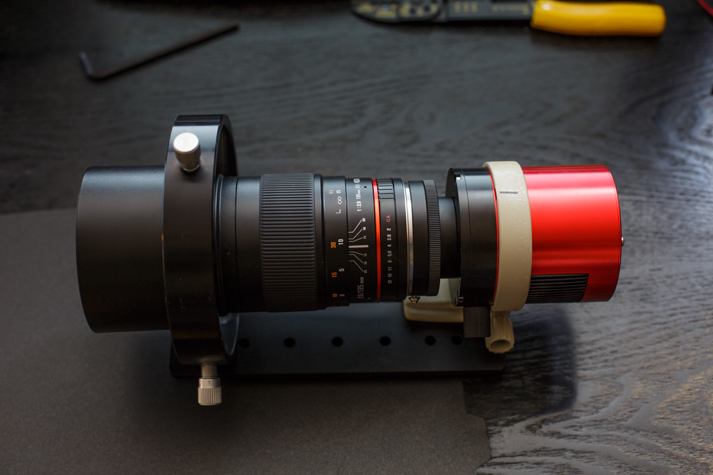

Nej, det kommer inte att fungera. Även kamerans fäste måste skruvas någonstans, se på bildexempel nedan. Se bred är inte WO-plattan. Det är därför jag vill kunna montera två dovetails parallellt.
Posts: 1812
Joined: 2013-11-06 12:16:53
Re: Lämplig lösning för montering sida vid sida?
Post by Martin F »
Såhär borde väl bli stabilt och bra? Två vanliga dovetails på den breda WO-varianten. Bägge sitter med två skruva. Kamera och objektiv (enligt bild ovan) på den ena, guider på den andra. Kan någon se några problem med denna lösning?

Som alternativ till dubbla dovetails ovanpå skulle du kunna ta 2 st 4-kantsrör, tex detta :
https://www.ebay.com/itm/Aluminium-Rect ... XyNQGcuyhw som finns i 60x20x2 mm.
Svenska maskindelen.se har också alu-rör men begränsat utbud.
Flex kommer alltid att uppstå, mera ju längre ifrån varandra resp tub sitter, men i ditt fall är det så kort brännvidd att det borde inte vara något problem.

Undviker helst allt för mycket egen metallbearbetning och jag tror att en vanlig dovetail är styv nog. Som du är inne på, med mina korta brännvidder (135-300 mm) borde det funka. Jag har det ju i princip så redan idag.

Martin F wrote:Såhär borde väl bli stabilt och bra? Två vanliga dovetails på den breda WO-varianten. Bägge sitter med två skruva. Kamera och objektiv (enligt bild ovan) på den ena, guider på den andra. Kan någon se några problem med denna lösning?
Har du inte tänkt fel?
Du behöver två prismahållare som tidigare beskriven DuoMount. Det du behöver är att kunna flytta utrustningarna så nära varandra som möjligt med bibehållen balans.
Eller är jag ute och cyklar?
/Jonas
Jonas, det är så lättviktiga prylar så jag tror balans inte är ett problem. Själva dovetailen går ju att skjuta i sidled, för att få balans i DEC. RA balanserar jag genom att flytta motvikten. Jag hade tänkt att skruva fast bägge dovetail i den där breda saken, dock då utan att kunna justera dem framåt/bakåt.
Lutar åt att jag ändå köper en sån här nu, för enkelhetens skull:
https://www.altairastro.com/starwave-du ... ation.html" onclick="window.open(this.href);return false;
Kamera och objektiv på en dovetail, guideteleskopern på en bredvid. Har svårt att se varför det inte skulle fungera. Jag kan ju skjuta "dubbelhållaren" i sidled för att få rätt balans mellan guider och kamera.

Nu anser jag dig vara på rätt spår Martin!
Jag har två liknande skenor där teleskop och kamera är monterade på ena sidan och autoguider med teleskop är monterat på andra sidan. En för lättare teleskop, en för tyngre. Skenan för tyngre har jag fast monterad på en EQ-6:a och den "lättare" varianten på en EQ-5:a.
På EQ-5:an skiftar jag ofta mellan två (foto-)teleskop. En refraktor och en liten R-C. R-C:n är tyngre vilket betyder att jag har två lägen på skenan. Det gör det enkelt att skifta mellan de båda. Jag bara skjuter skenan till två positioner beroende på vilket teleskop jag använder.
