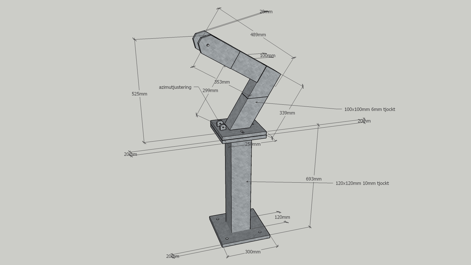

Nu har ja fått ihop till en ritning som ja tror kommer funka bra. Dock vet ja inte vad som hände när ja skulle mäta ut vinkeln på axeln. Blev inte 60 grader som ja trodde ja räknade ut den till. Istället hamnade de på 56 grader..
Dock går det att fixa till de sen vid kapningen. handlar bara om några millimeter som sagt.
Men tror detta kommer duga bra. Dock är det säkert nåt som kommer ändras på senare.
Fast om det nån som har nån invändning på ritningen så är jag idel öra :)

Re: EQ mount with no meridian flip
Hej Micke,
Du har väl tagit med i beräkningen att RA axeln inte kommer mitt för armen så inga otrevliga överraskningar dyker upp när du testar.
Men du hade ju en provmodell i trä att testa på.
Post by micke187 »
Jo då får ja bara vinkeln rätt så kan jag ha RA-axeln rät jämns med armen. På så sätt blir det inte nåra stora justeringar så allt går fritt från armen. Får försöka så det bara blir ett par grader man behöver justera för.
Eftersom ja tänkt att ha justeringen för ra vid monteringen.
Kanske inte den bästa lösningen men tror den blir mer exakt om man har en justerskruv under monteringen. Sen är det bara att skruva åt bulten som går genom monteringen så det sitter hårt. Är väl egentligen den mest svaga länken i allt vad ja kan se.
Hej Micke!
Jag tänkte inte på vinkeln utan att huvudets RA axel är förskjutet 5 till 10 cm relativt center på armen. Det gäller att DEC axeln är tillräckligt lång så teleskopet och utrustning hamnar utanför armen. Speciellt då förstås i nedre läget.
Post by micke187 »
Jo det har jag allt koll på :) Förlängde armen endel iaf så allt skulle gå fritt för dec-axeln har endel som sticker ut där som sagt. Det negativa är att tyngdpunkten ändras en liten bit ut från piren men får hoppas det ska gå bra ändå.
Post by micke187 »
Kom på en sak du skrev Lars om förskjutningen av RA och ja tror det kan bli lite för trångt för monteringen om ja ska få 5-10cm mellanrum mellan armen och teleskopet efter att ha mätt.
Lösningen blir att förlänga fästet för monteringen så det kommer ut från själva armen så jag får plats med att ha monteringen mellan plattorna . Sen får jag nog förflytta hålen neråt ett par cm. Kom ju på att ja också har en fokusmotor som sticker ner drygt 6 cm under tuben. Dock går det väl att snurra på hela tuben så den hamnar uppåt men tror det kommer bli trångt med att ha de så med allt annat man har på tuben just nu.
Blir också att korta ner övre armen endel så tyngdpunkten hamnar mer centralt.
Hej Micke,
Du kan se på min bild hur jag längst ut på armen tänkt fräsa bort en del så RA axeln kan "sjunka" ned i linje med armen, fäst hålen sitter på en extra bit under. Har inte hunnit mäta ut de exakta måtten än utan är bara en skiss.
Post by micke187 »
Ja det är ungefär så ja tänkte också.
Bara göra ändring på ritningen så är det bara att börja svetsa ihop sen.
Pratade med arbetskolegan och han kunde fixa 25mm tjocka runda stålplattor 250mm. Och de kunde laserskära i material upptill 15mm. Funderade på om det skulle funka att ha övre plattan i 15mm och undre 25mm? Eller blir det för klent tro?
Eftersom ja ska ha ovala hål i övre plattan så kunde han laserskära ut dom åt mig om jag ville.

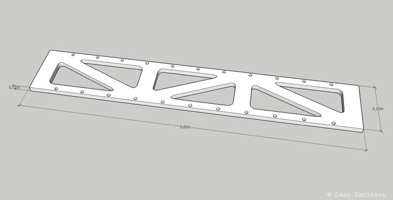

Jag letade lite på nätet om water cut arbete. Kanske någon typ den här:
https://www.emachineshop.com/machine-sh ... age92.html" onclick="window.open(this.href);return false;
De har online service och ett fritt 3D verktyg att göra ritningarna i.
Skall det vattenskäras är det lämpligt att det är uppbyggt i platt profiler.
Så här skulle det kunna se ut:
Till ex. i aluminium med gods tjocklek på 10mm, lätthål gör det än lättare utan att sätta ned hållfastheten för mycket.
Mest lite lek med ideer.
