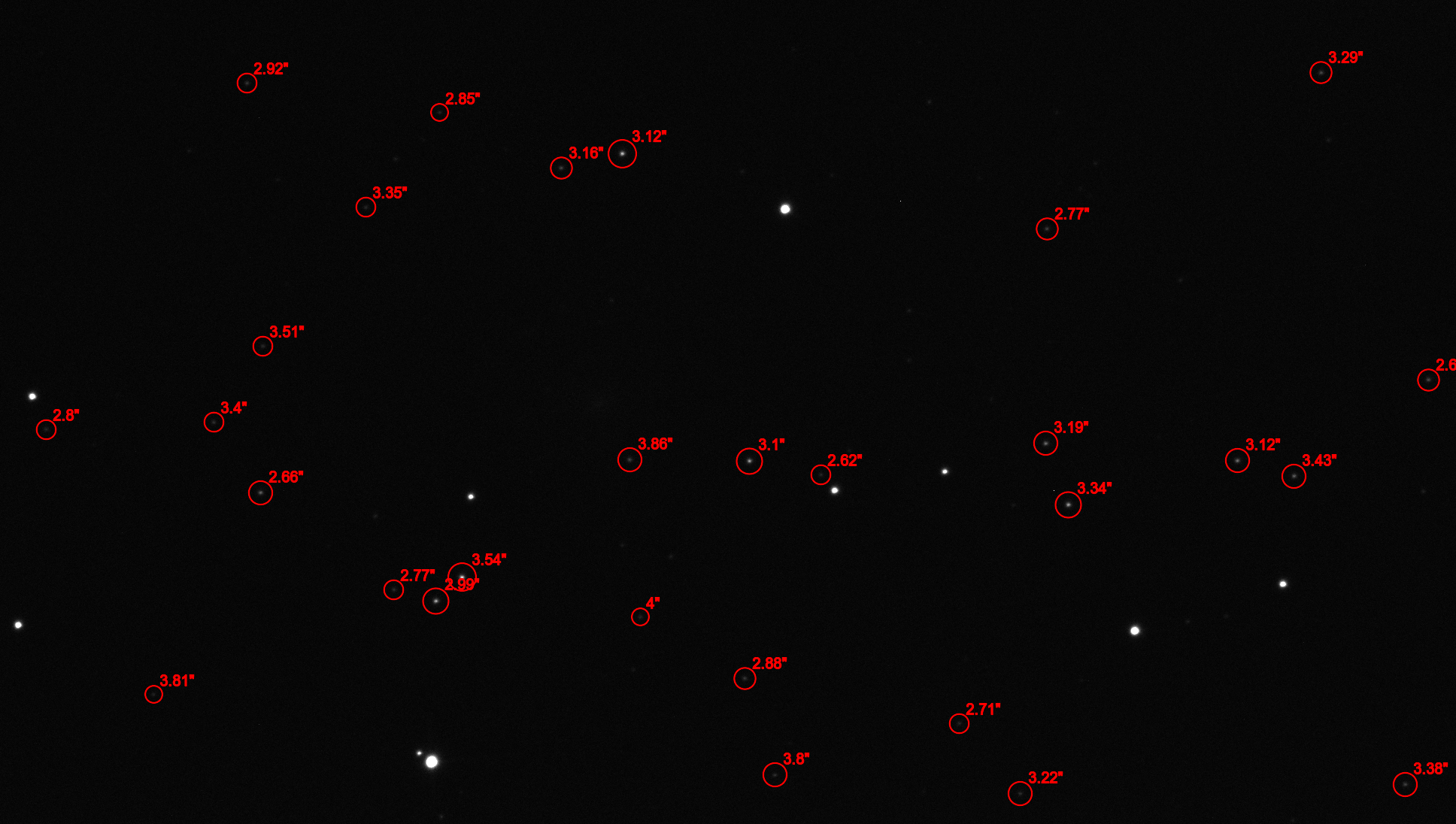

  10. Beräkna FWHM i pixels och i arcsec per stjärna (se bild nedan)
  11. FWHM för bilden = Median värdet av alla FWHM

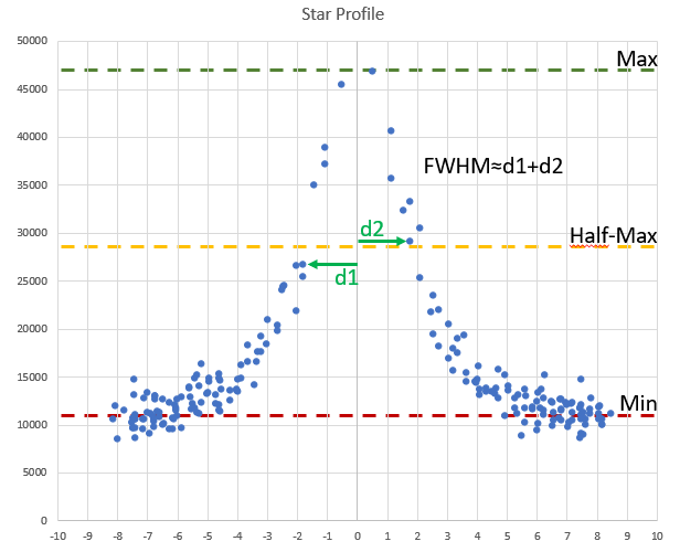

För att approximera FWHM värdet så sorterar jag varje stjärnpixel i fallande värden. MIN värdet får bli medelvärdet av de 20 pixlar som är längst från centrum. Half Maximum blir då värdet mitt i mellan MAX pixel (dvs första värdet i listan) och MIN värde. För att hitta Full Width så summerar jag värdet av de två pixlar som ligger närmast Half Maximum (på respektive sida). Som sagt är det fusk, men eftersom det är många pixlar för varje stjärna och dessutom många stjärnor bakom den totala beräkningen så verkar det funka hyfsat.

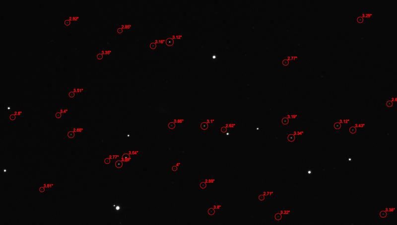

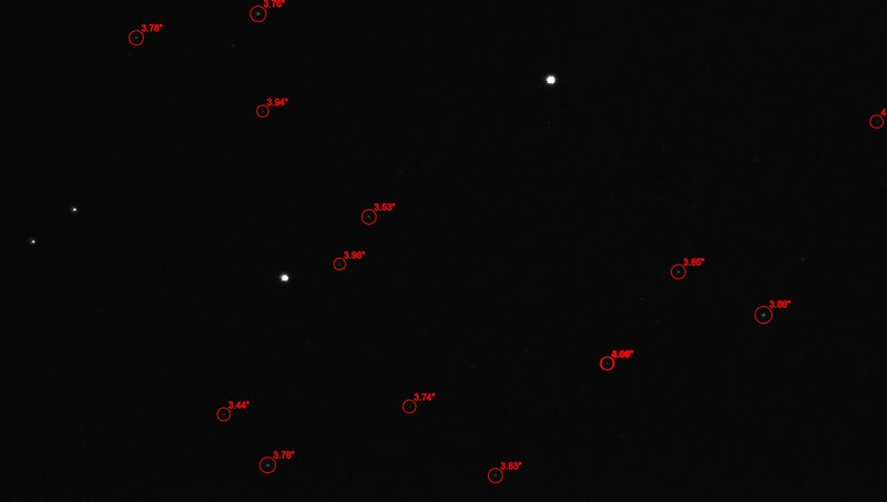

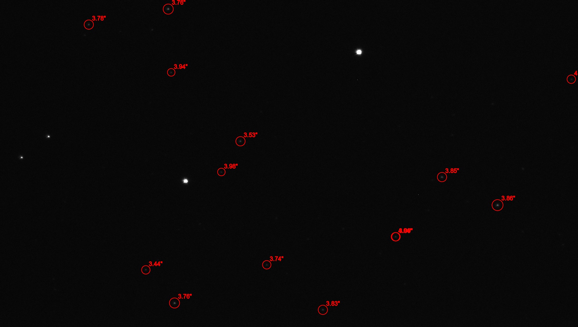

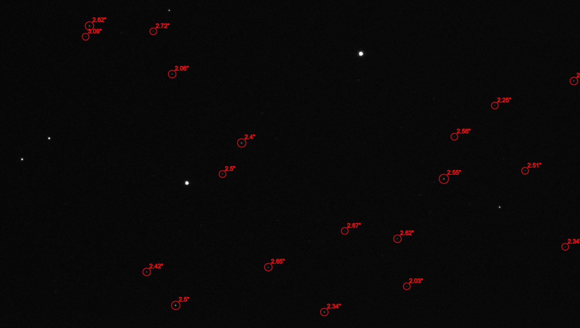

Exempel bild som visar FWHM för respektive stjärna.

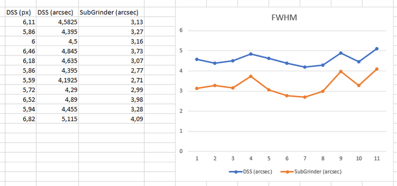

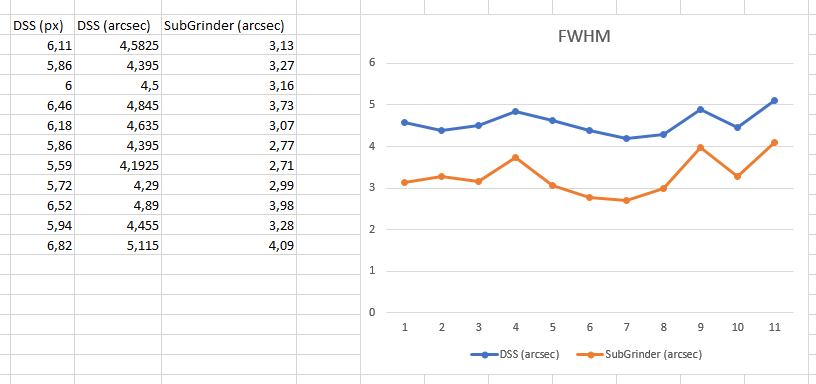

Här en bild som jämför samma bilders FWHM i DSS respektive mitt program. Har alltid tyckt att DSS är väldigt pessimistisk i sin FWHM beräkning och jag har fått vatten på min kvarn :)
Hur som helst så stämmer kurvornas utseende överlag så det är jag nöjd med.

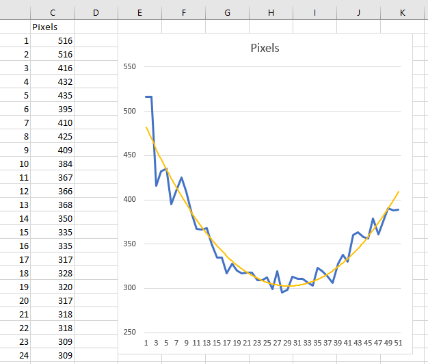

hbar wrote:Det funkar nog när du ligger mycket ur fokus men när du närmar dig så blir det nog svårt. Om du har en stjärna som är lite överexponerad och får bättre fokus så blir den visserligen smalare men samtidigt blir energin mer koncentrerad och därmed blir även de delar av tvärsnittet som ligger längre från max också överexponerade. Kombinerad med seeing och rörelseoskärpa så tror jag att det är svårt att dra någon generell slutsats om detta.
Ja svårt att säga säkert vad som funkar - menar du att antalet överexponerade pixlar tillfälligt skulle öka just vid fokus?
Har bifogat ett Excel diagram som visar hur värdena förändras när jag flyttar fokus med jämna intervall. Har även lagt på ett andragrads polynom best fitted enligt Excel.
/Magnus

Jag menade inte att de skulle öka men eftersom de två funktionerna jobbar mot varandra så får du en rätt vid flack dal där man i kombination med andra fluktuationer inte vet riktigt var min är. Detta märks förmodligen mest då stjärnan bara är lite överexponerad. Här har du en stjärna som har 300 överexponerade pixlar och ändå är det svårt att avgöra var fokus ligger (23..37). Om optiken var perfekt så kunde du avgöra respektive flanks position o ta mitten av detta men många teleskop har olika lutning på respektive sida av fokus.
Så mycket beror på hur bra seeing o transparens variationerna är. Vore kul att se om du hade både FWHM, peak o din överexponerings rutin som jobbade under samma förhållande. Om du använder din nuvarande rutin och bara parallellt sparade undan de andra två värdena (för en icke överexponerad stjärna i närheten) i en tabell så hade vi något konkret att jämföra med. Har du några sådana att jämföra mellan så kanske du kan komma fram till att för din utrustning är bästa fokus tex 25% in mot centrum från vänster av de överexponerade. Då kan du använda detta framöver.
/Håkan

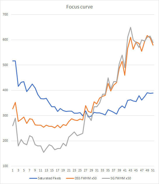

Håkan du hade helt rätt! FWHM kurvan matchar tyvärr inte saturated pixels kurvan så bra att du reagerade.
Så här ser det ut om man även lägger in DSS FWHM och min egen FWHM beräkning i diagrammet.
/Magnus

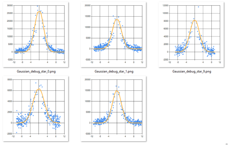

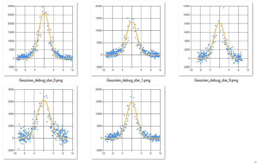

megmar
Posts: 186
Joined: 2014-05-25 14:22:57
Re: Skriva eget stackningsprogram
Post by megmar »
Att hitta bästa fokus via FWHM krävde också att jag fick skriva om algoritmen och byta ut fuskberäkningen mot en äkta gaussian curve fit. Det gjorde att FWHM estimaten blev betydligt stabilare och var ganska kul att skriva koden (optimerar på MSE, Mean Squared Error, mha simulated annealing).

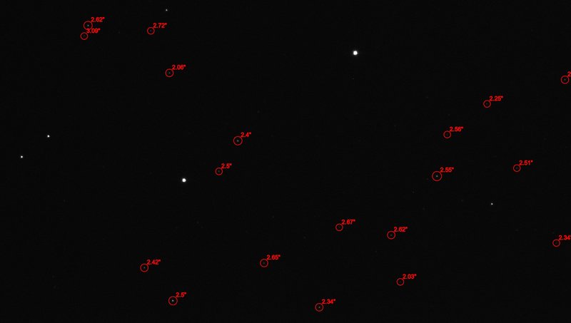

Några bilder hur det ser ut. Plupparna är mätvärden och orange kurvan är best fit gaussian.
Här är två bilder med dåligt respektive bra fokus.
Man kan se att FWHM värdet är hyfsat stabilt över alla stjärnor inom bilden till skillnad från tidigare algoritm som jag har nån skärmdump på tidigare i tråden.
Dåligt fokus
Bra fokus
/Magnus
