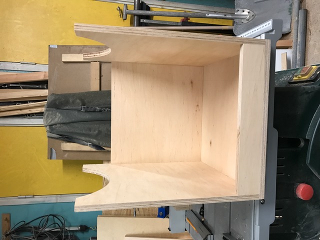

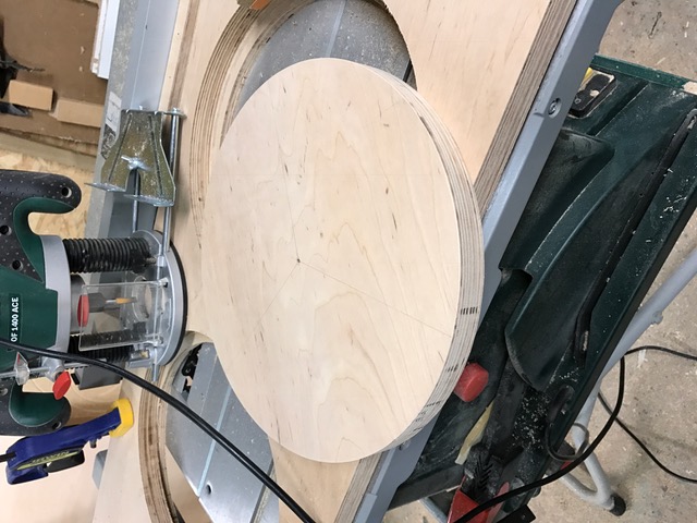

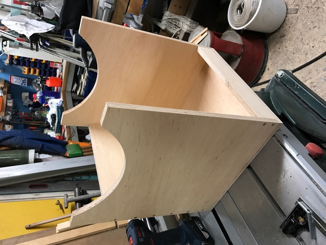

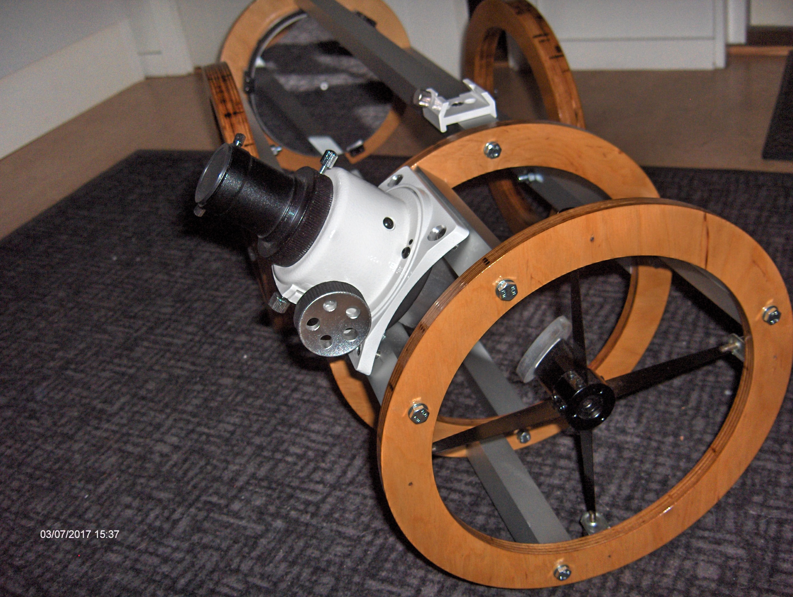

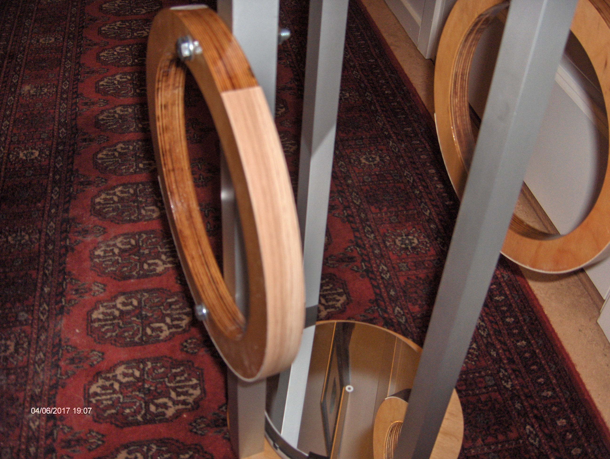

Arbetet med min resedobson går framåt! Nu har jag lackat plywooddelarna i tuben och det ser bra ut.
Rockerboxen är monterad
och ovandelen till "pallen" som rockerboxen skall vrida sig mot är klar
Det är Patrik som har varit flitig med rockerboxen och pallen medan jag har legat däckad av influensa! Vi jobbar vidare på detta en kväll i nästa vecka.
/Torbjörn :)

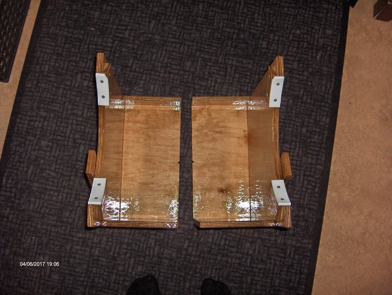

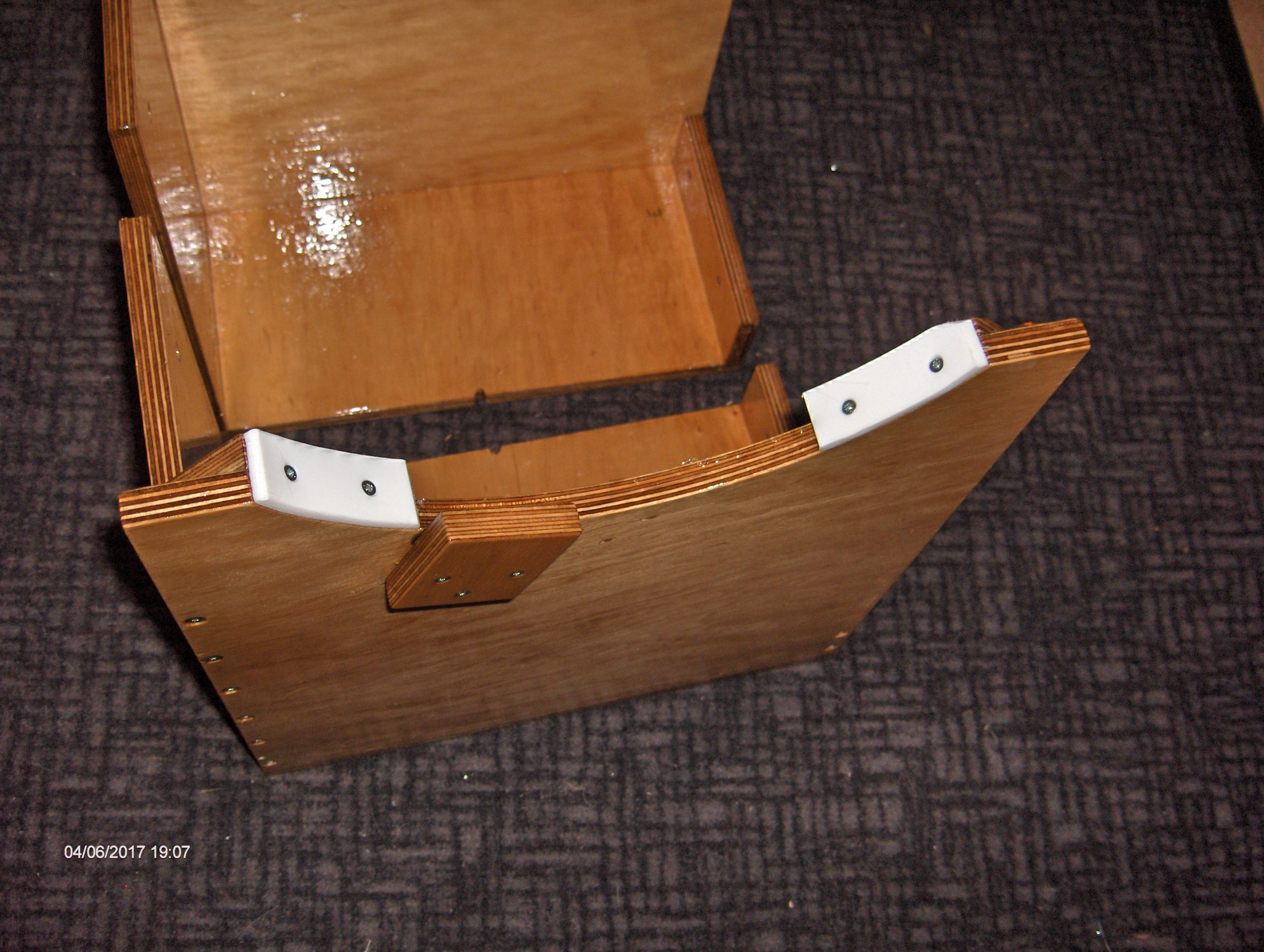

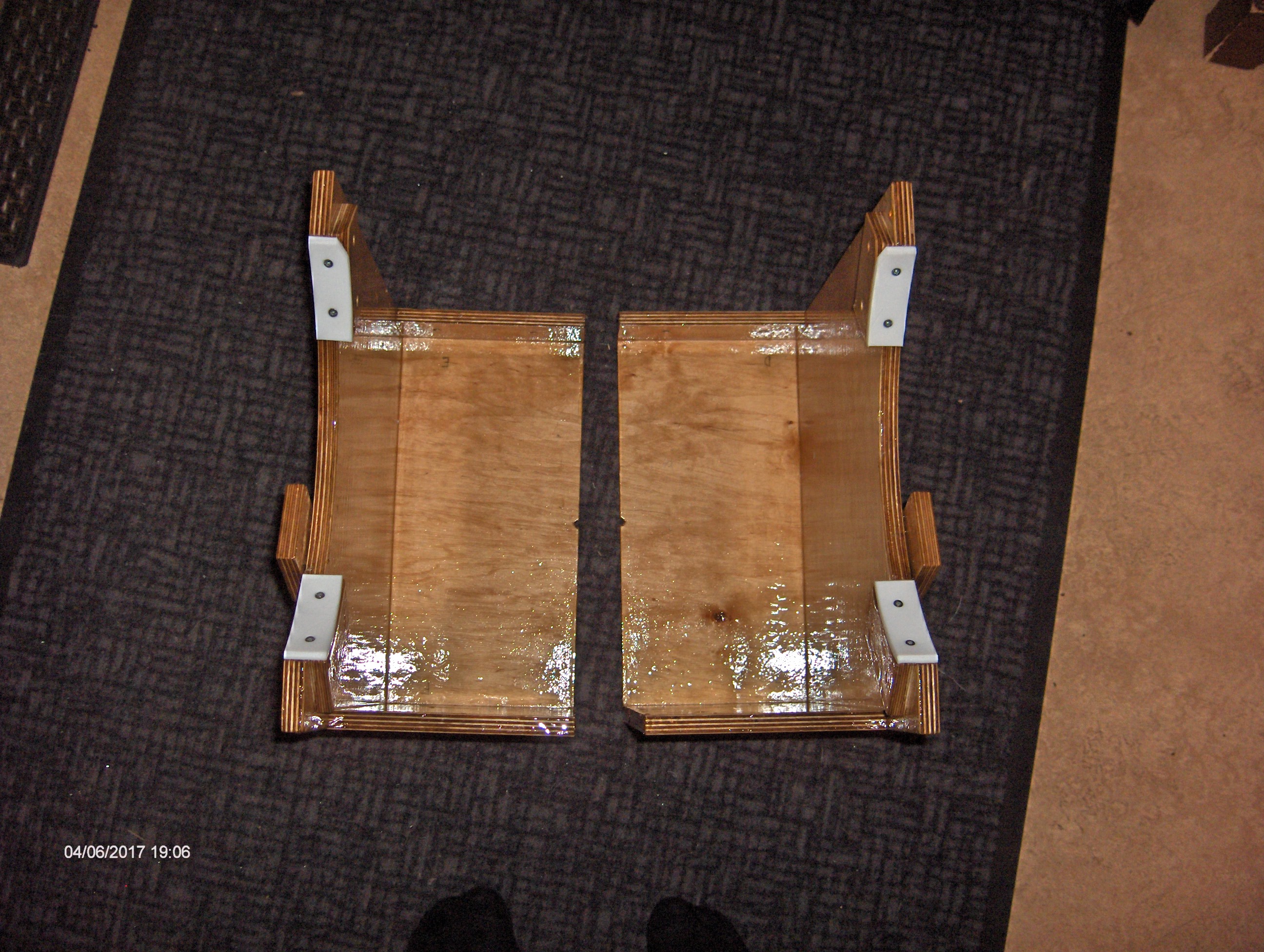

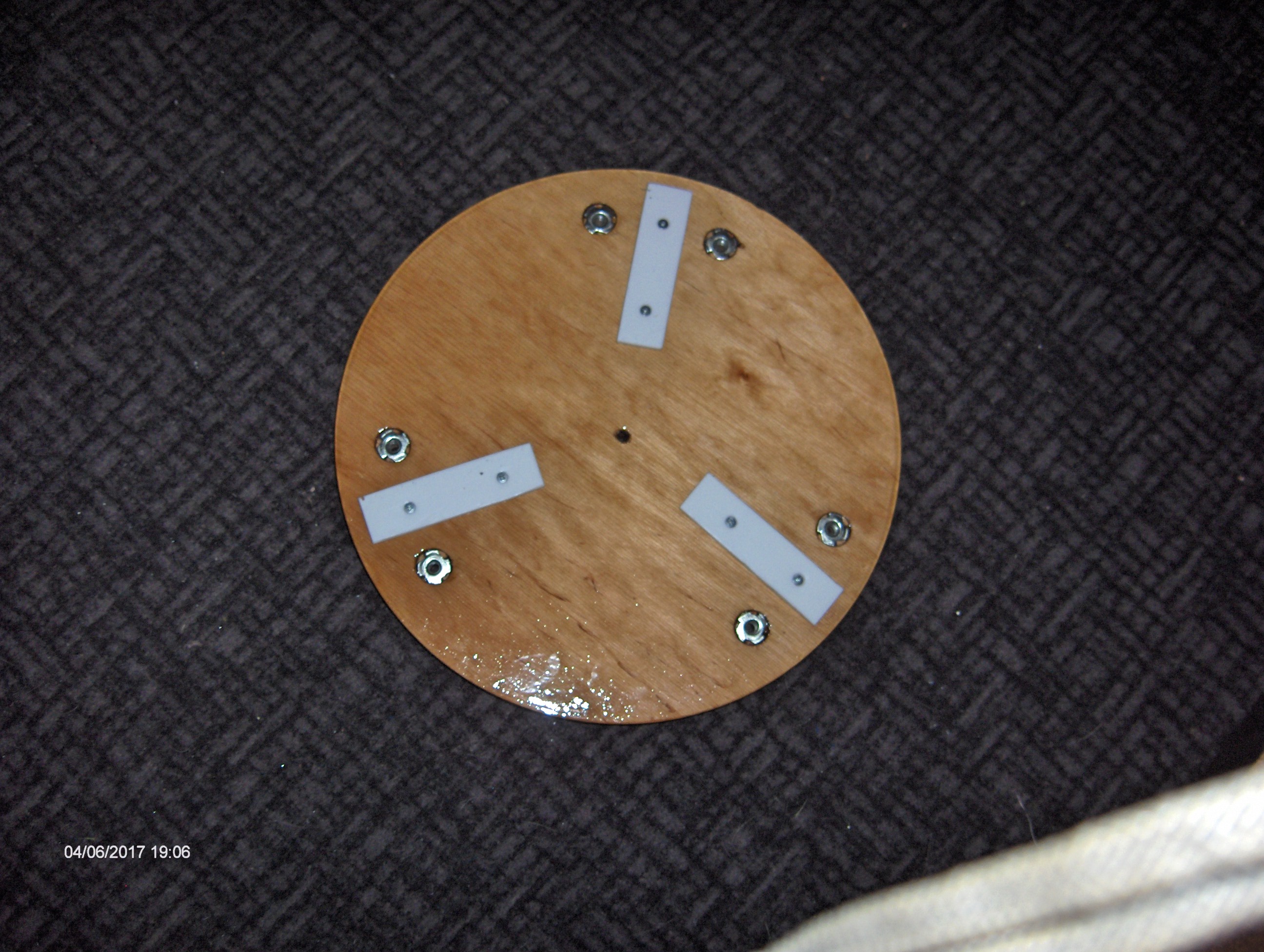

Bygget tog ett sort steg framåt i torsdags kväll! Nu är Dobben klar förutom torkning (plywooden har stått i ett kallgarage), lackning och applicering av teflonklossar.
Som motgående material mot teflonet mellan rockerboxen och stativpallen använer jag en gammal LP-skiva.
Rockerboxen är isärtagbar i två halvor så att den skall kunna delas och läggas i en resväska. Pallens ben är löstagbara.
/Torbjörn :)

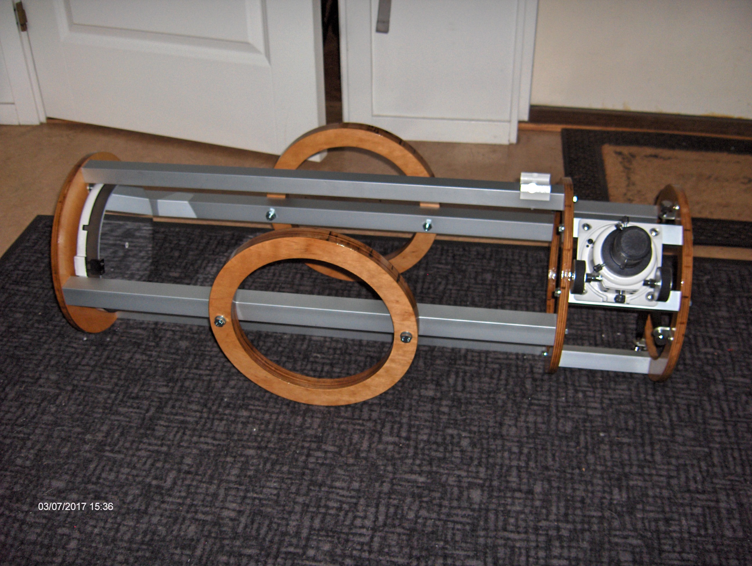

Teleskopet väger 13,7 kg inklusive sökare men utan okular. Det är mer än vad jag trodde från början men ungefär vad jag trodde att det skulle bli när jag var klar med tuben. Jag gjorde då en överslagsberäkning av vad rockerbox och pall skulle komma att väga.
Vikt har inte prioriterats egentligen, jag kommer att resa med en extra resväska, så jag har prioriterat bra sökare, bra fokuserare, stabilitet och styvhet eftersom jag skall obsa planeter med den och jag vill att den skall hålla kollimeringen bra.
Demonterbarhet har däremot varit väldigt viktigt.
Vad som kunde ha gjorts annorlunda var att vi kunde ha skippat att göra två av stagen i 30 mm fyrkantrör och istället bara använt 25 mm fyrkantrör. Tanken var från början att bara ha två stag men det hade blivit för rankt tror vi.

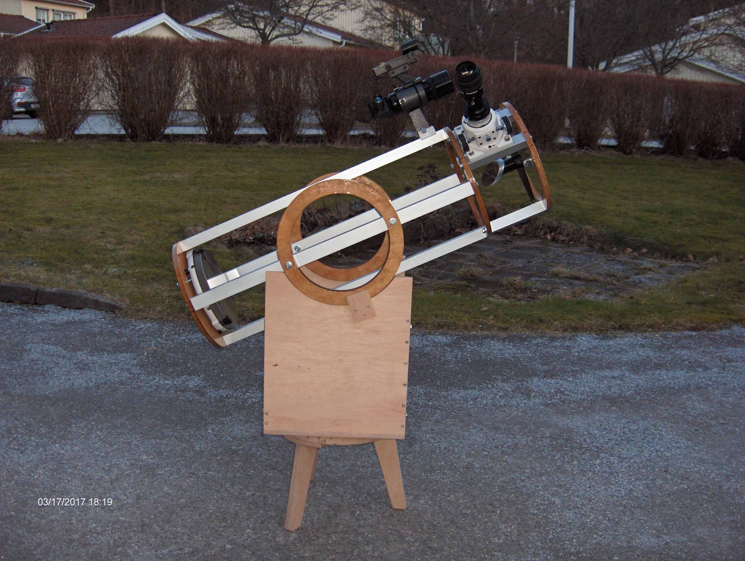

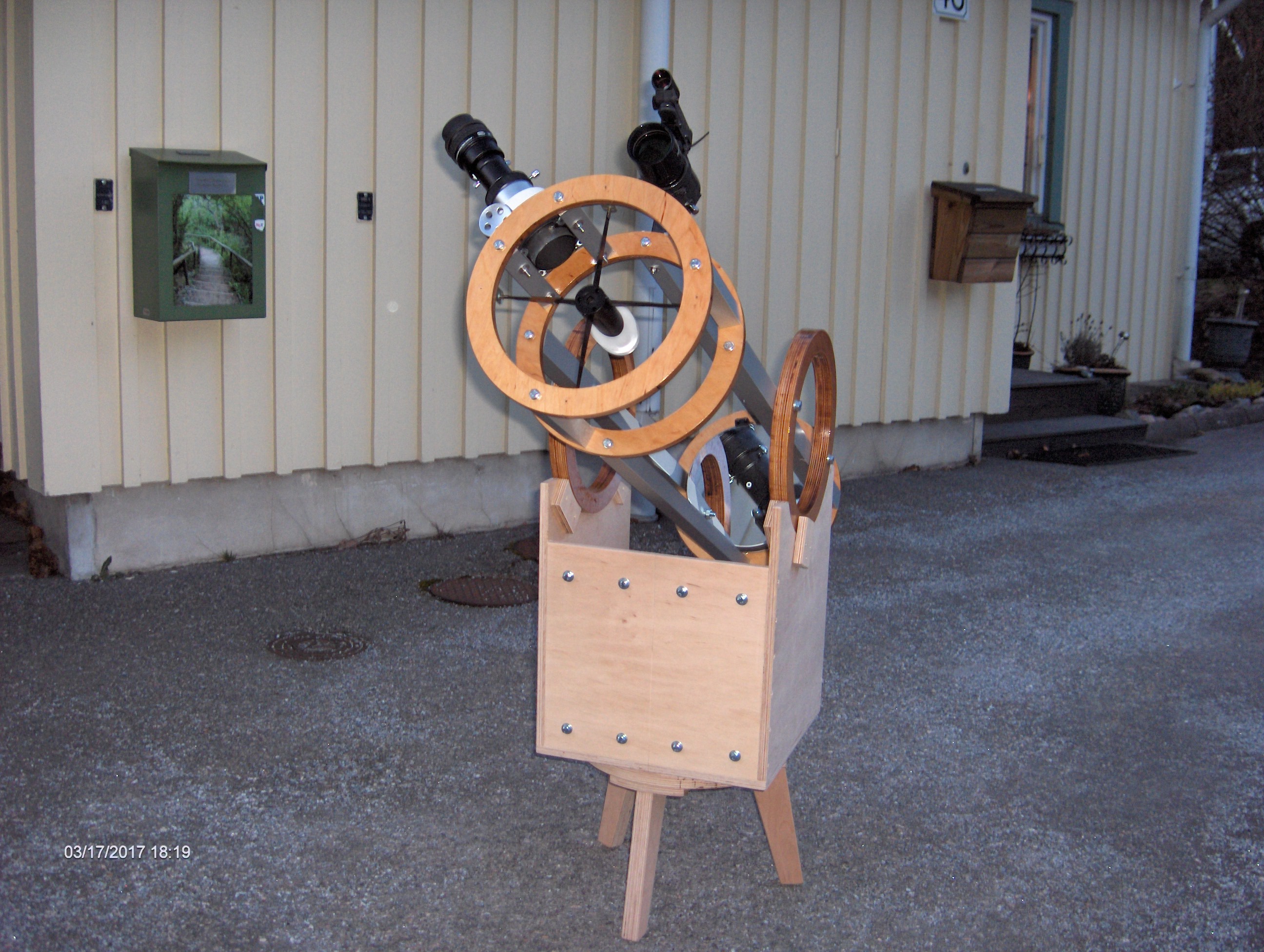

Nu är min resedobson klar! Patrik tittade in igår och allt blev färdigt även om det krävdes en extra raid till Bauhaus. Laminatet skars till och limmades på höjdhjulen genom att värmas på med strykjärn och teflonbitarna sattes på plats med dubbelhäftande tejp och små skruvar på rockerboxen, och på den trebenta pallen som utgör underdelen av teleskopet. Teflonklossarna på pallen löper mot en gammal LP-skiva under rockerboxen.
Avslutningsvis satte vi upp teleskopet utanför huset och tittade på Månen och Jupiter. Skärpan på Månen var imponerande men Jupiter såg inte speciellt skarp ut på grund av sin lägre höjd över horisonten och den medelmåttiga seeingen. Vi provade att använda 42 X och 125 X förstoring. Kratern Clavius på södra Månen var en vacker syn!
Mekaniskt känns teleskopet stabilt och bra. Det löper mjukt och fint utan knyckiga rörelser i både höjdled och sidoled. Möjligen hade det varit ännu något stabilare om det hade haft ben som stack ut längre men jag bedömer det som tillfredsställande som det är. Den enda haken som vi märkte är en tendens till baktunghet hos tuben om man observerar nära zenit. Tuben har en tendens att glida uppåt då. Detta får åtgärdas med en motvikt i form av en påse med grus/småsten eller en vattenflaska om jag skall obsa i det området.
Jag avslutade med att demontera pallen och rockerboxen för att låta fernissan härda ytterligare inför resan. Delarna hade suttit monterade i ett dygn men det räckte för att de skulle sitta ihop ganska hårt och få bankas och bändas isär.
Sammanfattningsvis kan jag väl säga att jag hade grovt underskattat hur mycket arbete ett sådant här bygge innebär. Det gäller att börja i god tid om man skall hinna få det klart. Samtidigt så hoppas jag på att få glädje av den extra apertur som bygget av en 8" ger jämfört med att använda den 4" Maksutov som jag ursprungligen hade tänkt använda.
/Torbjörn :)

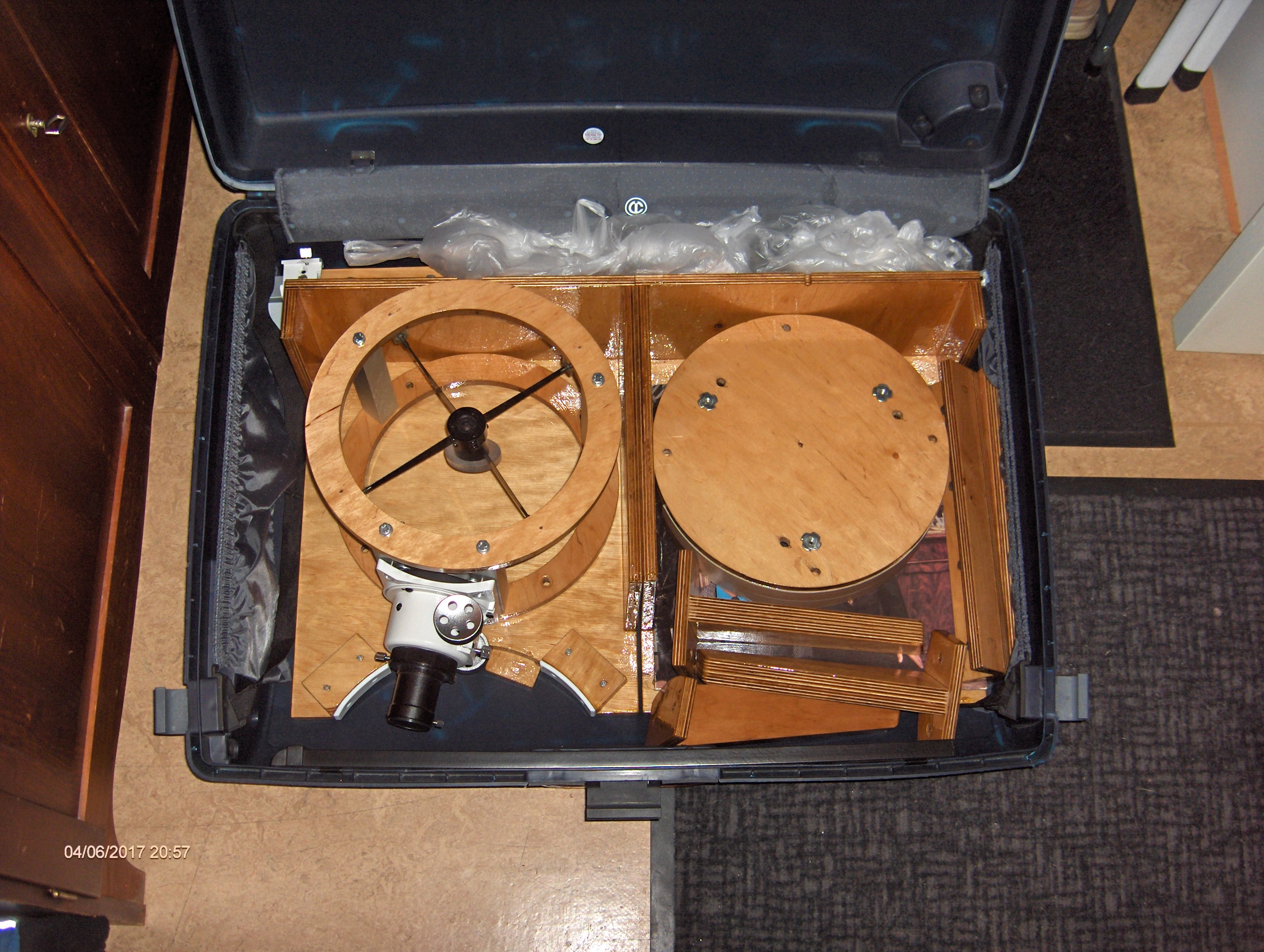

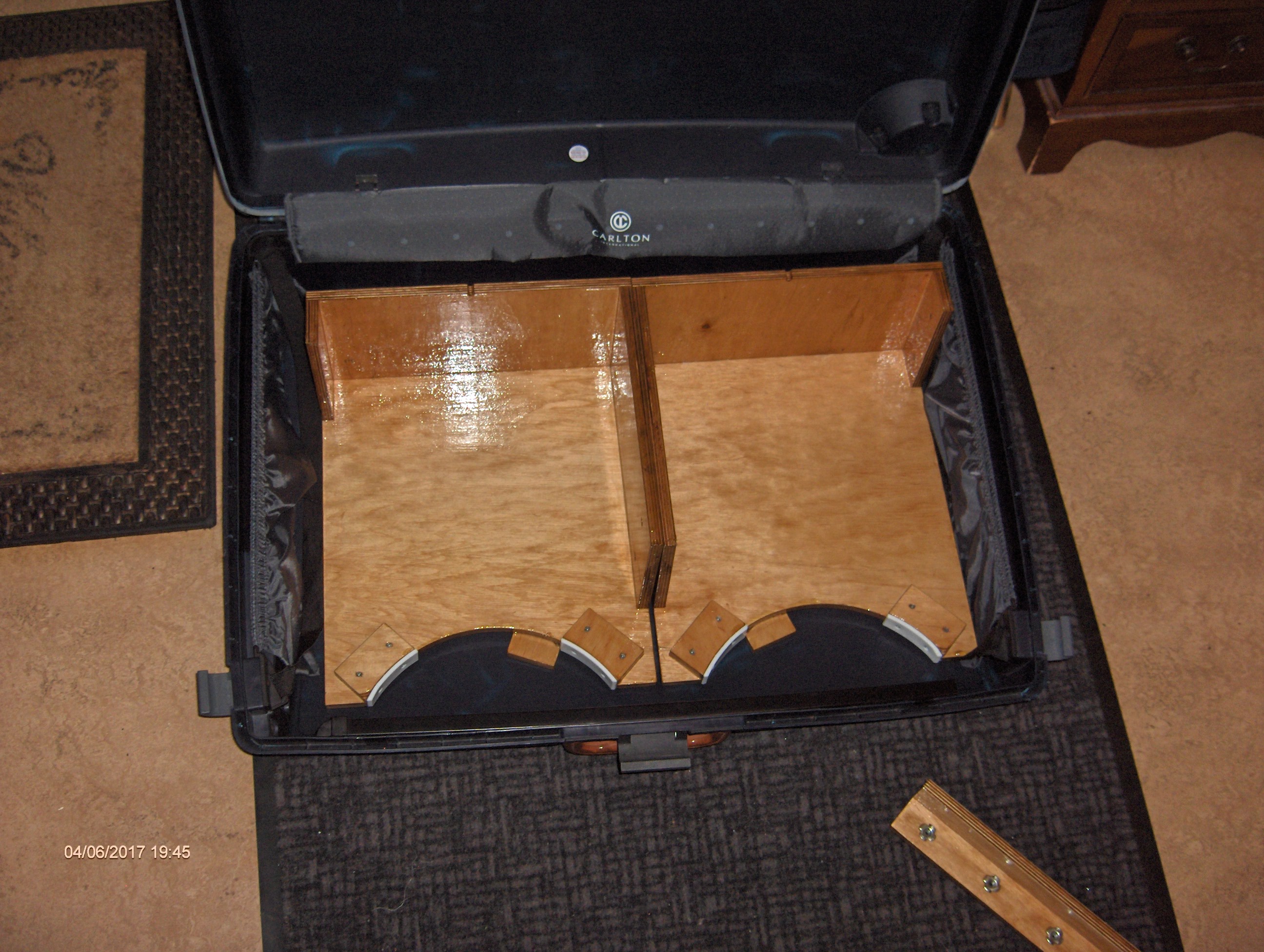

Det går ner fint i resväskan :)
/Torbjörn
ragge
Posts: 1422
Joined: 2014-03-23 22:25:03
Location: Uddevalla
Re: Bygge av 8" resedobson
Post by ragge »
Det blev ju riktigt vackert !
Det måste kännas fint att vara så bra förberedd nu när resan närmar sig.
Bara en tanke : om det går att montera av okularhållaren (den svarta) från fokuseraren så kanske risken minskar att säkerhetsfolket får för sig att öppna väskan och kolla vad som döljer sig i den.
