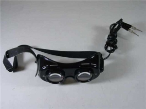

Tror du nu tänker på när jag nämnde videofrezel:
viewtopic.php?f=3&t=9552&p=46017&hilit=frenzel#p46017" onclick="window.open(this.href);return false;
som finns på ÖNH-kliniker (ej på Ögonklinik). Jag satt med sådana en gång i typ 25 minuter (hade chansen) och fotade sedan av skärmen (bad annan fota) men sen vet jag inte vart fotot tog vägen i allt lämna-hämta-på-dagis-jobba-karusellen............ Tror det var 5.5 mm, som jag minns bilden iaf.
Men det jag nämner i denna tråd är ögondroppar som dilaterar pupillen. Men det står varningar i FASS om att man måste uteslutit högt ögontryck och lite annat innan man droppar det i ögat. Sen vet jag inte om det blir mer dilaterat än ens mörkerpupill blir. Jag TROR att allt det här med pupill etc inte spelar jättestor roll, utan man får prova sig fram och märka vad som funkar bäst.

Frenzelglasögon används för att se ögonrörelser hos en yr person som inte har något att fästa blicken på - tvivlar på att man kan registrera den mörkeranpassade pupillen på det viset. Men kanske? IR-LED? Men en mindre lättroad optiker borde ha möjligheter med sina egna instrument.

Frenzelglasögon ("frenzelbrillor") och videofrenzel är inte alls samma sak men används absolut för att kolla olika yrseltillstånd så bägge hör hemma inom på öronnäsahals-kliniker. På vårdcentralen har man oftast frenzelglasögon men inte video. Men för att mäta maxdilaterad pupill funkar inte frenzelglasögon.
Frenzelglasögon (Glasögon med linser som gör att man inte kan fokusera, små lampor lyser på ögonen så läkaren kan se ögonens rörelser):
Videofrenzel
I videofrenzel är det mörkt för ögonen och ögonrörelserna kan ses på en skärm. Ögonen filmas med IR-kamera. Alltså borde man kunna ha en IR-kamera och stänga in sig i en garderob och så fota sina ögon. Stillbild räcker ju. Lite praktiskt knöligt men borde gå. Sen mäter man hur stor ens iris är och man kan få fram en skala för bilden.
Katarina
