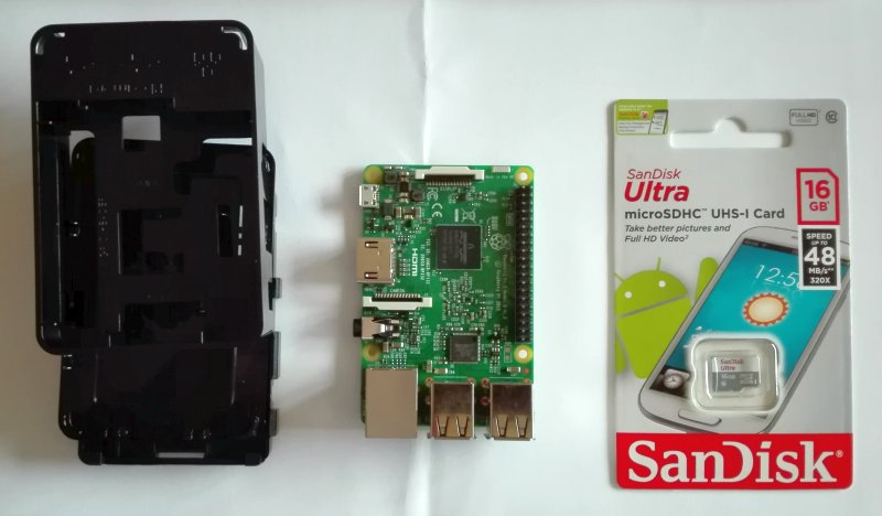

Re: Unix astro information sökes
Hej Håkan,
Nu har jag laddat ned Rasbian, både som full och lite. Tog dessutom hem Noobs, även den som både full och lite.
Hann också åka till Webhallen och köpe de första delarna:
Låda i spännande Darth Vader svart, Raspberry Pi 3 samt ett microSD minnes kort på 16GB, fick med allt av det jag planerat köpa. Det är ganska fantastiskt, min nuvarande dator i astroservern är en mycket liten minipPC med Windows op system. Jämfört med denna är den gigantisk, ja till och med enbart strömadaptern är större än Raspberryn. Antagligen blir detta en mycket strömsnålare utrustning vilket gör att batteriets kapacitet mer kan användas för att driva monteringen.
Nu innan jag packar upp och börjar köra filerna, är det tänkt jag gör det i Windows och lägger ned det på minneskortet i Windowsdatorn och sedan flyttar minnet till Raspberryn? Och räcker det med lite versionen? Noobs, behövs den eller ingår den i Rasbian? Jo jag skall läsa igenom alla länkar jag fått men är ju lite ivrig att testa! Bäst att fråga innan man går lös på allt !
Jag skall skriva på min hemsida om detta projekt också, då finns allt samlat med länkar härifrån och andra jag hittar under arbetets gång. Då blir det enkelt att följa för andra.
