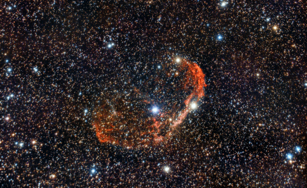

Jag fick den tyvärr inte bättre än såhär. När jag stretchar den får jag en fläckighet i bakgrunden som är typisk för DSLR-bilder och som jag själv får med för lite exponeringstid/subs och om jag inte kör dithering.
Har inte alls lagt någon större tid på den men i stort sett som jag jobbar med mina egna bilder.

Nej tyvärr ingen process history kvar. Jobbar i både PI och Photoshop. Körde masked stretch, histogram transformation och stjärnreducering med morphological transformation först. Sedan gjorde jag en kopia där jag tog bort så mycket av stjärnorna som möjligt och stretchade med exponential transformation. Blandade in denna med ca 40% i originalfiltren. Körde sedan ytterligare en stjärnreducering.

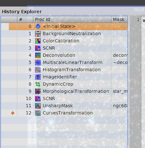

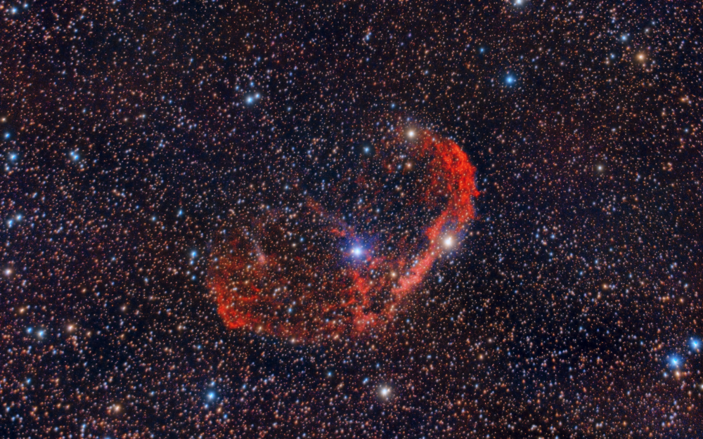

Nu har jag mekat en massa med den här, och försökt lära mig en del under tiden...:) Jag har bara tagit med subs med FWHM < 5 nu, så det blev drygt hälften. Sen har jag kört processer enligt processhistorien nedan. Det som är mest problematiskt här, som jag upplever det, är att när jag stretchar så blir stjärnorna stora och dominerande. Jag skulle vilja maska bort dem och stretcha nebulosan, men lyckas inte riktigt. Så jag har kört en ganska aggressiv Morphological Transformation istället här. Vad tycks?

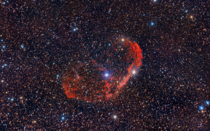

Så här kanske. Här har jag försökt lyfta fram nebulosan mer, med en mask gjort som en pixelmath subtraktion mellan en luminans-mask och en starmask, så jag får bort alla stjärnor och bara nebulosan kvar. Och så Masked stretch istället för HT.
