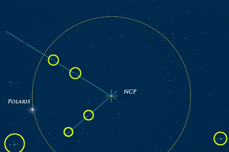

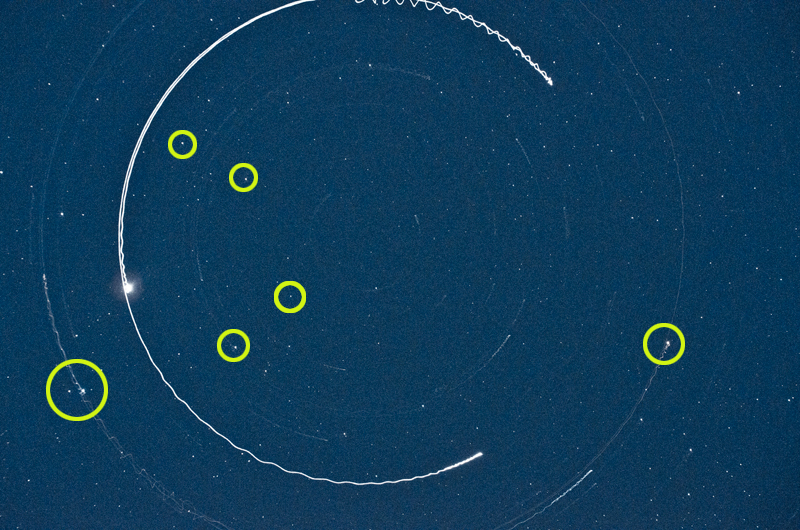

Jag lade tidigare upp en tråd om en hemmagjord polinställningsmetod men har nu utvecklat den vidare så den tråden är inte så aktuell längre.
Kort sagt så går den ut på att med det ordinarie teleskopet fotografera området runt NCP. Och var ligger det då ? Ställ in DEC 90 i Stellarium (med "Equatorial grid of date" i stället för J2000 under "Sky and Viewing options" -> "Markings"). Ställ in hur många stjärnor du vill ha med ("Limit Magnitude" under tab:en "Sky").
- Gör nu en skärmdump och spara filen.
- Öppna filen på din astro-laptop och tejpa en overheadfilm på skärmen. Markera med en permanent tuschpenna (finaste sorten) några referens-stjärnor samt NCP.
- Tejpa fast tuschpennan på en passare och gör några cirklar (centrum i NCP) i närheten av lämpliga referensstjärnor (ta bort arket från skärmen först :green: )
- Stansa ett litet hål i NCP.
Nu är det dags att testa under stjärnorna :
- Gör först en "vanlig " polinställning med polsökaren.
- Rikta mot polaris med sökartub eller rödpunktssikte.
- Ta en bild och identifiera några av dina valda referensstjärnor, justera sedan dec + ra så att NCP hamnar någorlunda centralt.
- Ställ RA setting circle till tex 0 (för att enkelt kunna återvända hit vid upprepade försök).
- Ta en bild på tex 20 sek iso 800 där de första 10 sek är stillastående och rotera sedan ra (manuellt, lossa kopplingen) under de sista 10 (det blir lite fram och tillbaka för att få nästan ett varv).
- Öppna bilden och lägg på den transparenta mallen ovanpå skärmen.
- Flytta mallen och markera med en icke-permanent whiteboardpenna (finaste sorten) NCP (punkt 1), rätt ner på skärmen (genom hålet).
- Flytta mallen och markera ditt aktuella rotationscentrum (punkt 2).
- Sedan är det en enkel sak att med ALT-AZ skruvarna och Live View flytta valfri stjärna motsvarande riktning och avstånd som från pkt 1 till pkt 2.
Metoden förutsätter att bilden med Live View visas i samma skala som när den nytagna bilden öppnats i efterhand.
Det krävs lite träning för att känna igen några lämpliga stjärnor, men när det är gjort så går det riktigt bra. Jag kör detta på en mobiltelefon (utan pc).
Med lite längre brännvidd än mina 700 mm hamnar Polaris utanför bilden, men den behövs ju inte även om den är bra för att den är så stark (och då kan man börja tidigare på kvällen).
(skalan blev inte samma på dessa båda exempelbilderna).
Glöm inte att om du använt handkontrollens RA /DEC knappar OCH/ELLER monteringens tracking (tex siderial) varit igång under tiden så är det bäst att stänga av och sätta på monteringen (samt ställa in Home Position) innan star alignment börjar. Gäller i alla fall min HEQ5.
