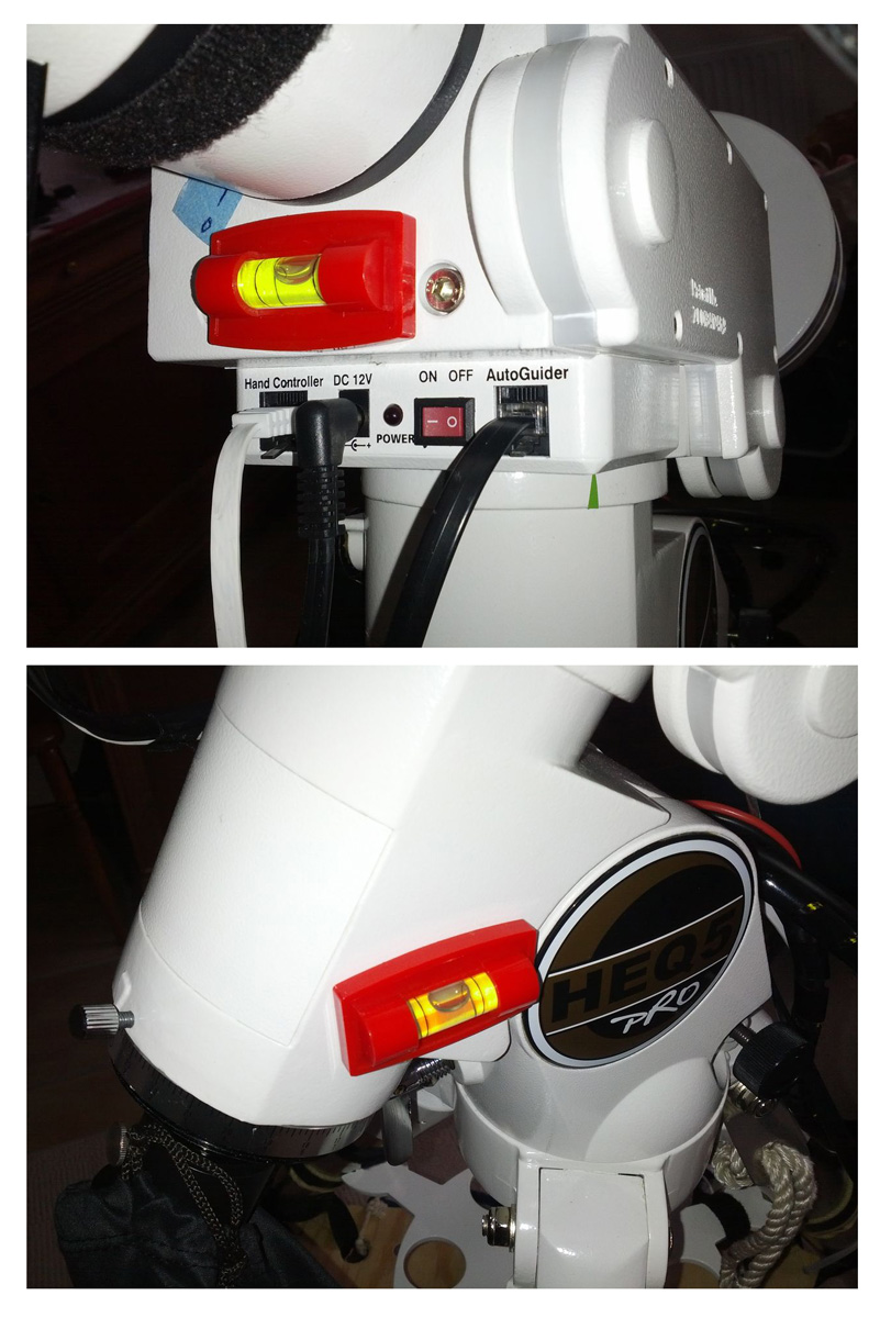

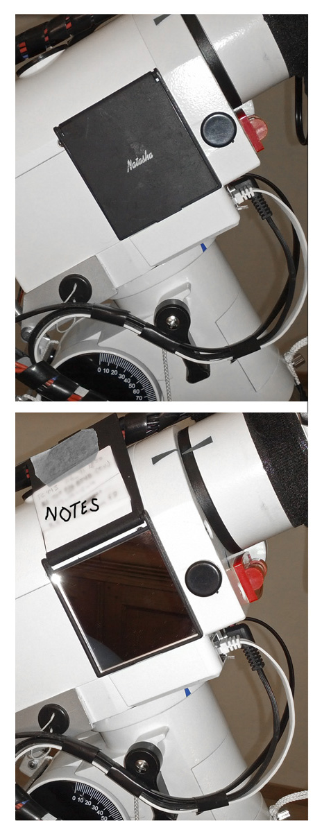

Här är ett par hjälpmedel som underlättar. Spegeln används att sikta en pejlkompass mot, och skall då ge exakt riktning öst-väst (sitter med smältlim). Biltemas vattenpass har någon kletig tejp som inte är stabil, den tog jag bort och limmade med smältlim i stället. Vattenpasset för altitud gäller så klart bara för den latituden man hade när man satte fast det, så numera har jag en tejpmarkering som visar den referens-latituden.

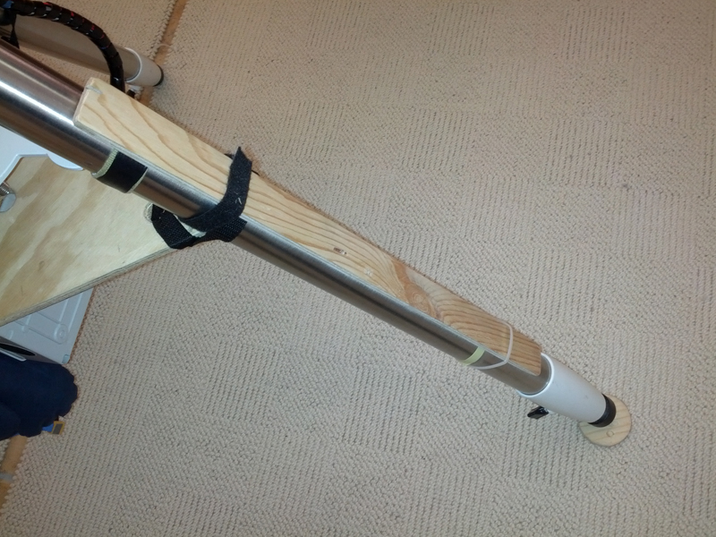

"Plywoodsvärdet" är väldigt trevligt att ha som hävarm mellan skruven och marken vid justering i våg. Med ett öga på vattenpassen, en hand på svärdet och den andra handen på låsskruven går det fint och bekvämt. Det förutsätter iofs att man inte drar ut benen mer än nödvändigt.
