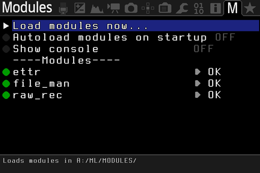

Man kan filma i råformat med Canon, om man installerar "MagicLantern" i kameran! :good:

Ubbe wrote:Man kan filma i råformat med Canon, om man installerar "MagicLantern" i kameran! :good:
Synd bara att 1100D inte stöds längre av ML :(

by stoffe
