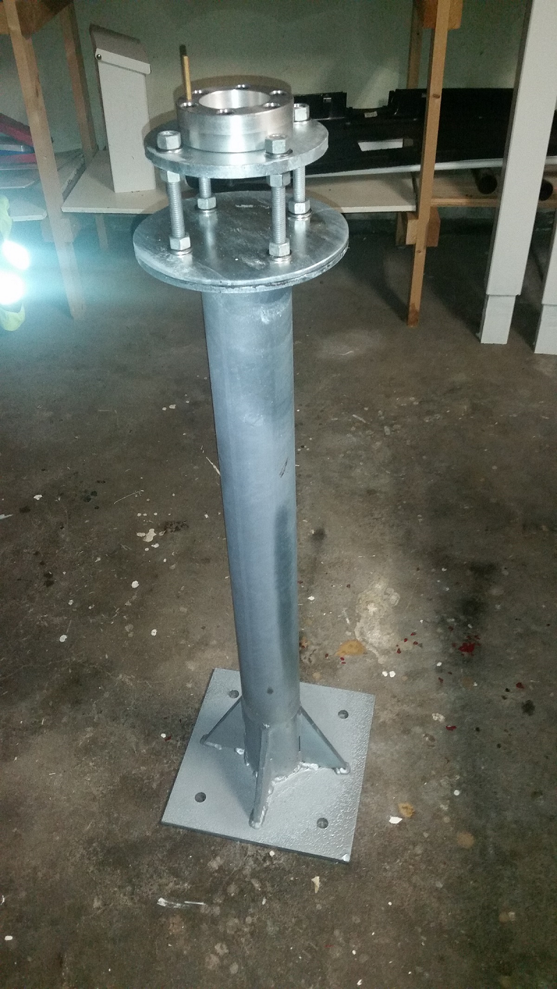

Det går utmärkt att svetsa rakt genom zinket eftersom man bränner bort det med svetsbågen. Men det är bättre att slipa ner zinket och svetsa direkt i stålet, spraya på zinkfärg så får det vara bra sedan. Om man inte har ett zinkbad att doppa det i förstås. Beror lite på vad man ska ha föremålet till. Jag målade min pir svart för det var billigt med färg på ÖoB. Nåväl, man mår inte så bra utav ångorna om man svetsar direkt i galvat.

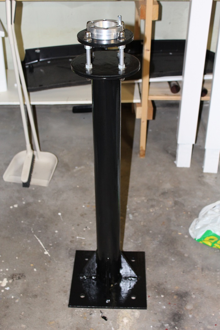

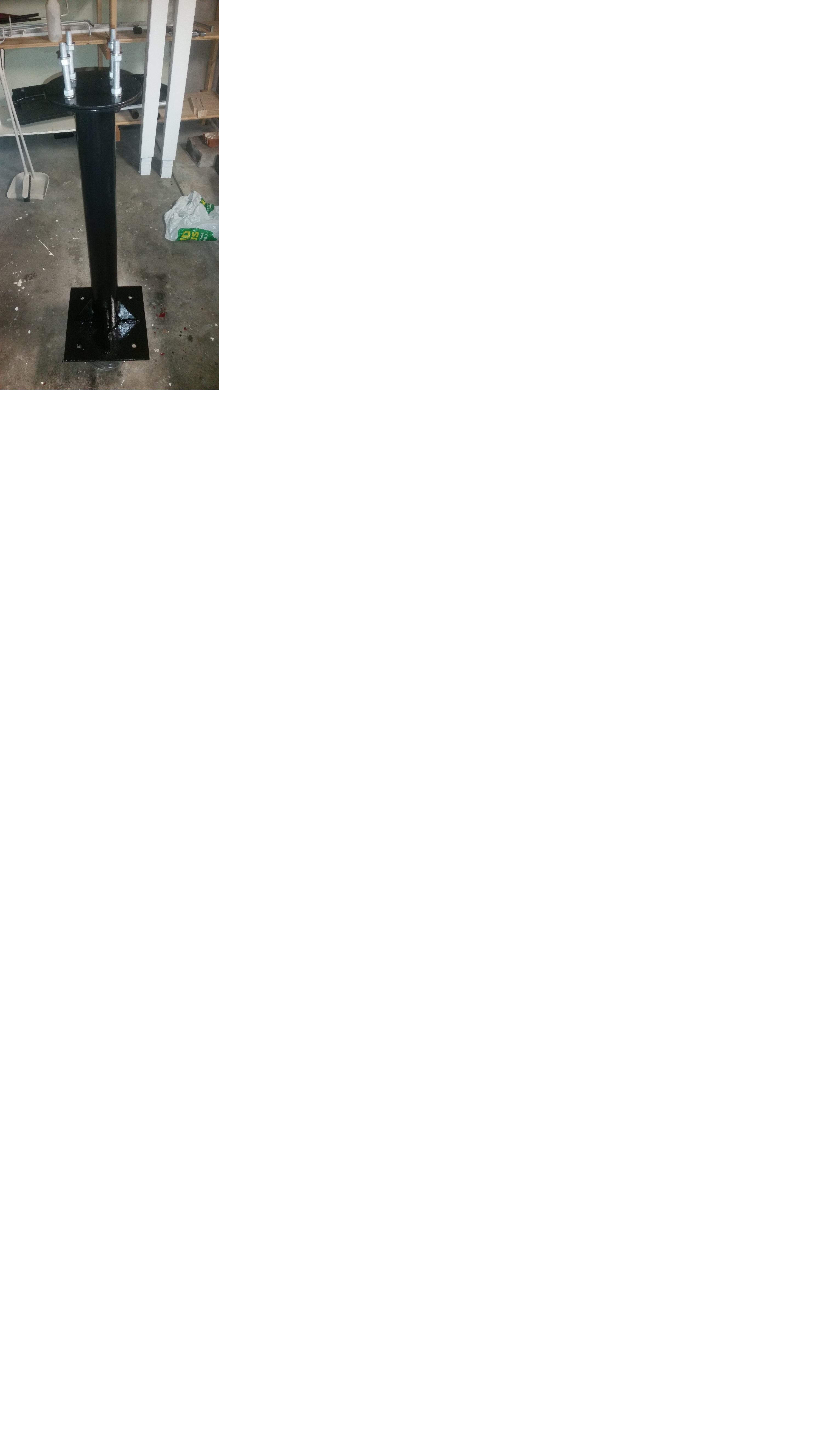

Här kommer en liten uppdatering av projektet:)
Nu är piren nästintill färdig bara lite småsaker som ska grejas till. Nu efterhand efter man målat den så tycker ja att den skulle nog blivit bättre i bara galvat.. Men det blir ju ett extralager skyddsfärg:)
Har varit ett segdraget litet projekt men man har inte riktigt tid alla gånger när man har småbarn hehe :P men roligt när det snart börjar bli färdigt iaf

Visserligen snyggt med svart, men ändå aningen lite korkat med tanke på att om man bor t.ex i ett bäcksvart område så vill man nog inte ha piren i skrevet. Hade varit bättre om den varit vit så man kan se den.

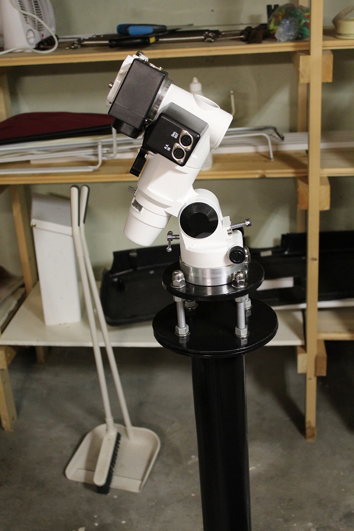

Snyggt! Är det samma bas till EQ3 och HEQ5?

Hehe jo ja vet är som sagt lätt å vara efterklok ibland :-P men tyckte de blev bra ändå
får kanske sätta på nå reflexer så man inte snubblar rätt in i den på natten hehe :-P
Ah det ja har läst så ska den adapterplattan jag fick gjord passa både eq3 och heq5 får jag hoppas för har tänkt att byta upp mig under hösten till ett heq5:)

Hej, Snyggt bygge, men varför gör så många samma misstag? Triangelbrickorna som går ned till bottenplattan skall möta upp hålen! Som det är nu, så blir det pirens svagaste länk!
Vill man ha en "smal" och stadig pir gör man den konisk! Många gamla teleskop har det, inte utan anledning. Spar material plus att konisk konstruktion gör att vibrationer dör ut snabbt! T.o.m. Unitrons tunnväggiga pir (ca 3mm gods!) är vibrations dämpningen i god klass!

hej megrez! jo de hade ju varit mycket bättre med ett koniskt rör men eftersom ja ska fylla röret med sand så känns de som att de kommer funka bra som det är
Dock skulle ja vel ha valt ett lite grövre rör i början och ett koniskt rör hade varit lite svårare att få tag på dock:/

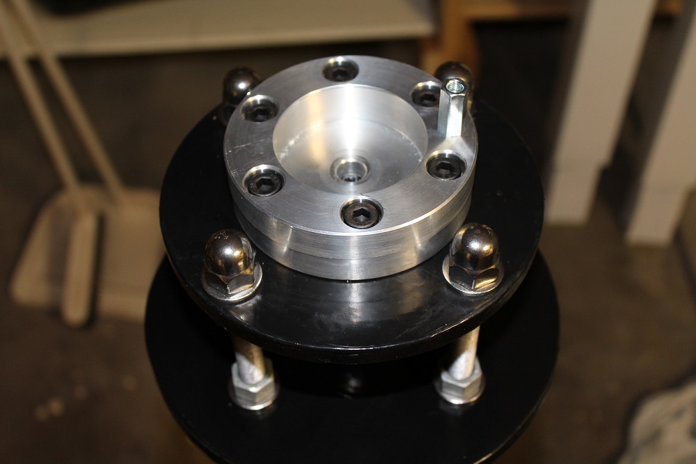

Här kommer det färdiga resultatet:)

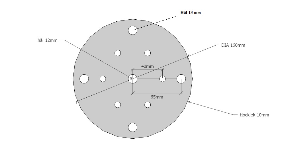

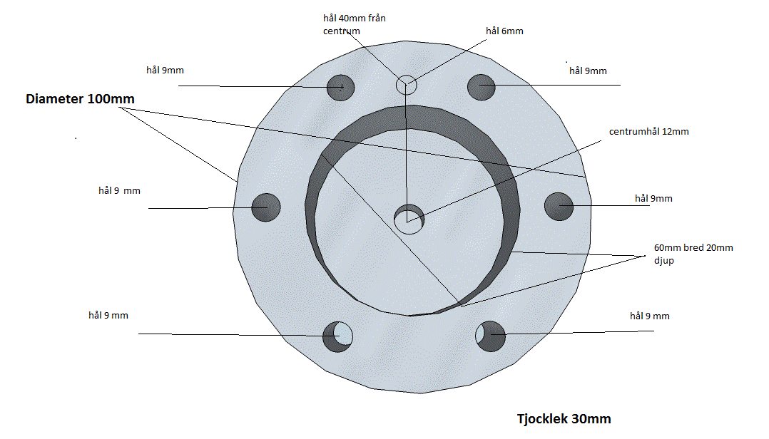

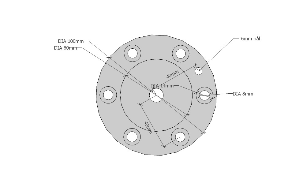

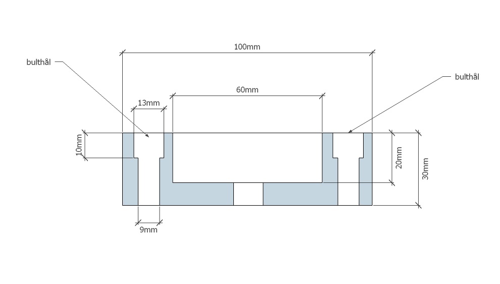

Här är en liten grov skiss på adapterplattan tyvärr var det de enda ja hitta nu men ska kolla efter vart ja lagt dom andra ja har annars får ja göra nya ritningar på det :/
hoppas det går att fatta hur den är ritad hehe.
Han som gjorde den cnc maskinen hade inga problem med att tyda den så hoppas den kommer till använding iaf:)

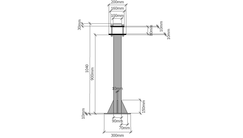

Här kommer lite ritningar på mitt bygge hoppas de kanske kommer till nån användning.Martin F wrote:Snyggt! Är det samma bas till EQ3 och HEQ5?
Skulle du kunna tänka dig att dela med dig av ritningar för delarna?
Har kollat lte mer om basplattan och den ska passa på heq5 med.
Ska vara helt identiskt efter ha läst på andra forum

Vad kul att du delar med dig av dina ritningar, ett tips är att ladda upp de på yahoogruppen för den montering som den passar för. Jag laddade hem en ritning till min pir när jag byggde en för EQ6an. Jag byggde oxå en smal stålpir, men jag valde fyrkantsrör istället för det är lättare att montera diverse tillbehör på. dimensionerna på mitt rör var 200x200 mm och 10 mm tjockt. Det blev stadigt och bra. Bottenplattan är 30 mm tjockt stål. Tungt och stadigt

Ja med tanke på att ja inte hittade nån ritning till själva adapterplattan så valde ja att göra en själv istället:)
Kan som sagt va kul ifall nån mer får användning av ritningarna även om dom är rätt enkla att göra.
Skulle tänka mig att min pir kommer funka galant till små och medelstora teleskop.
För större teleskop behövs nog kraftigare dimensioner på stålet dock.
Men får se sen när man gjutit klart betongen hur stabilt de kommer bli :-)

Stort tack! Ska kolla med nån lokal CNC-gubbe vad det kan kosta och få den gjord.

Ser fint ut men jag skulle skippat "ratboxen" längst upp. Många gör en sådan (vår har även en i AAK's observatorium.
Man fixar ett styvt rör och på toppen har man en vek konstruktion med skruvar som inte behövs.
Kosta ner skruvarna och skruva adapter plattan rakt på piren istället.
Här är en film om pierkonstruktion och ratbox.... https://www.youtube.com/watch?v=AOeLnecOMeg

Hur kommer man åt att skruva fast monteringen underifrån om man inte gör sådär med dubbla plattor? Har inte möjlighet att kolla film just nu.
