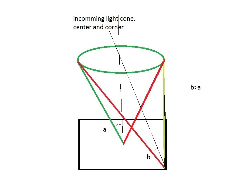

Kanske skall lägga till det där med infallsvinkeln jag skrev. Det är egentligen ännu mer svårt, infalls vinkeln som jag tänkte mig och Stoffe förklarade med fin illustration.
Ännu större vinkel blir det för randstrålarna, till ex. när ljuskonen skall nå ut till extremhörnen. Även denna vinkel måste filtret klara för att inte passbandet skall påverkas. Man kan se på bilder där filtren klarar centrum av bilden men att ut mot hörnen ändrar de färg eftersom vinkeln blir ännu större där. Det är i de fall gränsvinkeln ligger så den klarar centrum men inte större vinkel. Blir så mest på lite vidvinkligare och ljusstarka objektiv, på långa telen blir inte vinkel variation lika stor när man går från centrum och ut mot hörnen.
La till en illustration här, med lite mysko perspektiv, men det som vill visas kanske framgår i varje fall.
incomming ray angle.jpg (46.66 KiB) Viewed 2063 times
Vinkeln avser infallsvinkeln mot filtret.

Det väl radien man skall räkna med dvs 228/2=114mm och för så små vinklar kan man aprox till arcsin(114/800)=8.2 grader
Smala filter kräver liten infallsvinkel för att funka, mitt 0.05nm solfilter vill ha min f30 för att ge spec-ad bandbredd vilket är lite tråkigt. Det som händer om man minskar f-talet är att filtret blir bredare. Hur snabbt det försämras beror på hur det är tillverkat.
En sak man får tänka på när man använder mycket smala filter är rödskiftet. För ett 3nm filter så har är dämpningen 50% 1.5nm från centervåglängden. Detta motsvarar ett dopplerskift på ca 0.002 eller 700km/s vilket är ung vad tex M65 färdas i. Vill man ta Ha bilder på galaxer kan det vara vettigt att kolla först innan man anv ett så smalt filter.

Den formeln ger vinkeln a. För vinkeln b i hörnan måste du addera halva sensorns diagonal till radien vilket ger en större vinkel. Vad jag minns ökar inte passbandets bredd vid stora vinklar utan förskjuts i våglängd tills det hamnar utanför men det mixas ju med de mer rakt inkommande strålarna som totalt blir som en breddning, men blir olika på olika avstånd från centrum av sensorn. Refraktionsindex bestämmer mycket hur stora vinklar filtret klarar.
