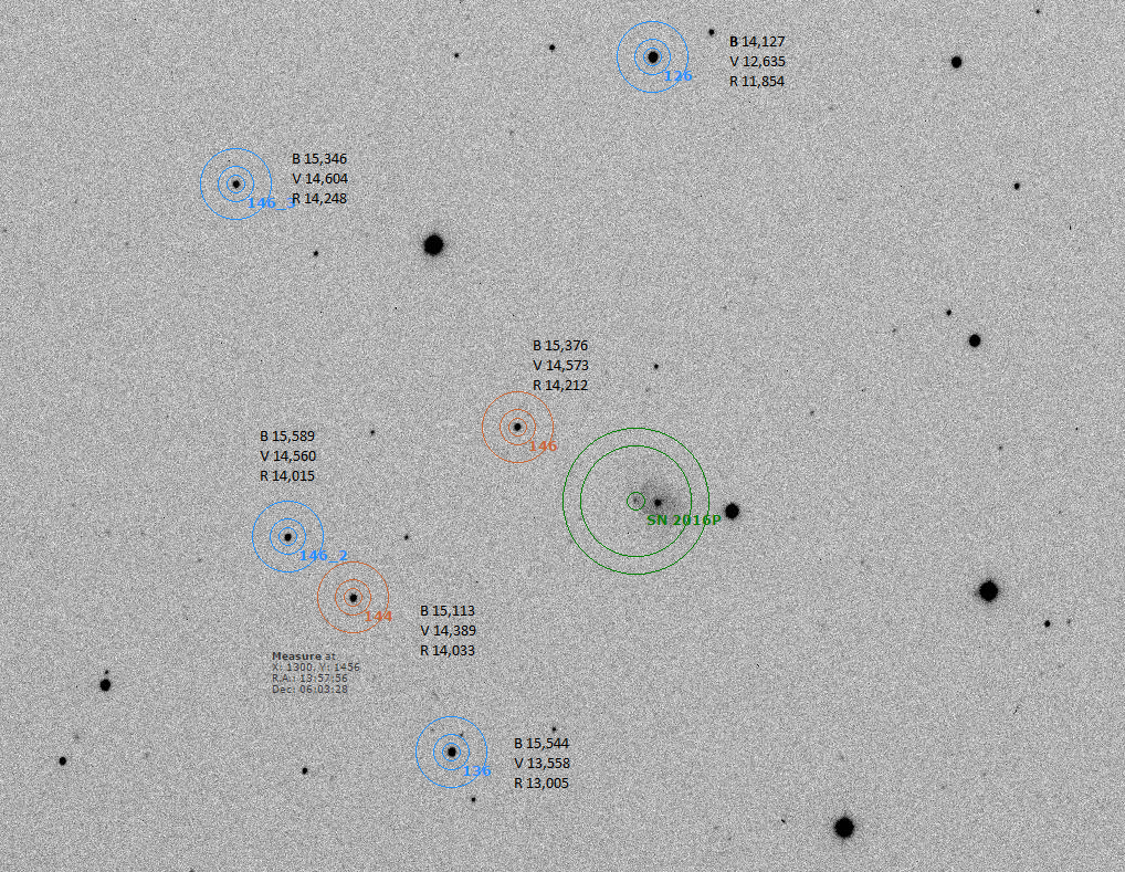

kul att vädret är med dig. Jag fångade den i natt och landade på ca 16,1 V, transformerat. Fullmåne och nära gränsen för mitt system, måste kolla siffrorna igen. Vad har du för tub i Å-berga?
Här hittade jag en formel för omvandling: https://www.sdss3.org/dr8/algorithms/sd ... nsform.php . Jag använde Luptons variant. Svårt att veta vad som är rätt...
Tomas W
Här är en bild med den sekvens jag använde, jämför-magnituder i B, V och R:
SN 2016P Sekvens.png (1.03 MiB) Viewed 3237 times

Tack för länken Tomas! Det blir lättare att räkna ut R mag nu...
Roligt att även Du hade möjlighet att observera den i natt! Det klarnade upp här ganska sent på natten...
Använde Du alla 5 j - stjärnor på den bifogade bilden till mätning?
I Åkersberga så står det en 32 cm f/3.1 newton med bla. Baader fotometriska filter V och R så länge.
Så observationer härifrån gör jag med det instrumentet.

Ja, ensemblemätning i vphot. De med blå ringar är jämförstjärnor och de med rödaktiga ringar är kontrollstjärnor.
