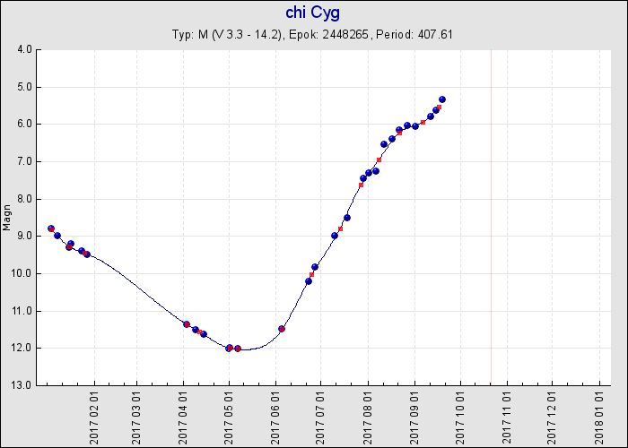

Vi kan nu konstatera att Chi Cyg är på väg uppåt i kurvan efter en platå kring magnitud 6. Detta är en exceptionellt ljusstark nivå för platån, och har alltså föregåtts av ett exceptionellt ljusstarkt minimum.
En fråga man naturligt ställer sig, är förstås om de två sakerna har ett samband. Finns det en statistisk tendens hos Chi Cyg (och kanske andra miror?) att låta magnitudskillnaden mellan minimum och efterföljande platå att vara konstant? Annorlunda uttryckt: brukar ett ljussvagt minimum efterföljas av en platå på ljussvag nivå, och brukar en ljusstarkt minimum efterföljas av en platå på ljusstark nivå? Eller är det en slump att det blivit så när det gäller årets cykel hos Chi Cyg?
Det ska bli ovanligt intressant att följa hur maximet nu kommer att utveckla sig. Om platån ligger i normalt förhållande till max-toppen, då skulle årets max bli väldigt ljust. Men sådan tur har vi väl inte?
SVO-kurvan nedan visar 5-dygns-medeltal (blå symboler) hittills under 2017. Platån syns tydligt, stjärnan är nu på väg uppåt i diagrammet. Den röda vertikala linjen visar förutsagd max-tid enligt SVO-prognosen.

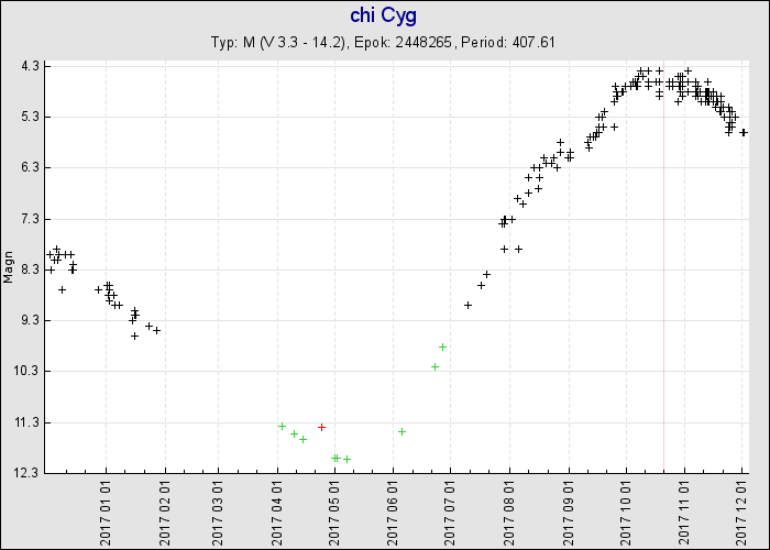

Säsongens maximum för chi Cyg har passerat och det är väl definierat med observationer rapporterade till SVO. Den är fortfarande ljus och lätt att följa i små fältkikare; ikväll skattade både Björn Karlsson och undertecknad den till 5.6.
