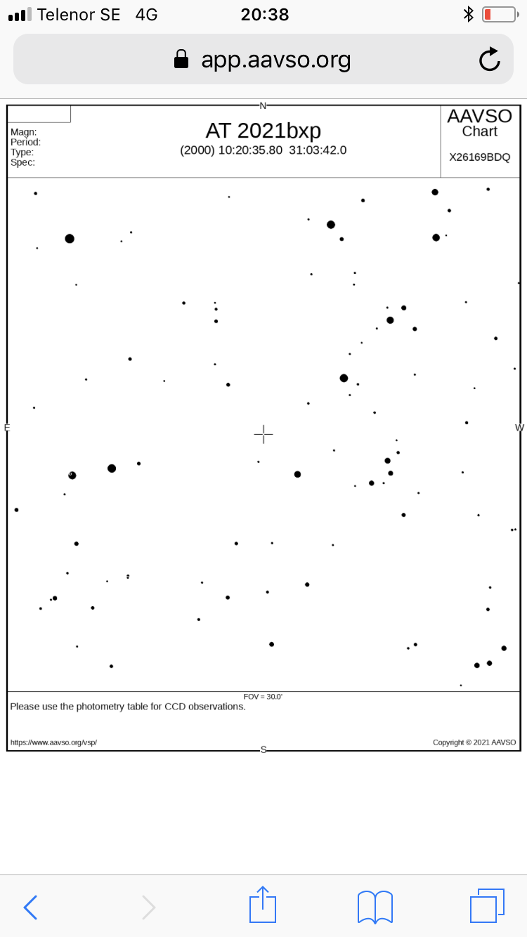

Ett kataklysmiskt objekt, troligen en dvärgnova av typ WZ Sge, upptäcktes i Leo Minor under den gångna natten. Magnitud ca 12.6.
Än så länge finns ingen magnitudsekvens, men sådan kommer säkerligen snart.
AT 2021bxp
RA = 102035.8
DE = +310342
http://ooruri.kusastro.kyoto-u.ac.jp/ma ... lert/25335" onclick="window.open(this.href);return false;
http://ooruri.kusastro.kyoto-u.ac.jp/ma ... lert/25338" onclick="window.open(this.href);return false;
Edit:
Spektroskopiska data bekräftar att objektet är en dvärgnova av typ WZ Sge:
http://www.astronomerstelegram.org/?read=14374" onclick="window.open(this.href);return false;

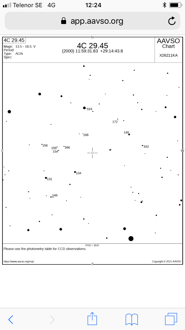

Kvasaren 4C 29.45 i Ursa Major har ljusnat en hel del på sistone, och är nu uppe vid visuell magnitud ca 14.7.
RA 115931.83
DE +291443.8
http://www.astronomerstelegram.org/?read=14391" onclick="window.open(this.href);return false;
Kvasaren har många alternativa namn, exempelvis PKS 1156+295. SVO använder:
4C 29.45
						RA 115931.83
DE +291443.8

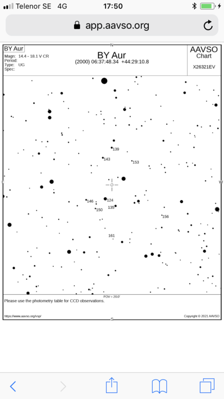

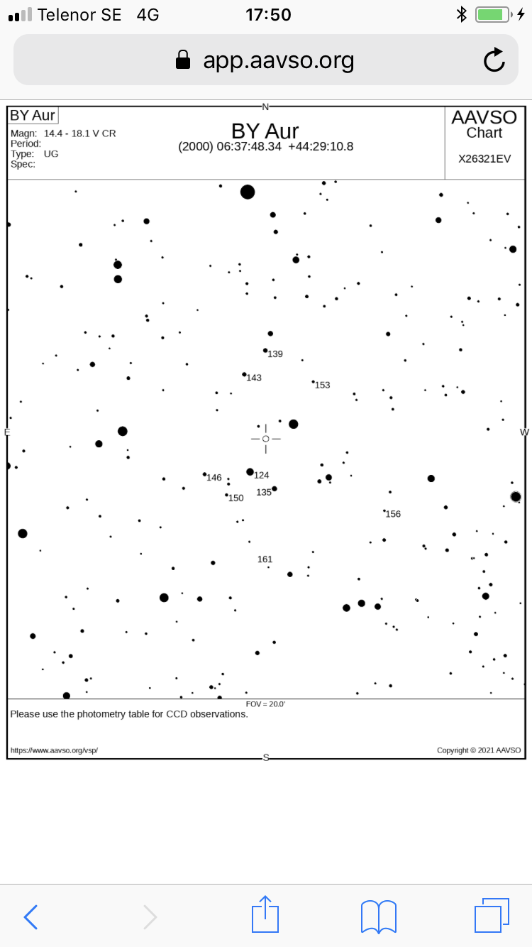

En bristfälligt känd dvärgnova är BY Aur, som nu uppges befinna sig i utbrott. Magnitud troligen 15 eller 16. Tidigare ansågs stjärnan felaktigt vara en mira.
RA 063748.3
DE +442911
						RA 063748.3
DE +442911

Tack för tipset. Jag observerade kvasaren 4C 29.45 (PKS 1156+295, TON 0599 mm) inatt, mars 4.97 UT, med min 12-tums Dobson och 300x förstoring. Skattade den till ca magnitud 14.9. Det fanns inte många lämpliga jämförelsestjärnor i synfältet. Rapporterat till SVO.Hans Bengtsson wrote:Kvasaren 4C 29.45 i Ursa Major har ljusnat en hel del på sistone, och är nu uppe vid visuell magnitud ca 14.7.
RA 115931.83
DE +291443.8
4C 29.45
Kvasaren är bland de mest avlägsna icke-gravitationslinsade objekten jag sett i universum, avstånd ca 10.5 miljarder ljusår (z=0.725, ljusrestid 6.6 miljarder år).
Edit: Jag observerade även supernovan SN2021J i NGC4414 (i Coma Berenices, inte långt ifrån kvasarens riktning) som har synts hela året men hade inte försökt se den förrän nu. Blev förvånad när jag kunde se supernovan med direkt seende trots att den ligger bara 4 bågsekunder från galaxens kärna. Det såg ut som om NGC4414 hade två stellära kärnor där supernovan var den ljussvagare av dem. Kunde inte göra en noggrannare magnitudskattning för den låg så nära galaxens centrum.

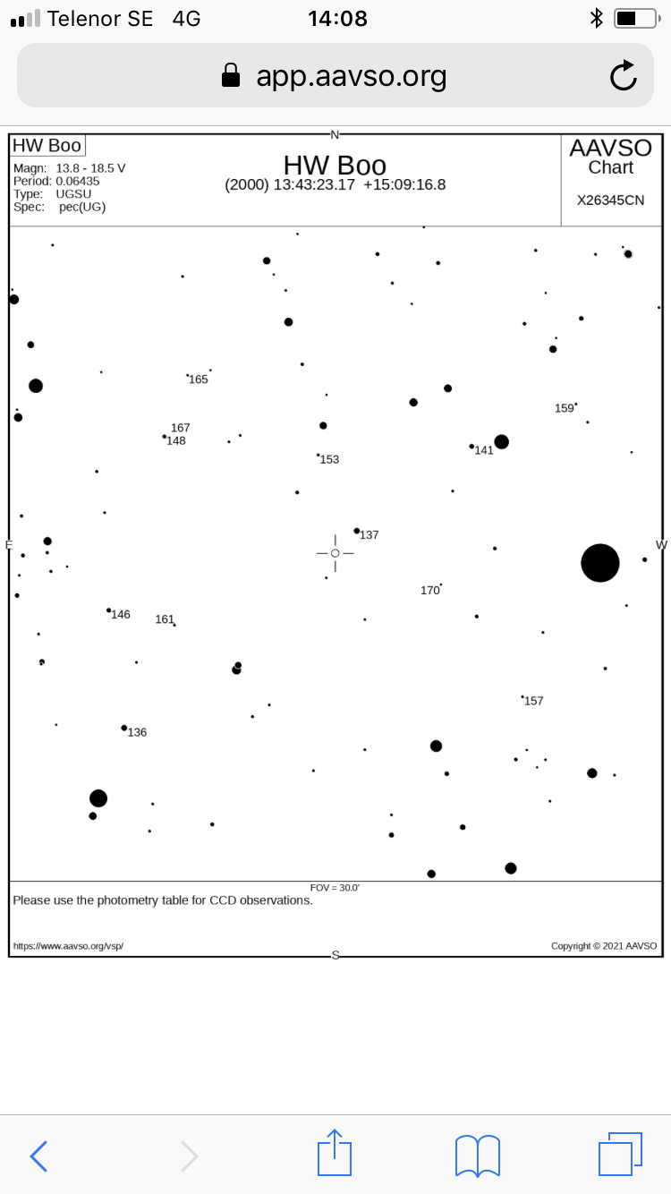

HW Boo är en dvärgnova av typen SU UMa, den befinner sig nu i ett ljusstarkt utbrott (superutbrott?), magnitud ca 13.4.
RA 134323.2
DE +150917
						RA 134323.2
DE +150917
