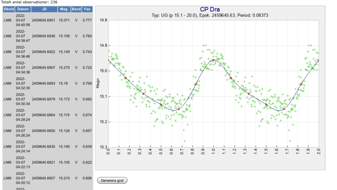

Väldigt fina superpucklar hos dvärgnovan CP Dra (typ UGSU) har fångats av Magnus den gångna natten (6-7 mars). Visar att det handlar om ett superutbrott.

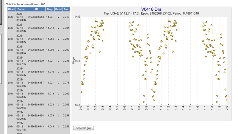

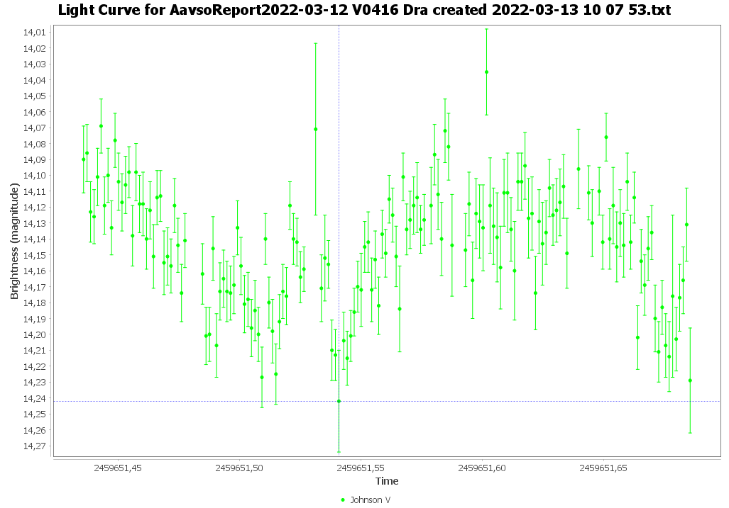

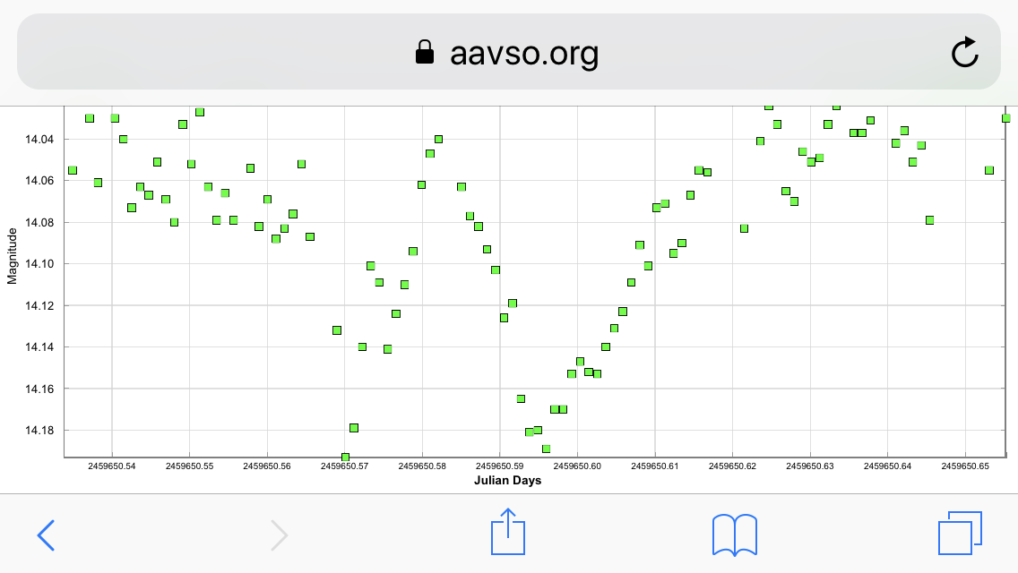

Dvärgnovan V0416 Dra befinner sig i utbrott. Under den gångna natten (11-12 mars) fångade Magnus en förmörkelse i systemet. Denna hade förväntad amplitud (ca 0.2 magnituder) och inträffade vid exakt den tidpunkt som elementen i VSX ger.
En intressant sak är att ett sekundärt minimum tycks ha inträffat vid fas 0.86 ? Kanske en effekt av flickering? Slumpvis fördelning av mätvärden, inom felmarginalerna?
Nedan ges dels V-kurvan, dels motsvarande fasdiagram.

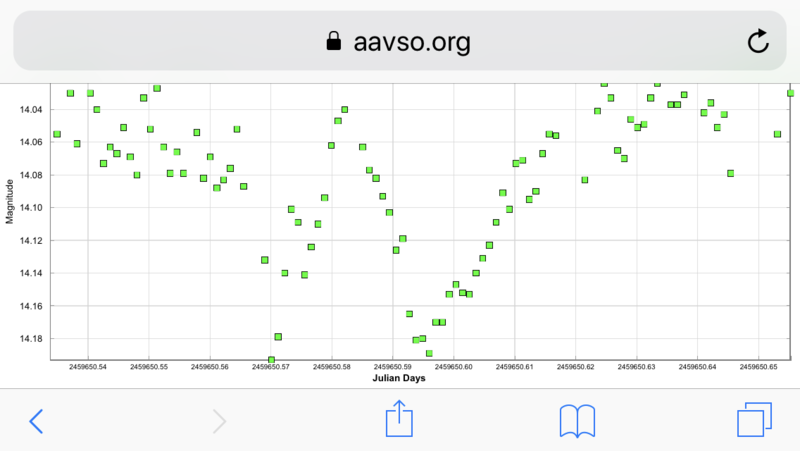

Re: Aktuella kataklysmiska variabler
Jag fick en till förmörkelse av den inatt, och samma sekundärminumum innan.
Jag har inte hunnit forska vidare om det, men vad kan det tänkas vara? Knappast slumpmässigt två nätter i rad....? Det är lite spridning av mätningarna där och några med stor felmarginal - troligen på grund av blåst (jag sov).

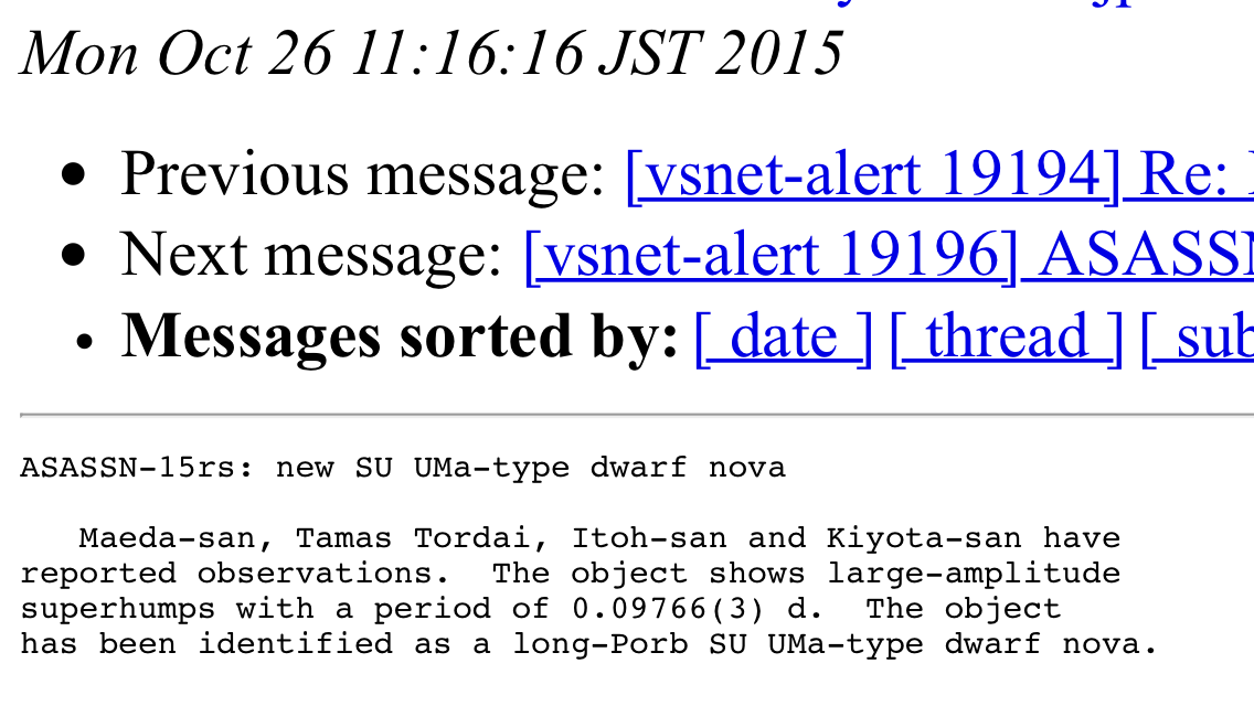

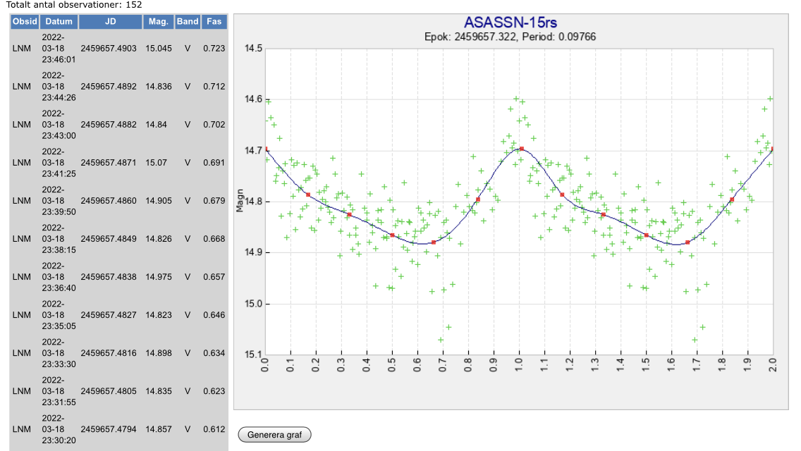

En dvärgnova som ligger i Perseus och heter ASASSN-15rs har under den gångna natten (18-19 mars) fångats i superutbrott. Magnus mätningar visar att den publicerade superpuckelperioden tycks stämma bra, se fasdiagram.
Hur lyckades du hitta en superpuckelperiod? Det finns ingen angiven i VSX, vad jag kan se....
- Posts: 5571
- Joined: 2011-03-04 18:19:54
Genom hemliga kontakter ... nä men det finns en referens till Kato i VSX, det var den jag klickade på och fick upp meddelandet som jag klippte in ovan. Det är nog en miss i VSX att perioden saknas där.

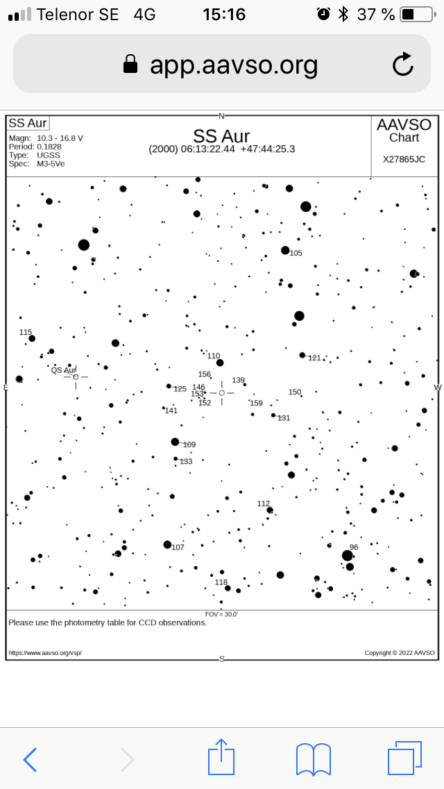

En klassisk ljusstark dvärgnova som under senare tid varit en smula bortglömd i vårt land är SS Aur. Den befinner sig just nu i utbrott, magnitud kring 11-12.
Inte långt därifrån hittar vi också mirorna ST Aur och VY Aur samt den halvregelbundna QS Aur.
PS
Jag minns, från de första gångerna jag obsade SS Aur, att jag tyckte området var en smula förrädiskt att navigera i. En del små stjärnfigurer som liknar varandra. Så det gäller att vara noggrann med identifikationen.
PS
Tack för tipset, Hans. Jag kan kanske lugna dig med att berätta att jag har följt SS Aur i redan ett par säsonger utan att ha lyckats se den. Inte en endaste gång! Igår, mycket sent på kvällen var jag ute en kort stund men var trött och lät bli att bry mig om Auriga. Tänk på att jag kanske hade fångat den ....
