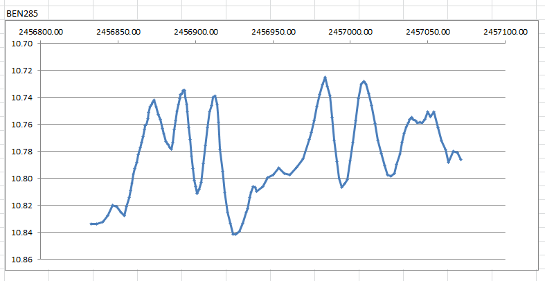

BEN285 är variabel. Ett utdrag ur kurvan ges nedan.

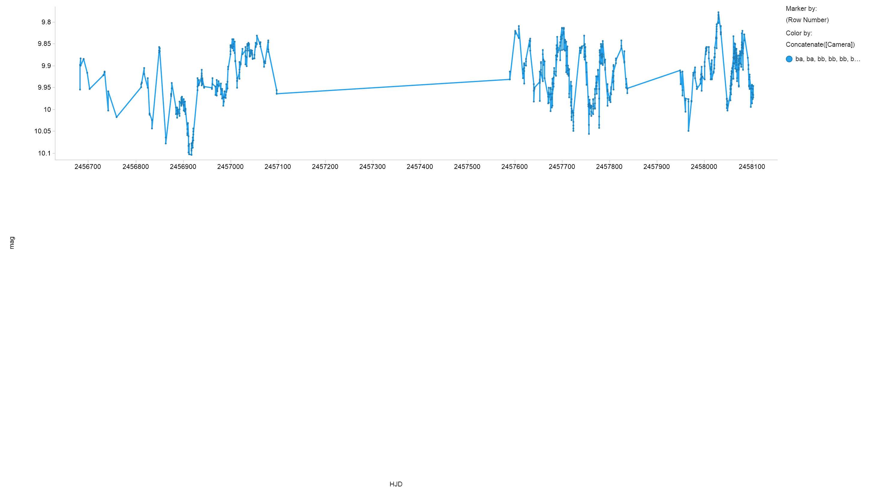

Jag har nu hittat min 5:e kandidat, KAR137.
/Björn

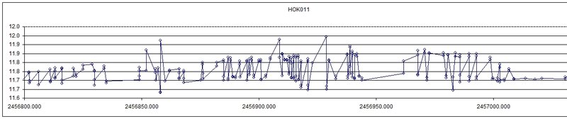

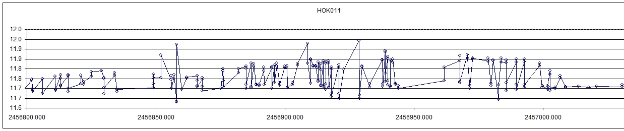

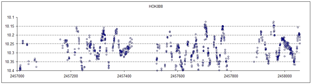

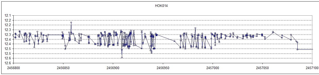

HOK011 är liksom lite "hackig" under ungefär en tredjedel av kurvan. Vet inte vad man ska säga om den. Om det är en med kort period eller om det är ingenting?
Edit: och lite samma sågtandsutseende på HOK014, under samma period tror jag (första tredjedelen). "Naturlig" variation??

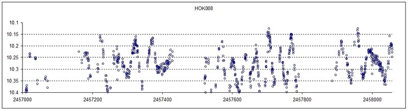

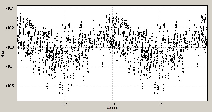

ThomasK
Posts: 1652
Joined: 2010-06-29 12:10:36
Re: Variabelupptäckarprojekt
Post by ThomasK »
Här är fasdiagram för HOK008. Verkara vara ett typexempel på de vi hittat mest. Element 2457031 + 32,03 * E med en andra period på 48,66 (1.52 * P1). Typen ligger på gränsen mellan SRB och SRS, men får väl preliminärt vara SRB då perioden är över 30 dygn.
