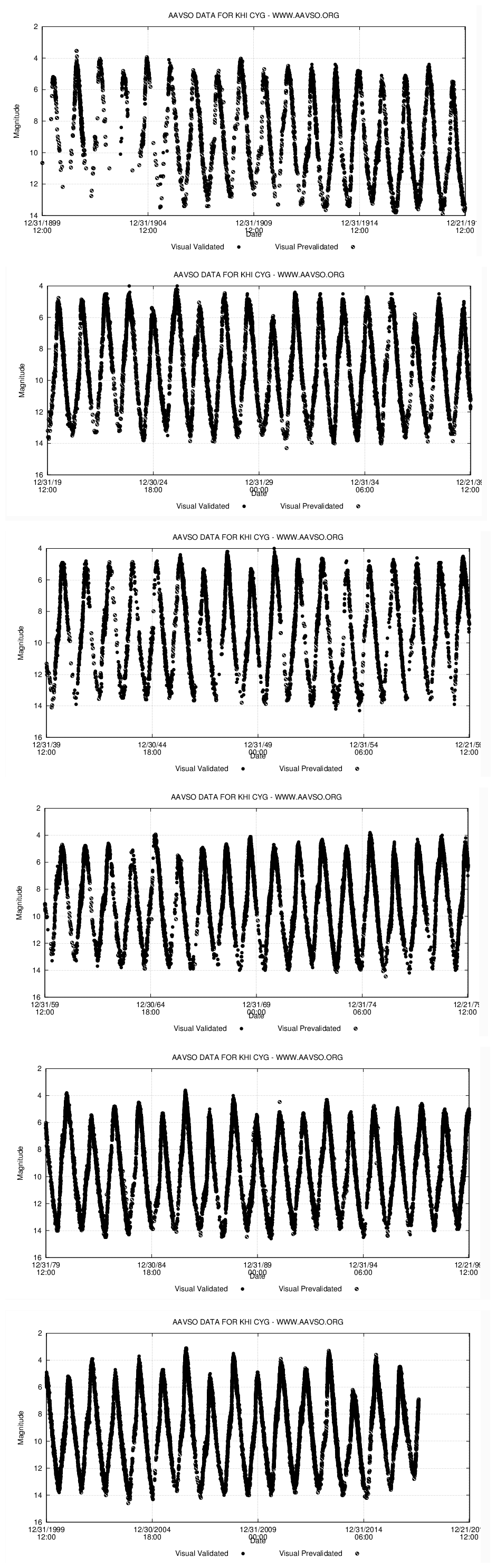

En smula off-topic ... men favoritmiran Chi Cyg är på väg uppåt efter ett ovanligt ljust minimum, den visuella magnituden tycks inte ha blivit svagare än ca 12.2. Undrar om något så ljusstarkt minimum tidigare har registrerats, det måste i varje fall vara ovanligt.

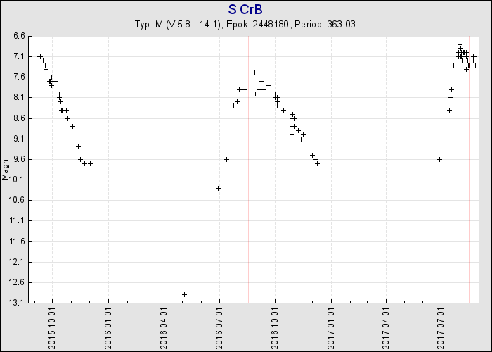

S CrB ligger nära maximum och är lätt att observera med mindre fältkikare för tillfället; jag skattade den till 7.1 ikväll.

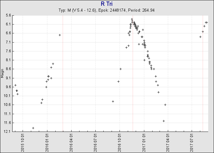

R Tri stiger upp mot maximum, kvällens observation noterades till 6.8. Den här stjärnan tillhör de ljusare mirorna på norra stjärnhimlen och når inte sällan över 6 i maximum - hur högt blir säsongens maximala ljusstyrka?
chi Cyg: 7.3 ikväll, på väg upp mot ett maximum som förmodligen inträffar mot slutet av oktober.

chi Cyg fortsätter uppåt: Thomas skattade den till 6.5 och jag till 6.3 ikväll. Med tanke på att senaste minimum verkar ha varit ovanligt ljust undrar man hur högt den kommer nå den här gången.
R Tri ligger nära max, jag skattade den till 6.2 ikväll.
S CrB har precis passerat max, jag fick den till 7.3 ikväll.

R Tri är nog i maximum nu: jag fick den till 6.2 ikväll, samma som för en vecka sedan.
S CrB tycks ha passerat max vid månadsskiftet juli-augusti; jag obsade den till 7.3 ikväll.

S Crb är ju fortfarande riktigt stark, skattade den till 7.1 idag.

En sak som slår mig är att Chi Cyg, efter ett rekordljust minimum, nu går mot max utan att ha genomlöpt den sedvanliga platån i ljuskurvan. Man kan undra om det finns ett fysikaliskt samband. Kanske tenderar platån att inträffa på en viss nivå ovanför minimet, och i sådant fall kanske platån inträffar ungefär nu, dvs vid en betydligt ljusare magnitud än normalt. Denna mira är alltid spännande att följa.
Vad som är en platå/puckel i en mirakurva och vad som inte är det, den saken borde väl egentligen gå att matematiskt utvärdera? Om det fanns en matematisk definition på puckelmira skulle olika statistiska analyser kunna göras. Tror att det kommer förr eller senare. Puckelindex.

Hej! Första inlägget här! Tycker också att det är intressant att khi Cyg har inte än genomgått den moment i magnitudutvecklingen där takten i vilken magnituden minskar blir relativ långsammare. Om man tittar på ljuskurvan sedan början av 1900 talet, ser man att detta fenomen är relativt ovanligt, men har skett några gånger förr. Det blir spännande att se vad som händer, uppgången är inte än klart!

Hans Bengtsson wrote:En sak som slår mig är att Chi Cyg, efter ett rekordljust minimum, nu går mot max utan att ha genomlöpt den sedvanliga platån i ljuskurvan. Man kan undra om det finns ett fysikaliskt samband. Kanske tenderar platån att inträffa på en viss nivå ovanför minimet, och i sådant fall kanske platån inträffar ungefär nu, dvs vid en betydligt ljusare magnitud än normalt. Denna mira är alltid spännande att följa.
Det verkar som om platåfasen pågår nu: de senaste två veckorna, ungefär, har stjärnan legat ganska nära 6.0-6.3 enligt observationer av Björn, Thomas, Chris och undertecknad.
Jag tror också den är inne i platåfasen just nu, på en ovanligt ljus nivå. Alternativet skulle vara att den håller på med sitt (i så fall ganska svaga) max och att det är därför ökningen avstannat. Men det är inte så sannolikt eftersom maximet inte bör komma förrän om ungefär två månader.
Vad som än händer de närmaste månaderna så kommer ljuskurvan att se atypisk ut. Och chansen är hygglig att maximet blir rejält kraftigt ... annars ligger platån magnitudmässigt närmare max än vad jag har sett tidigare för stjärnan.
För närvarande är Chi ett par tre magnituder ljusare än den borde vara enligt SVO-prognosen.

chi Cyg rör sig lugnt och stilla, 5.8 vilket bara är några tiondelar ljusare än för dryga veckan sedan då Björn och undertecknad obsade den.
R Tri har definitivt passerat max: jag obsade den vid 6.7 ikväll.
S CrB har ganska länge legat nära maxmagnitud, 7.6 ikväll.

Jag är dock lite förvånad över att S Crb fortfarande är väldigt stark, skattade den till 7.3.
