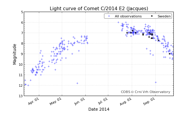

Kära kometen Jacques är nu blott en spöklik skugga av sitt forna jag. I fredags 19/9 obsade jag den med 11x80; den hade då trillat ned en och en halv magnitud till 9,0 på bara två veckor. I övrigt var den en disig, dålig kondenserad (DC 3) fläck med 4 bågmin diameter.
Här ses alla obsar av kometen i COBS med de svenska markerade med svarta stjärnor.
