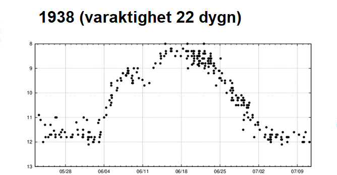

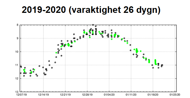

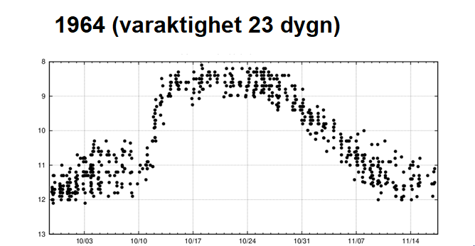

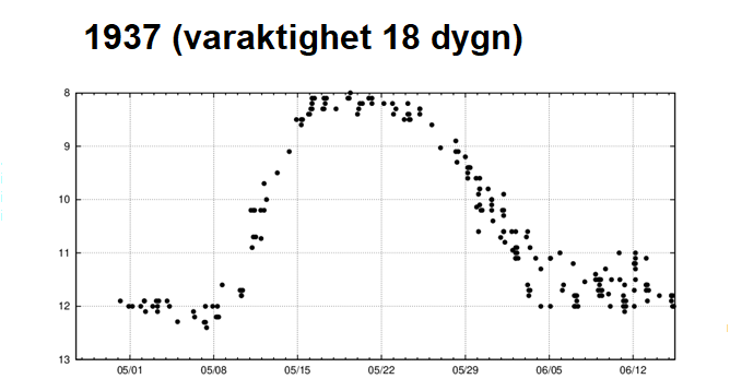

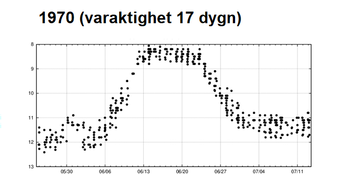

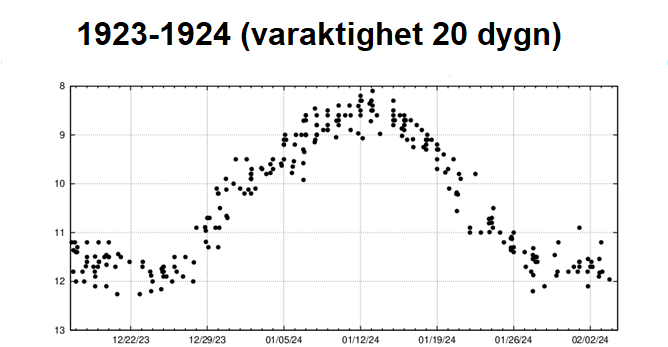

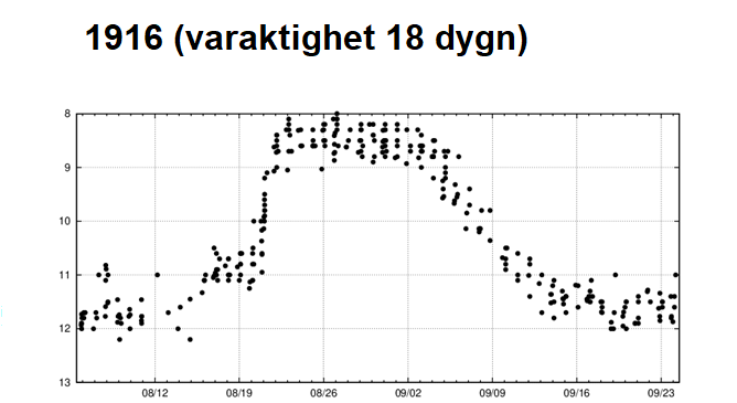

Jag gjorde ett försök att plocka ut de allra längsta dokumenterade utbrotten sedan år 1900, från AAVSO-data, och nedan är resultatet. Som utbrottets längd har jag definierat tiden från passage visuell magnitud 10.0 på uppåtgående delen av kurvan till 10.0 på nedåtgående delen.
Utbrottet december 2019 - januari 2020 vinner! Dock ska man komma ihåg att många av utbrotten förr i tiden är bristfälligt observerade, och det kan bland dessa dölja sig något mycket långvarigt som inte har gått att upptäcka.
Samtliga diagram omfattar 50 dygn, och är centrerade på datumet som ligger mitt mellan de två passagerna av magnitud 10.0.
ss 1916.PNG (44.74 KiB) Viewed 8215 times

Re: SS Cygni i utbrott
Posted: 2020-01-23 09:13:40
by DHEB
Mycket fint detektiv arbete, Hans!
1923/4 och 1938 års utbrotten var verkligen intressanta. Ska man tro på data så verkar 1938 års utbrott ha varit dubbelt. Nåja, kanske hade det behövts några fler observationer där.
