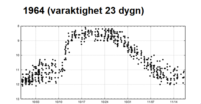

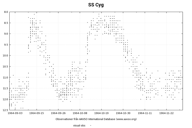

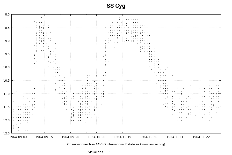

Jag har också börjat gräva lite i utbrottens historia hos SS Cyg, och hittade ett långdraget utbrott i oktober-november 1964. Men om man utgår från att utbrottets längd är den tid som spenderas vid magnitud 10.0 och ljusare, så är trots allt det nu aktuella utbrottet några dygn längre.
Har kollat tillbaka till 1941 och inte hittat något dokumenterat utbrott som är lika långt som detta ... får se om jag hittar något före 1941 ...

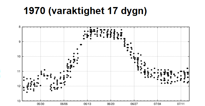

Jag tror att oktober 1964 utbrottet har en skarpare upp kurvan. Jag fortfarande tror att juni 1970 liknar mest det som vi har nu.

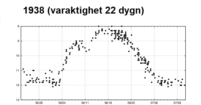

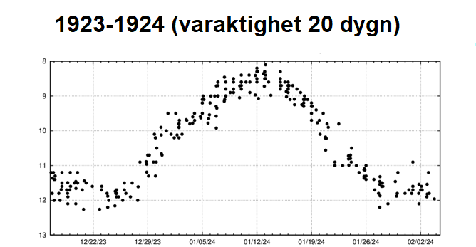

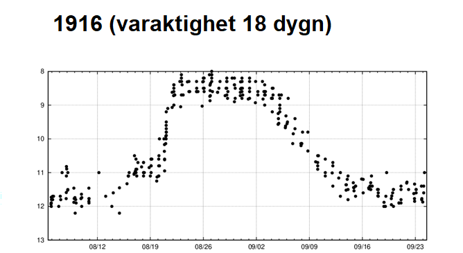

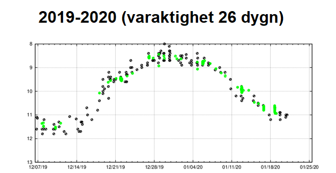

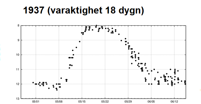

Jag gjorde ett försök att plocka ut de allra längsta dokumenterade utbrotten sedan år 1900, från AAVSO-data, och nedan är resultatet. Som utbrottets längd har jag definierat tiden från passage visuell magnitud 10.0 på uppåtgående delen av kurvan till 10.0 på nedåtgående delen.
Utbrottet december 2019 - januari 2020 vinner! Dock ska man komma ihåg att många av utbrotten förr i tiden är bristfälligt observerade, och det kan bland dessa dölja sig något mycket långvarigt som inte har gått att upptäcka.
Samtliga diagram omfattar 50 dygn, och är centrerade på datumet som ligger mitt mellan de två passagerna av magnitud 10.0.
ss 1937.PNG (38 KiB) Viewed 8199 times
ss 1964.PNG (53.77 KiB) Viewed 8199 times
ss 2019_2020.PNG (43.97 KiB) Viewed 8199 times

1923/4 och 1938 års utbrotten var verkligen intressanta. Ska man tro på data så verkar 1938 års utbrott ha varit dubbelt. Nåja, kanske hade det behövts några fler observationer där.

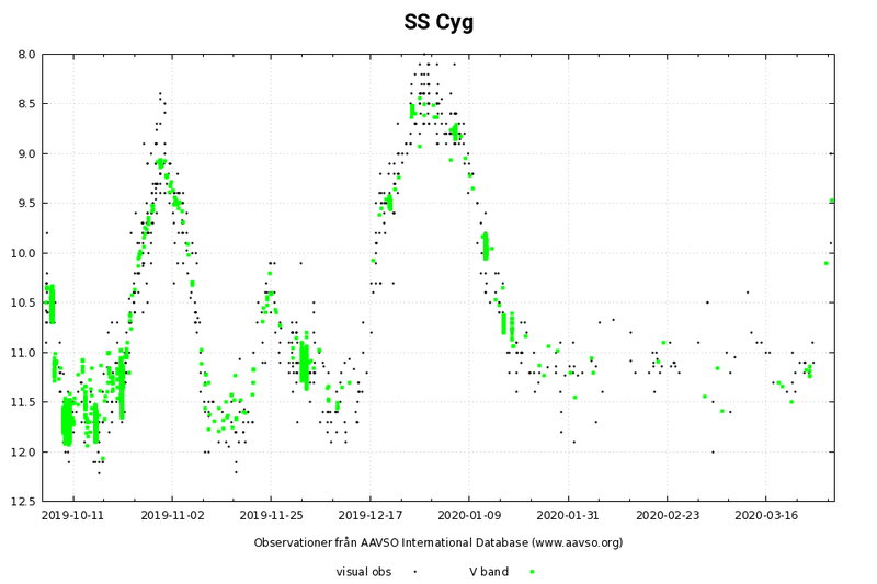

Det egendomliga beteendet hos SS Cyg har blivit ännu mera egendomligt. Stjärnan har sedan mitten av januari pendlat kring magnitud 11, utan något utbrott och utan att nå ner till normalt viloläge.

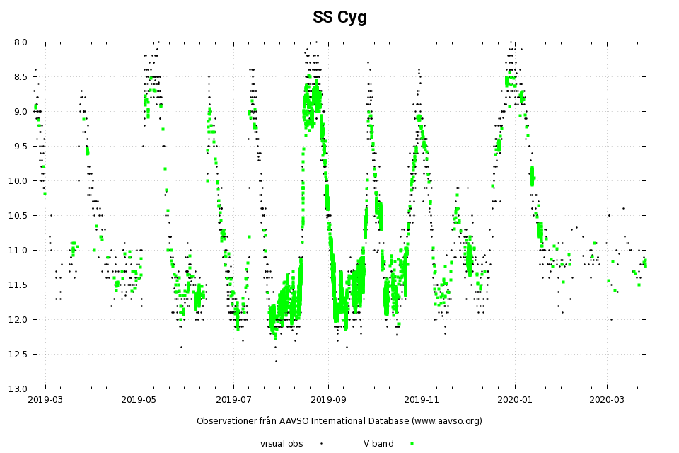

Det vore intressant att se om någon teoretisk astrofysiker kunde komma med någon sannolik förklaring till vad som hänt med SS Cyg den senaste tiden. Rimligen borde de olika anomalierna som inträffat på kort tid ha någon form av gemensam fysikalisk grundorsak. Extremt långt utbrott, extremt ljussvagt ”utbrott”, extrem vilomagnitud (11 istället för 12), extremt lång väntan på nästa utbrott, och nu alltså extremt hög röntgenaktivitet. Någonting ovanligt har uppenbarligen skett där borta vid SS Cyg, frågan är vad.
