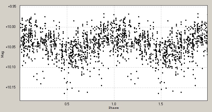

Jag tror att en förmörkelsevariabel av typen EW som hans föreslog är bästa alternativet för KAR115. Om den är av spektralklass G5 är det inte så troligt att det är en pulserande stjärna med så kort period. Elementen ska ju för förmörkelevariabler ha sin epok vid minimum, så nya elemenet är: 2456682,665 + 0,313994 * E. Här är också ett nytt fasdiagram med minimum i fas 0.

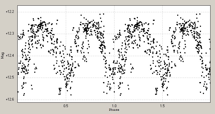

Ett nytt fynd KTS046 (TYC 4496-1992-1) https://asas-sn.osu.edu/light_curves/61 ... 1c7b67adca" onclick="window.open(this.href);return false;
Detta är en kortperiodisk stjärna med rätt liten amplitud. Element 2457012 + 19,80 * E.

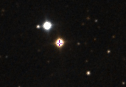

Den här - HGG269 - ser skum ut, och jag får inte fram någon vettig period. Kontaminering av närbelägen stjärna?

Varje stjärna är en ny utmaning! Mycket lärorikt måste jag säga. Detektivarbete. Jag har också ett liknande exempel i mina batchar, med två olika nivåer och nästan tomt däremellan.
Kompanjon som kontaminerar?
En variabel med svårfångad kort period som blixtsnabbt rör sig från maximum till minimum och tvärtom, men som stannar lite längre vid ändlägena?
Två olika kameror som lägger sig på lite olika nivåer?
Efter hand som projektet fortskrider kommer vi att bli allt bättre på att tolka eftersom vi lär oss vissa återkommande mönster. Än så länge är vi i begynnelsefasen. Jag tror jag börjar bli intresserad på allvar av denna udda hobby som heter variabla stjärnor ...

Jag har kikat lite närmare på HGG269. Det är en G5-stjärna och kompanjonen ligger 39 bågsekunder bort och är en A3-stjärna (data i Simbad).
Stjärnan heter TYC 4623-157-1 och ingår i Gaia DR1. Två mätningar finns i APASS Epoch Photometry Database, den ena på V= 10.4692, den andra på 10.412. Eftersom APASS Epoch-observationerna gjordes med ett teleskop och inte med ett kameraobjektiv är bildskalan bättre än ASAS-SN:2.57 bågsekunder istället för 8. Två mätningar som bägge två ligger på den övre nivån.
Mysko.
Re: Variabelupptäckarprojekt
Javisst, att mätningarna med den bättre upplösningen ligger på den ljusa nivån ger ett starkt belägg för att det inte handlar om kontamination utan om något annat.

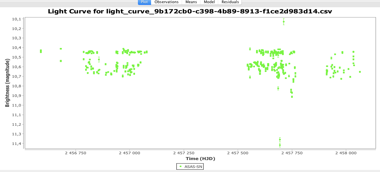

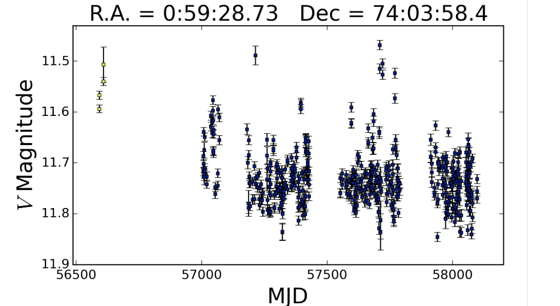

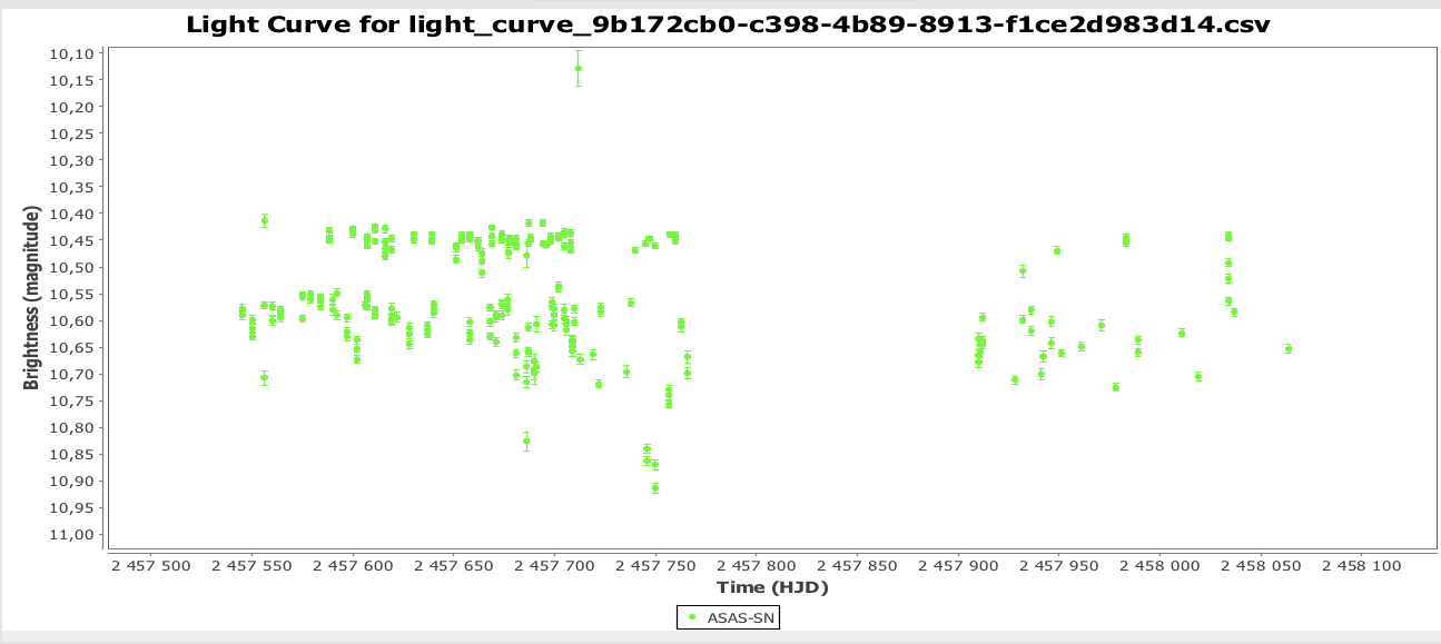

Stjärnan BEN172 är variabel.
Edit:
Position borttagen 20171222.
wilt
Posts: 1714
Joined: 2011-10-24 08:34:32
Location: Lund
Post by wilt »
Hans Bengtsson wrote:Stjärnan BEN172 är variabel.
J015333.771+752415.61
En fin variabel!
Länk till data?
Gustav:
Det får bli i morgon. Har bara mobilen nu ikväll. Men om du vill kolla period så gör gärna det. Tacksam för all hjälp när det gäller periodbestämning, har inte börjat med den biten.
ThomasK
Posts: 1652
Joined: 2010-06-29 12:10:36
Post by ThomasK »

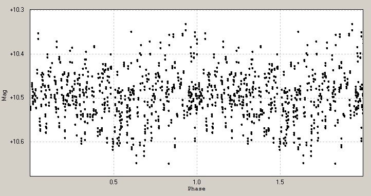

Här är länken till BEN172: https://asas-sn.osu.edu/light_curves/3b ... e4858500cc" onclick="window.open(this.href);return false;
Jag fick elementen till 2455964 + 26,25 * E. Och en sekundär period på 38,45. Men det är rätt mycket brus i kurvan och liten amplitud.
En sak jag upptäckt är att för många av variablerna vi upptäckt som har flera perioder ligger förhållandet P2/P1 på mellan 1.4 och 1.5. Jag minns att jag läst artiklar om förhållande mellan grundton och övertoner hos pulserande stjärnor och att det kan användas för att klassa dem, men har det inte aktuellt just nu. Men denna egenskap kan vara bra att hålla koll på.

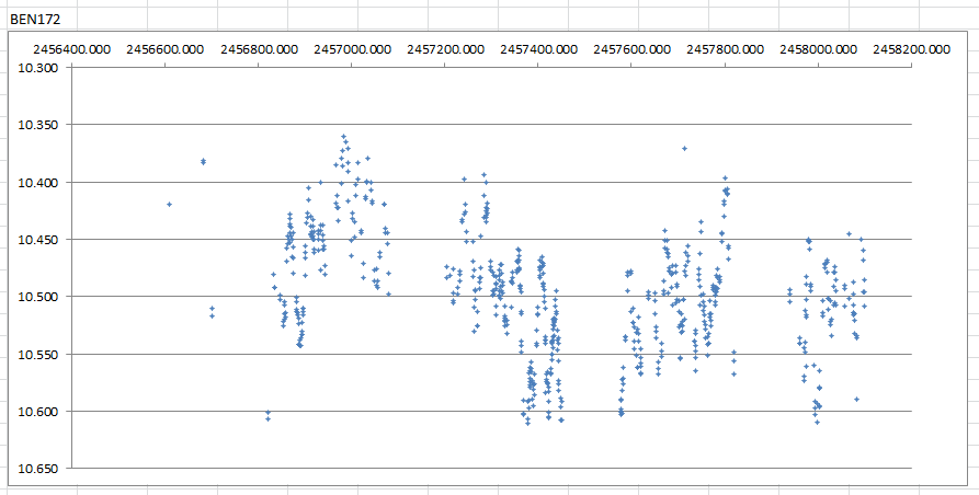

BEN172:

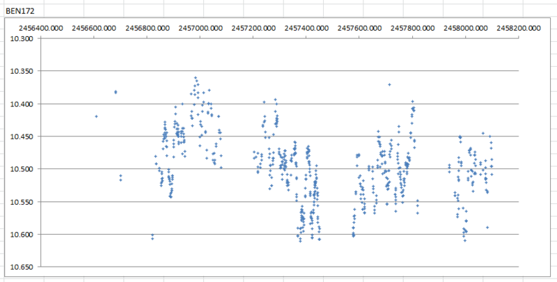

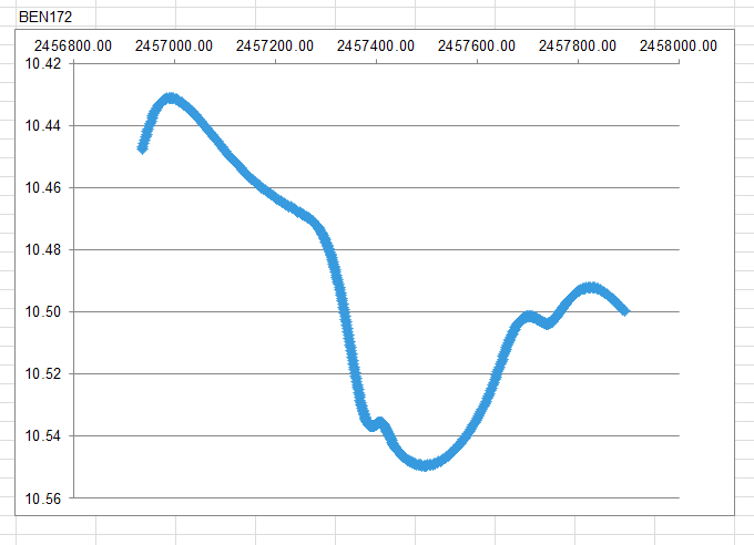

Förutom variationerna som sker med några veckors periodicitet, så ser vi också en tydlig långsiktig förändring av medelmagnituden. Jag beräknade glidande medelvärden för att illustrera detta, se diagram nedan.
BEN172 mean magnitude.PNG (16.92 KiB) Viewed 8075 times
