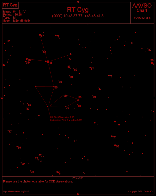

Jag har en fråga angående Aavsos kartor och avsaknaden av vissa stjärnors magnituder.
I den bifogade kartan saknas magnitudangivelse för HIP 96457 till mitt stora förtret då stjärnans sljusstyrka ligger mycket nära RT Cyg för tillfället.
Genom att kolla upp stjärnan i Stellarium så ser jag att den har Magnitud 7.00 men frågan infinner sig om man vågar använda det värdet för en skattning?
Martin

Hej Martin, jag har lite liknande upplevelse av VSP. Jag ser VSP som ett program i beta-version där man ibland får plita dit magnituder från andra kartor (men då tar jag dem som regel alltid från andra VSP-kartor - eftersom det lite märkligt nog kan komma upp jämförelsemagnituder (som inte annars dök upp) om man kollar någon stjärna i närheten). När jag sen har en karta jag är nöjd med och som funkar så håller jag hårt i den. Jag har tex en Z UMa-karta som jag har i en plastficka men ändå med hanteringen fått viss "patina" med tiden. Att hålla på med variabler är ju lite Cajsa Warg...

Martin, jag använder inte Stellarium för magnitud angivelser, då jag har sett vid flera tillfällen att dessa kan avvika rejält från det som anges i CdC.
Men ett av skälen till att jag inte tycker om att använda VSP-kartorna, är just det du säger - att man inte får magnituder för de stjärnor man skulle vilja ha.
Så jag kör bara CdC (med lämpliga kataloger som GCVS nedladdade) då jag tycker det är ett helt suveränt program för stjärnhoppning och magnitud jämförelser. Det går ju att skriva ut från CdC också om man skulle vilja det.

Jag gör lite som Katarina. Jag har sparat ner kartor från VSP och sedan kompletterat med magnituder för ytterligare stjärnor i området om det varit för stora glapp i originalkartan. För magnituder använder jag CdC och Tycho-katalogen. Det man får se upp för är dubbelstjärnor och naturligtvis att jämförstjärnorna inte är misstänkta variabler själva, eller om så är fallet variationen är minimal. Kartorna har jag redigerat och har i datorn, inverterade och med neddragen kontrast så de inte bländar när man tittar på dem i mörkret. För mina egna tillägsstjärnor har jag använt ett annat typsnitt än AAVSO så jag ser vilka stjärnor som är extra.
För tighta dubbelstjärnor får man kolla om magnituden som anges i olika kataloger är den sammanlagda eller bara för en av komponenterna. Om man absolut vill ha med den att jämföra med får man i så fall räkna ut den sammanlagda magnituden. Om komponenterna är lika starka lyser de -0.75 magnituder starkare än de enskilda komponenerna. Är skillnaden 1 magnitud blir sammanlagda ljussturkan -0.36 jämfört med den starkare komponenten. Är skilladen 2 magnituder ökar systemet med -0.16 och för 3 magnituders skillnad -0.07.
För variabler jag inte har kartor för använder jag CdC direkt, jämför min bild av hur styrkeförhållandena mellan olika stjärnor såg ut i kikaren och jämför sedan med CdC några gånger fram och tillbaks tills jag tycker jag kan göra en bedömning av variabeln.
