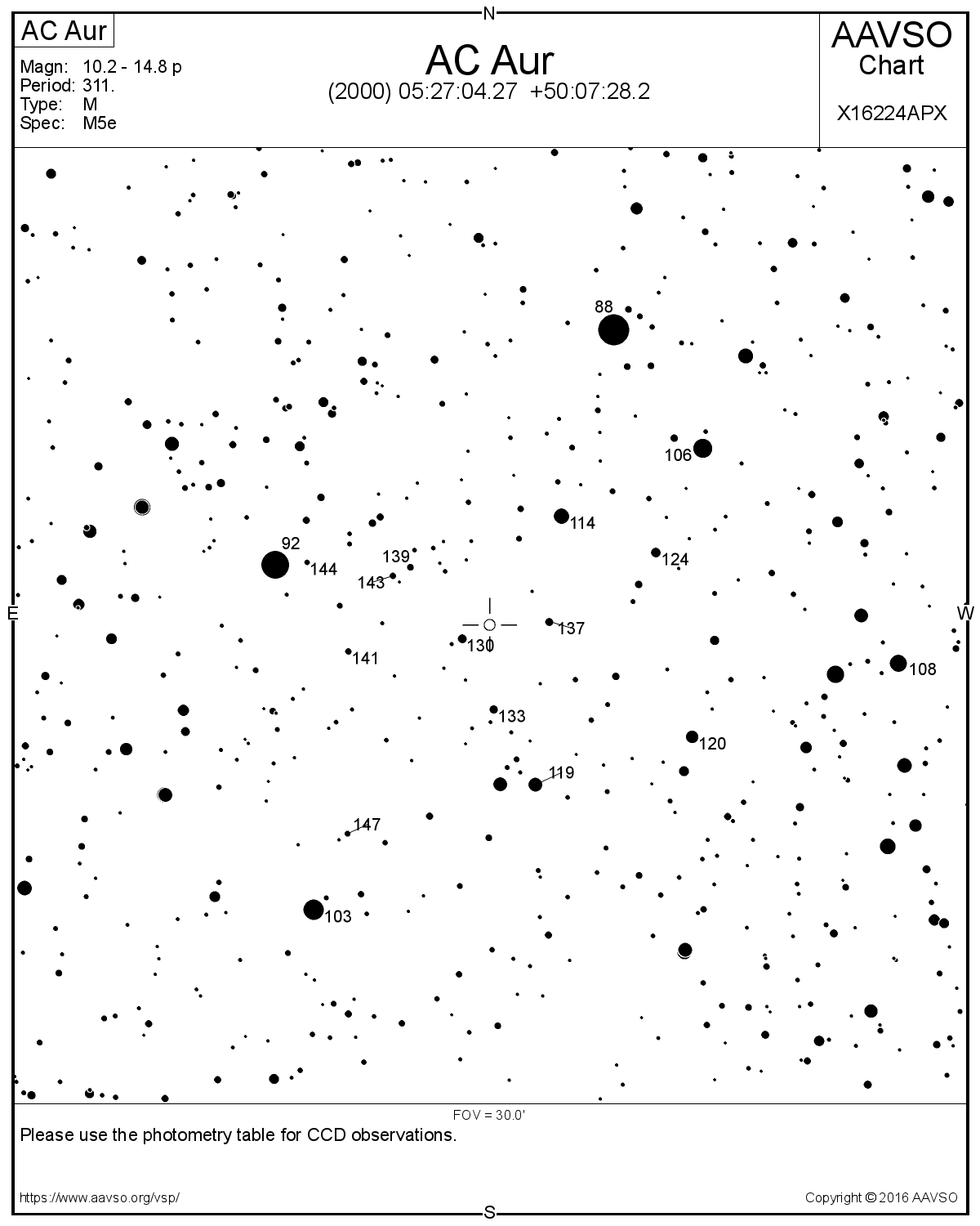

Hög tid att uppdatera denna tråd!
Igår kväll, den 4 maj 2016, tog jag en 20 minuter lång variabelsession med 8-tummaren på balkongen. Det blev först 7 gamla klassiska variabler, men jag avslutade med en mira som jag faktiskt aldrig observerat tidigare: AC Aur. Den visade sig vara ljusstark, magnitud 10.5, och som ofta när jag har magnitudbestämt en variabel för första gången så tar jag sedan en snabbkoll på stjärnans historia. Jag får mera känsla för just den stjärnan genom att göra så.
Pierre Hallsten gjorde en fin serie fotografiska mätningar av AC Aur år 2013, men i övrigt har den inte följts av svenska observatörer.
AC Aur upptäcktes på Harvard-plåtar, artikeln publicerades 1921:
http://articles.adsabs.harvard.edu/full ... .225....1C
Stjärnan har där den preliminära benämningen HV 3555 (dvs Harvard Variable 3555). Upptäckare var Mary D. Applegate.
Den berömde ryske astronomen Zessevich började studera stjärnan visuellt i september 1923, och publicerade sina observationer året efter, tillsammans med några som utförts av Lange:
http://adsabs.harvard.edu/full/1924AN....223..179Z
Perioden anges som 295 dygn, men senare studier av Zessevich, Selivanov och Gitz indikerade en längre period: 305.2 dygn.
Ytterligare observationer följde, och den uppgivna medelperioden i GuL år 1934 var 310.5 dygn:
http://www.varstar.nl/2a1b116.pdf
Här hittar vi också en del senare referenser (från GuL år 1957):
http://www.varstar.nl/2a4b078.pdf
AAVSO:s variabelkatalog VSX uppger perioden 311 dygn:
https://www.aavso.org/vsx/index.php?vie ... p&oid=3819
General Catalogue of Variable Stars (GCVS) anger 312.4 dygn:
http://www.sai.msu.su/gcvs/cgi-bin/sear ... rch=AC+Aur
Vem var då Mary D. Applegate, som upptäckte AC Aur och åtskilliga andra variabler? Vi vet inte så mycket. Hon arbetade 1919 som assistent vid Maria Mitchell-observatoriet:
https://www.aavso.org/media/jaavso/3072.pdf
Alldeles omedelbart när Miss Applegate hade trätt i tjänst upptäckte hon sin första variabel:
http://adsabs.harvard.edu/full/1919MMAAR..17...14C
Hon mätte även magnituden för småplaneten Eros:
http://adsabs.harvard.edu/full/1922PAAS....4R.165H
Men, som så ofta när det gäller de kvinnor som var anställda för att granska Harvard-plåtar för att studera variabler, så har vi sparsamt med fakta om henne i övrigt.
En karta för AC Aur ges nedan, den har norr uppåt och utsnitt 0.5x0.5 grader.

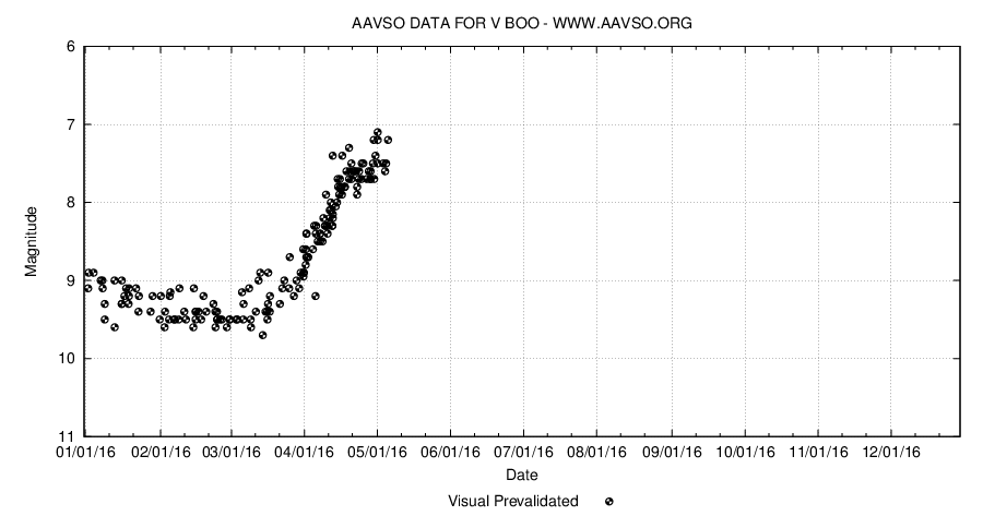

2 lite mer speciella obsar var T CrB och V Boo. Bedömde T CrB till 9.5. Den verkar ha sjunkit några 1/10-delar sedan början av april då den var uppe i 9.2, men fortfarande ljusare än den varit sedan det stora utbrottet 1946.
Bedömde V Boo till 7.4. Jag har aldrig sett den så här stark. Det är en halvregelbunden stjärna som pulserar med två perioder med nästan samma längd. Detta innebär att perioderna med några decenniers mellanrum kommer i fas och förstärker varann vilket ger större växlingar i ljusstyrkan. Det kan vara så att vi nu går in i ett sånt läge med större ljusväxlingar. Nedan de två senaste årens observationer från SVO.

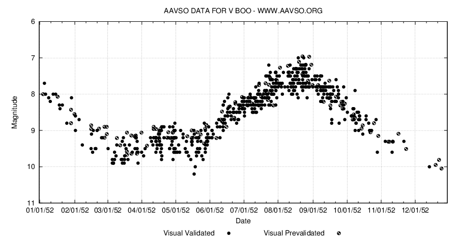

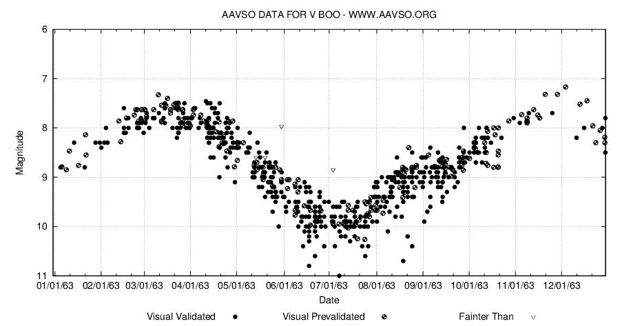

Det är väldigt spännande att V Boo nu tycks börja återgå till gamla mira-liknande vanor!
Jag tror att vi för att hitta stjärnan lika ljusstark som nu måste backa till november-december 1963, eller möjligen ända till augusti 1952. Nedan ges årsdiagrammen från AAVSO för de nämnda två åren, liksom för 2016.
