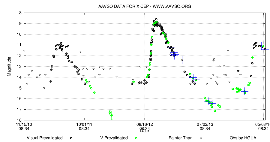

X Cep: 11.4. En mira där maxima ibland är runt nionde magnituden, ibland runt elfte. Just nu är det det sistnämnda som gäller.

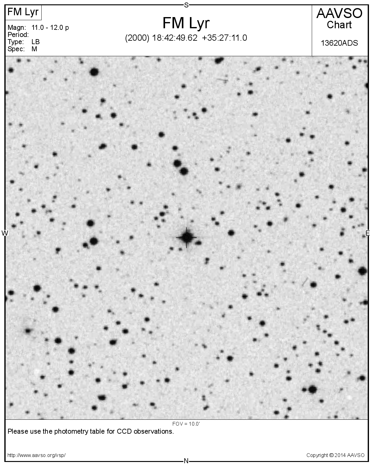

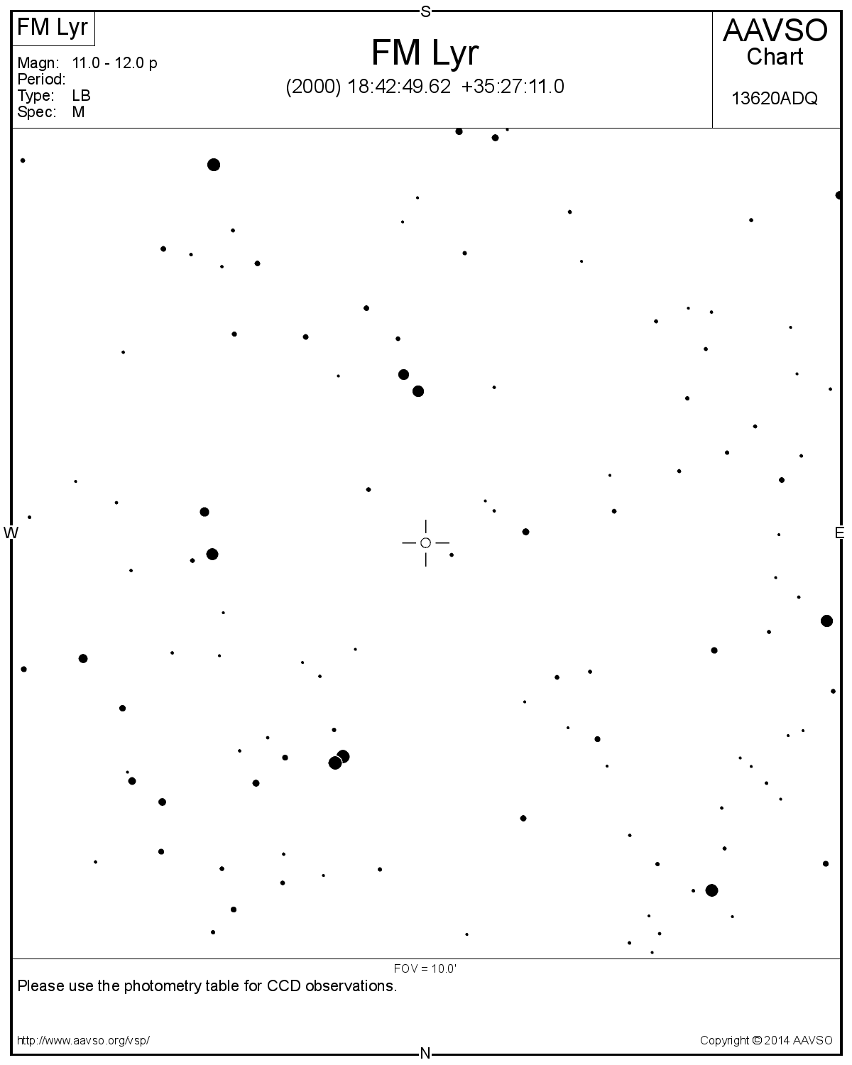

Skulle igår kväll avsluta med en obs av FM Lyr, en variabel som jag inte är så välbekant med. Trodde jag skulle bli tokig eftersom jag inte fick ihop kartan med verkligheten. Höll på en kvart utan att förstå hur det hängde ihop, men till slut löste det sig.
Bifogar två kartor. Finn två fel!
FM Lyr utan foto. AAVSO.
FM Lyr utan foto.png (47.27 KiB) Viewed 8430 times
FM Lyr med foto. AAVSO.
FM Lyr med foto.png (188.58 KiB) Viewed 8430 times
