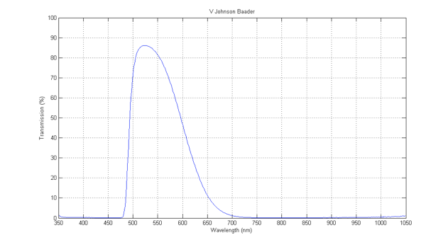

rt aql fortsätter att spöka i mina mätningar (för ljusa) och jag tror att jag har hittat en hint.
Tog en mätning med SSON:S Rigel 0.37:a och där ligger rt oki.

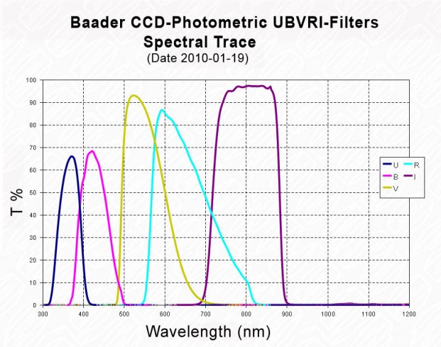

Jag kör ett Baader V filter och kollar man in spectrum kurvorna för baader
så finns det en överlappnings klack mellan V och Ic.
(Vid 700 markeringen ca)
Dvs filtret släpper igenom en del Infarött tydligen.

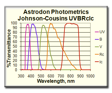

Astrodon:s filter
har inte detta överlappande område.

Ja, med Astrodon-filter kommer du närmare, men inte riktigt ända fram. Troligen är det som du säger att Baader-filtren får med sig en svag dos I, men mätningarna påverkas säkert av att stjärnan också är stark i R. Det sistnämnda påverkar ju också vid användning av Astrodon-filter. För att räkna om sina magnituder till "standard-magnituder" finns bara en väg: Att mäta sina stjärnor i minst två filter och att med hjälp av sina transformations-koefficienter omräkna till "standard-magnituder".
Det är ju inte bara filtren som är avgörande för transformations-koefficienterna. CCD-sensor och eventuell optisk coating sätter också sina spår. Det är väl därför Henden och andra trycker på att man skall rapportera transformerade värden.
Med bättre filter får man ju lägre transformationskoefficienter och därigenom mer robusta mätresultat i slutänden, därför står Astrodon-filter högt upp även på min inköpslista. Det är alltid kul med nya prylar :green:

Det är faktiskt lite vilseledande av Baader att kalla sina filter UBVRI-filter. Dessa bokstäver har ju en exakt definition inom astronomin, och det är helt tydligt att V-filtrets "röda svans" (red tail) leder till alldeles för ljusa magnituder för röda stjärnor för att kunna sägas vara ett äkta V-filter.

Ja, det ligger lite i det du säger Hans. Helt bra är Baader-filtren inte, men med transformation så är de användbara.

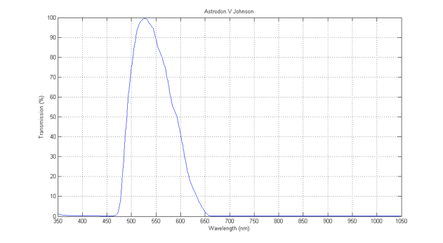

Det är nog svårt att säga något om ljus kring olika emissonslinjer, rent generellt, men Baaders V-filter ser ut att släppa in en aning H-alfa (656 nm) medan Astrodons V-filter har stängt i den våglängden. För att åskådliggöra detta tydligare har jag tagit mig friheten att sno två bilder som varit uppe på AAVSO-s forum. En spanjor har mätt upp Baaders och Astrodons V-filter. Baaders filter släpper igenom ~9% vid 656nm medan Astrodon släpper igenom ~2%. Om ljuset är starkt i H-alfa får det givetvis ganska stora effekter på uppmätta magnituder.
En annan (kanske felaktig...) slutsats är att Astrodons filter ger något kortare exponeringstid för att få samma SNR som ett Baader-filter.

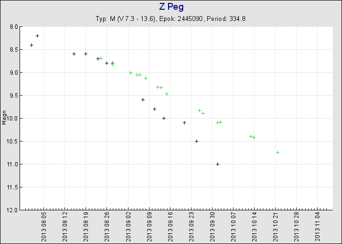

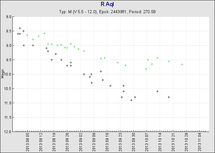

För att återknyta till diskussionen om Baaders V-filter, så kan man i en del fall konstatera att Baader-magnituder och vanliga visuella magnituder (mv) återfinns rätt tätt ihop när en mira ligger nära maximum - men sedan avviker kurvorna alltmer från varandra när stjärnan går mot minimum. Det ligger nära tillhands att misstänka att detta beror på att stjärnans färgindex V-R blir allt större vid färden mot minimum, varvid Baader-filtrets röda svans i transmissionskurvan slår igenom allt tydligare, men jag vet ju inte säkert om det är så.
SVO-diagrammen nedan, för R Aql och Z Peg, visar vad jag menar. I båda fallen har valts de 100 senaste dygnen och magnitudintervallet 8 - 12. Gröna markeringar är mätningar med Baaders V-filter, svarta markeringar är visuella skattningar.
Som Pierre föreslår, vore det kanske inte helt fel med en speciell angivelse av Baader-filter vid rapportering till SVO. I så fall ska förstås också dessa obsar ha en speciell färg i diagrammen så de kan skiljas från andra V-mätningar.
m v h
R Aql. Från SVO.
R Aql. Från SVO.
R Aql.png (15.06 KiB) Viewed 6533 times
Z Peg. Från SVO.
Z Peg. Från SVO.
Z Peg.png (14.93 KiB) Viewed 6533 times
