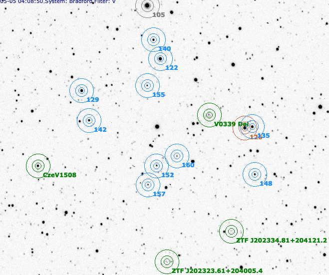

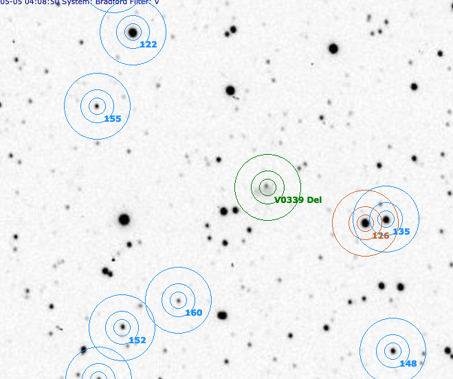

V0339 Del har den senaste tiden legat på omkring 16.4 i V (vi är en liten skara observatörer som fortsätter att hålla koll på den här gamla favoritnovan från 2013). Den senaste observationen i AAVSOs databas är från 20 april: 16.3.
När jag nu gick igenom de senaste obsarna jag beställt med COAST så visade det sig att V0339 Del såg betygligt ljusare ut i natt, mätningarna visade på ungefär 14.9 på morgonen den 5 maj.
Skärmavbild 2021-05-05 kl. 14.58.08.png (386.95 KiB) Viewed 28700 times
Skärmavbild 2021-05-05 kl. 14.58.33.png (278.74 KiB) Viewed 28700 times
Skärmavbild 2021-05-05 kl. 14.58.59.png (63.15 KiB) Viewed 28700 times

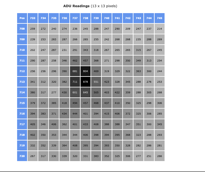

Jag har, någon enstaka gång genom åren, varit med om att en artefakt av något slag i någon enstaka pixel ställt till det hela och därmed lett till en avvikande mätning. Eller, förr eller senare råkar man väl ut för att en asteroid råkar ligga precis över ett objekt. Å andra sidan händer det ju ibland att gamla novor ökar lite i ljusstyrka långt efter utbrottet.
Jag tycker det hela är skumt, och avvaktar andra mätningar innan jag rapporterar in den här observationen.
Re: Möjlig nova i Delfinen
Spännande! Men jag tycker att själva novan ser svagare ut än 16.0, däremot tycks det finnas några nebulösa stråk (?) inom mätcirkeln.

Hans Bengtsson wrote:Spännande! Men jag tycker att själva novan ser svagare ut än 16.0, däremot tycks det finnas några nebulösa stråk (?) inom mätcirkeln.
Precis! Mätningarna i Vphot gav 14.9 men den ser ju svagare ut för ögat, och de nebulösa stråken – vad det nu kan vara för något – stökar förmodligen till själva mätningen. Icke-rapport i dagsläget, alltså.

Svårt att säga om det är någon artefakt i bilden. Det ser ju inte ut som om att det bara är en enstaka het pixel, utan stjärnan ser ganska normal ut tycker jag. På COAST händer det att kameran inte nollställs mellan bilderna, så att man får en spökbild från föregående bild på sin egen. Vet inte om det kan orsaka glöden runt novan och att den blir extra ljus? Det ska bli spännade att se vad nya mätningar visar.

Man får nästan ett intryck av att ”nebulositeten” skulle kunna vara spökbilder av de två översta stjärnorna i den fina ”cirkeln” av stjärnor strax nere till vänster om novan.
Å andra sidan borde det väl i så fall finnas spökbilder av andra ljusa stjärnor, och några sådana kan jag inte se.

Gustav:
Syns något av ”nebulositeten” på bilden från i morse?

Hans Bengtsson wrote:Gustav:
Hej Hans,
Nej. Och magnitudmätningen ligger som synes på mer förväntade V=16.4. Det tycks alltså ha varit något slags artefakt i bilden från COAST.
