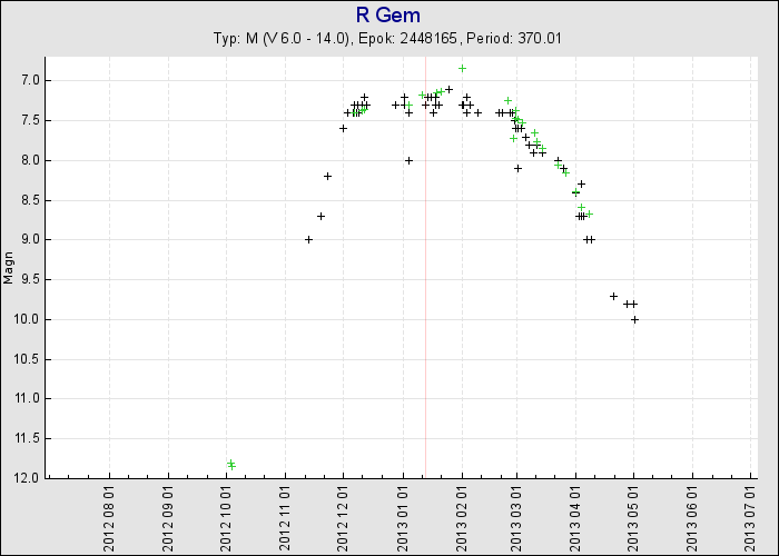

R Gem närmar sig säsongens maximum, de senaste dygnen har den skattats till 8.0-8.3. Stjärnan har haft lite olika former på ljuskurvan de senaste åren, inte minst det maximum som inträffade vintern 2012-2013 var en väldigt utdragen platå, medan andra maxima varit spetsigare. Skall bli intressant att se hur det blir den här gången.
- Attachments
- rgem2012-13.png (18.13 KiB) Viewed 9542 times

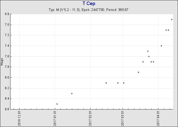

T Cep närmar sig max, skattade den till 6.9 alldeles nyss i några luckor i det lundensiska molntäcket. Det är alltså ett lämpligt objekt för observation med mindre kikare, för den som vill följa den här cirkumpolära miran genom maximum.

R Cas ligger nära max, skattade den till 6.9 i natt; T Cep likaså, också nära max och 6.9.
T Cep verkar redan ha passerat max enligt dina observationer Gustav. Detta är flera veckor tidigare än schemat från stjärnans medelperiod på 389.7. T Cep är en s.k. meandrande mira och har stora svängningar i sin period. I min databas över miror har den en period som varierar mellen 376 och 401 dagar.
De senaste åren har den varit inne i en fas med minskande period och nuvarande period ligger på under 380 dygn. Det senaste maximat visar att denna trend verkar fortsätta. Om stjärnan upprepar sitt tidigare beteende borde perioden inom några år börja öka igen.
