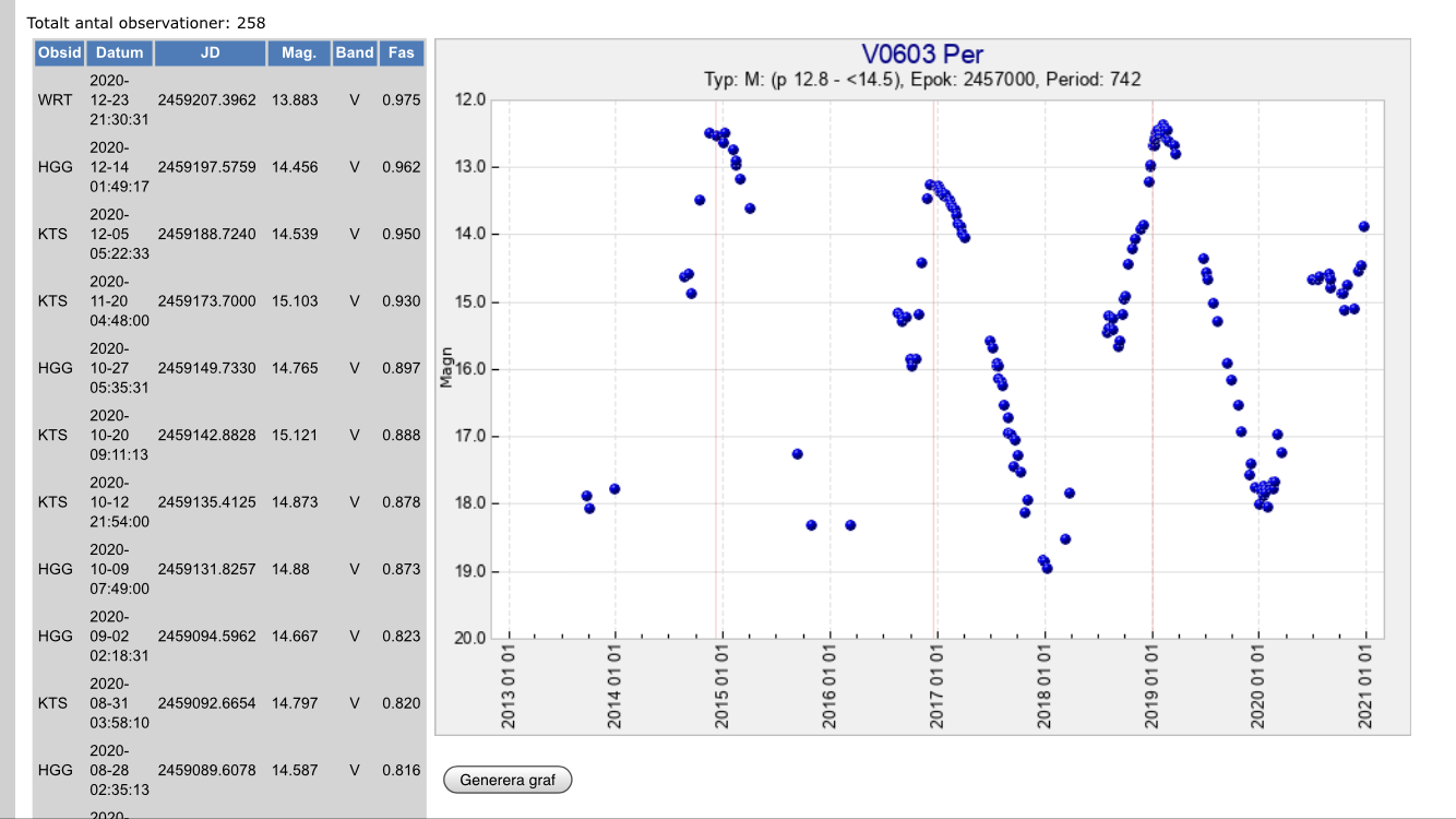

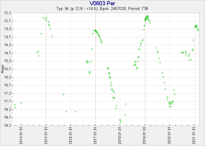

V603 Per verkar nu ha passerat sitt fjärde maximum sedan vi började observera den. Vi har fått en bra täckning av maximumet från Tomas Wikander som följt den de senaste månaderna. V603 Per upptäcktes av Kesao Takamizawa på 1990-talet, men att det var en mira med en rekordlång period på över två år var inte känt innan den togs med i SAAF/V:s program Bortglömda miror. Efter senaste maximum har jag justerat periodelementen en aning för att få bättre överensstämmelse med observationsresultaten.
Förut: Max = 2457000 + 742 * E
Nu: Max = 2457020 + 744 * E

Ja, en period med bättre väder var tacksamt att få för att kunna få lite bilder från tilldragelsen. Det ska bli intressant att titta närmare på puckeln under stigfasen, förhoppningsvis med hjälp av SAAF-s fjärrteleskop.

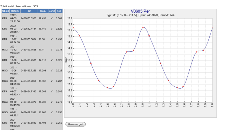

Nu är denna extrema mira på väg uppåt efter minimum, visar Thomas senaste observationer.
Det har visat sig att månaderna april, maj och juni är problematiska när det gäller att få täckning med mätningar. Under dessa månader (vartannat år, periodlängden ligger nära två år) påbörjas en tydlig puckel, men vi vet inte riktigt hur lång puckeln brukar vara eftersom den första fasen missas.
Tror ni det finns möjlighet att göra någon obs under denna kritiska fas i år?
Fasdiagram ges nedan.
