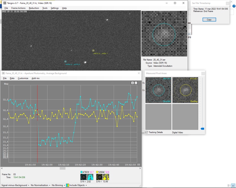

Lyckades med en POSITIV asteroidockultation. (751) Faina occults UCAC4 638-040886 .
Stjärnan var bara c:a mag 12.9 och asteroiden 13.5.
2022-03-11 19:41:54.5 sjönk den gemensamma magnituden c:a 1 mag under 23.0 s
Inspelat med Sharpcap .ser format C11/0.63, Altair 294C Protec.
Initiala "droppet" går snabbt men återgången sker gradvis under 2-3 frames (a 1000ms). Hur kan man förklara det ?
/bengtr

Mycket intressant, och en verkligt fin observation!
Kan den relativa långsamheten hos tilltagandet vara kopplad till Fresnel-diffraktion? Bara en tanke, jag har ingen bra förklaring.

Jag rapporterade det till euraster och fick svar att med lite justering och hänsyn till slump brus så är det inte så stor skillnad.
/ bengtr
