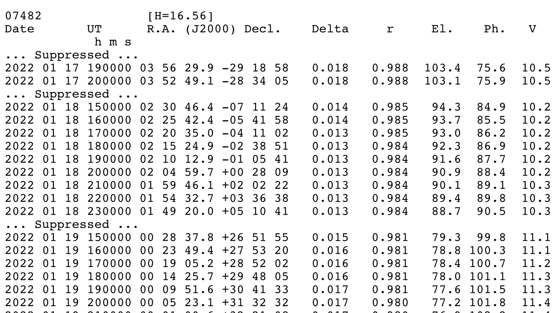

Apollo-asteroiden 7482 (1994 PC1) är på ingång. Om vädret tillåter, så blir den ett fint objekt att följa redan i små teleskop.
Efemeriden nedan ger tider i UT. V = visuell magnitud.

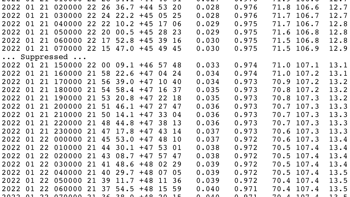

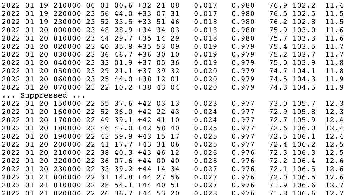

Ikväll (18 januari) passerar 7482 himmelsekvatorn på sin väg norrut. Den är nu av magnitud ca 10. I morgon blir den något ljussvagare (magnitud 11-12) men ligger i gengäld mycket högre upp på himlen.
Exakta koordinater vid det exakta klockslag då man vill observera kan man få via denna länk:
https://minorplanetcenter.net/iau/MPEph/MPEph.html" onclick="window.open(this.href);return false;
I den stora rutan skriver man in 7482 och fyller sedan i efter eget önskemål. Tänk på att azimut som default på den sidan går i omvänd riktning mot normalt, men kan ändras så att väst blir 270 grader (inte 90) vilket onekligen känns rätt.
Koordinaterna kan sedan skrivas in i t ex AAVSOs kartgenerator, och man får ut kartor som ser ut på det vis man vill.
https://app.aavso.org/vsp/" onclick="window.open(this.href);return false;

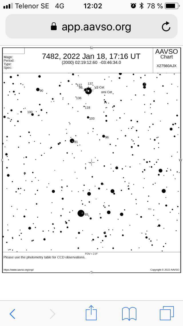

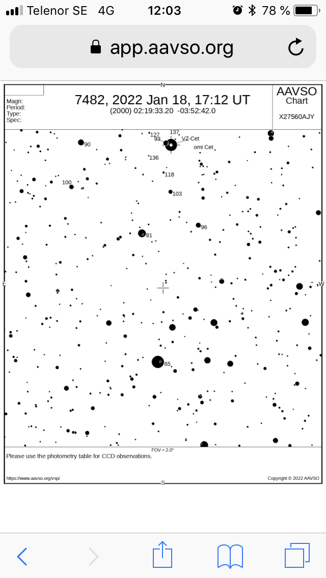

Bra spanat! Närheten till miran Mira ikväll var inget jag hade tänkt på.
Nedan finns två kartor där Mira är den ljusa stjärnan längst upp. Utsnittet är 2x2 grader med norr uppåt.
Den övre kartan gäller 18 januari 17:12 UT, dvs 18:12 SNT. Den nedre kartan gäller 4 minuter senare. Vi ser att 7482 under denna korta tid hunnit förflytta sig en hel del!
Mira är förresten nu av visuell magnitud 8.3 och nära minimum.

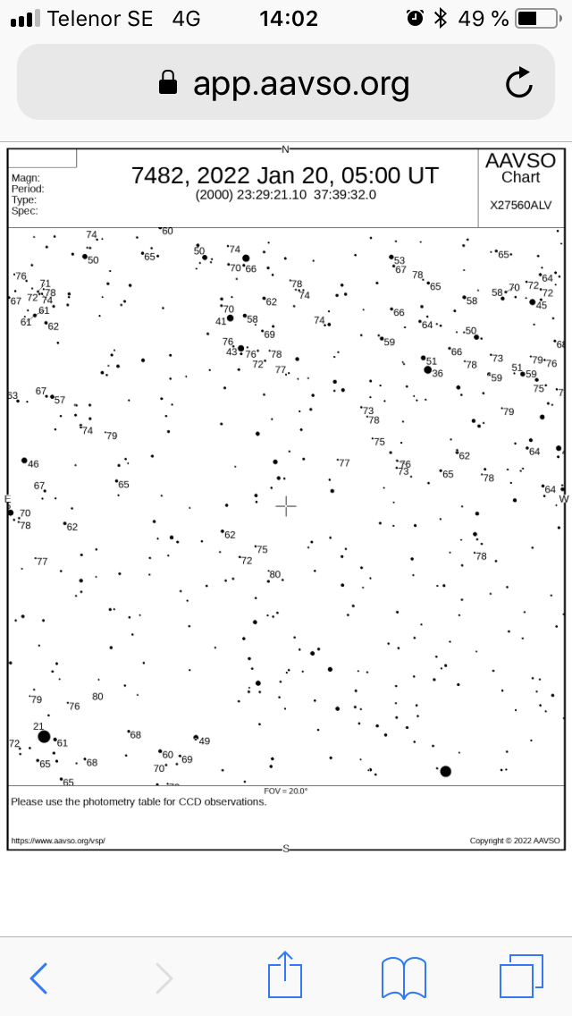

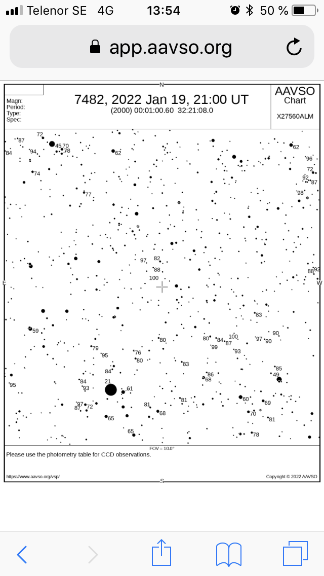

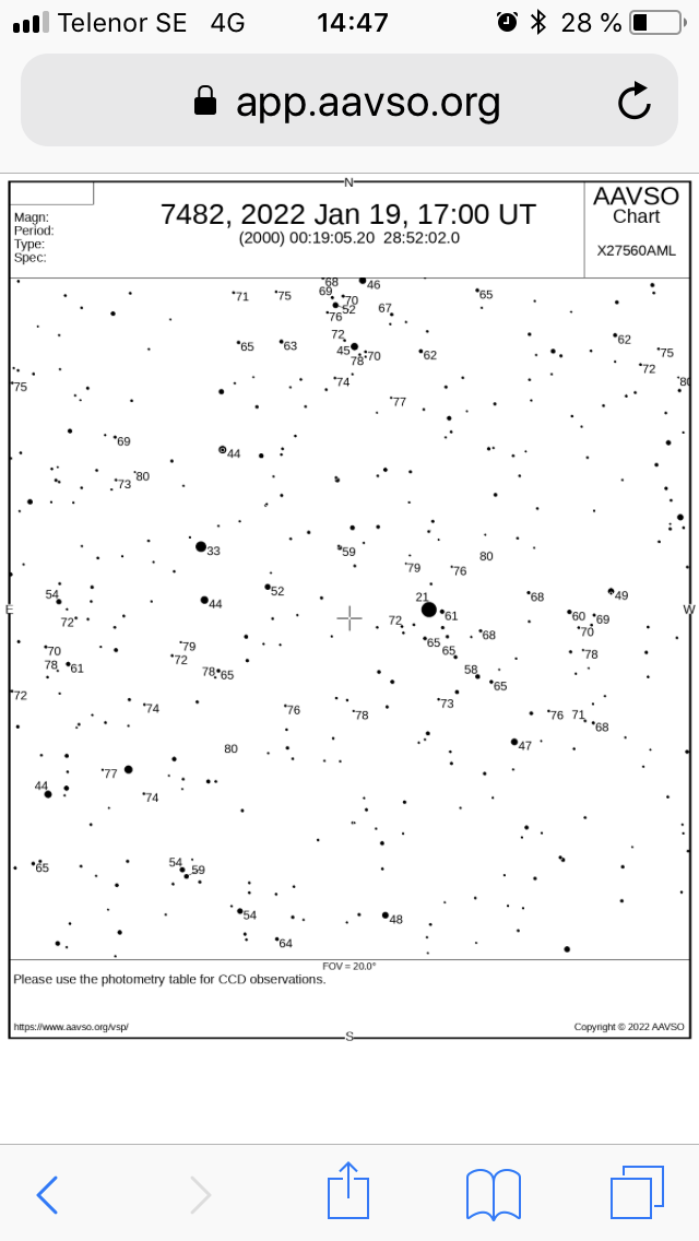

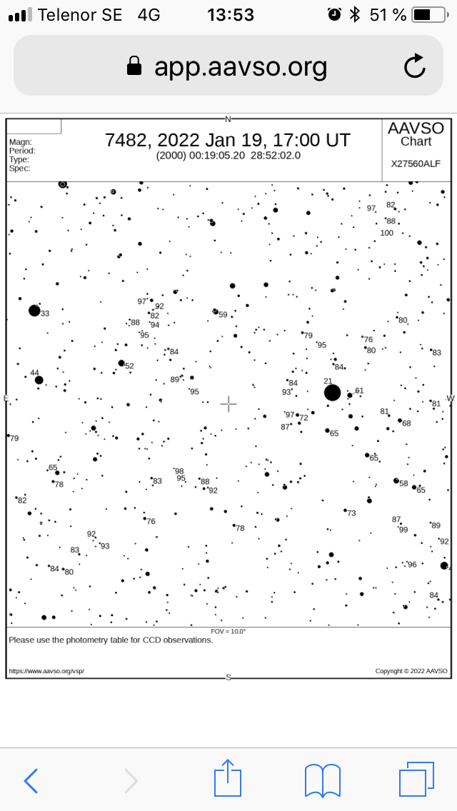

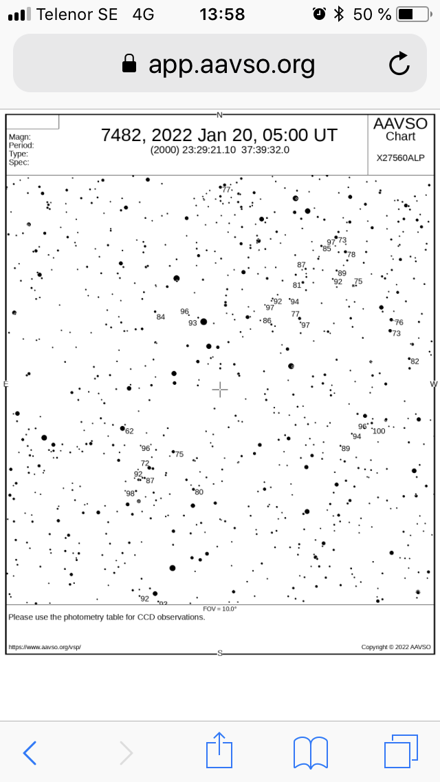

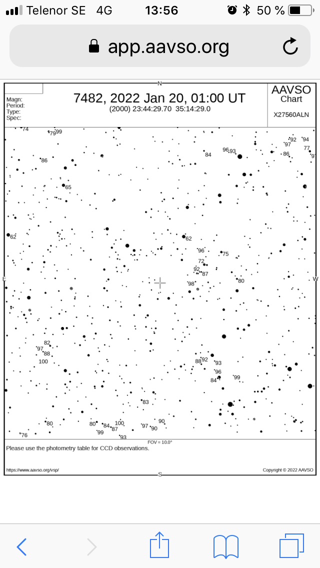

Jag lägger in några kartor som jag tror bör räcka ganska bra för att hitta 7482 natten 19-20 januari.
Först kommer två översiktskartor 20x20 grader till magnitud 8.0, för 19 januari 17:00 UT och 20 januari 05:00 UT.
Därunder följer fyra kartor 10x10 grader till magnitud 10.0 för tidpunkterna:
19 januari 17:00 UT
19 januari 21:00 UT
20 januari 01:00 UT
20 januari 05:00 UT
Den ljusa stjärnan märkt 21 (dvs magnitud 2.1) är Alfa Andromedae. Av en händelse råkar den förresten dessutom ha Flamsteed-namnet 21 Andromedae.
Det finns en rejält tilltagen överlappning mellan kartorna.
19 januari 17:00 UT
19 januari 21:00 UT
20 januari 01:00 UT
20 januari 05:00 UT
