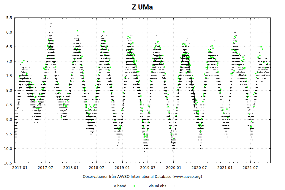

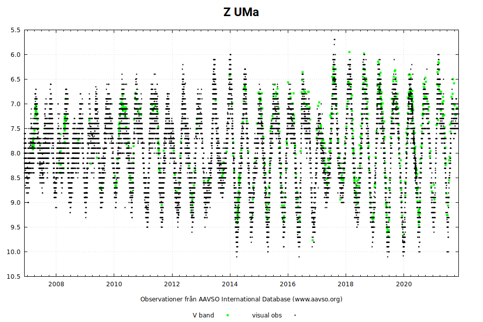

Hej David, det kan mycket väl vara så. Det nuvarande maximum liknar den förra fast utan en tydlig topp i början. Platån efter toppen ser lite ut som en "efter-hump" (https://www.aavso.org/lpv-humps). Humps är typiska av många långperiodiska variabler men förekommer oftare på vägen upp.
Man kan också notera att det finns en tendens mot ljussvagare maxima på senare år.
Z UMa 5 år:
Z UMa 15år:
