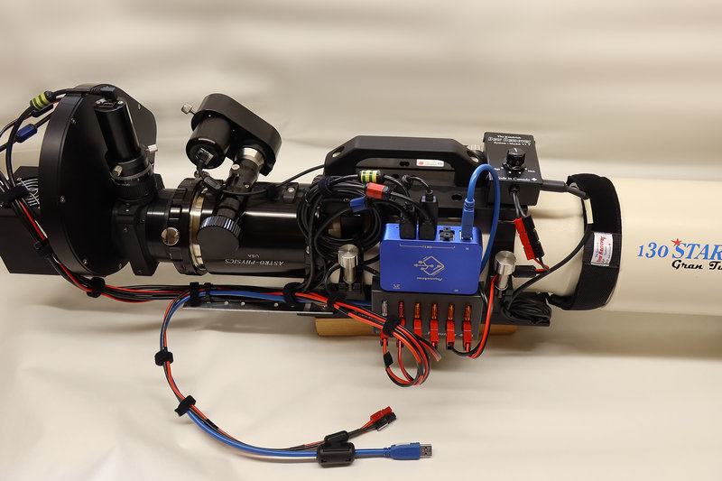

Ett vanligt sätt att hålla ordning på kablarna är att lägga kopplingsdosa för el 12V samt data USB nära optik/kamera. Jag använder för min del PegasusAstro USB3 hub samt för 12V Anderson Powerpole kopplingar och deras Rigrunner kopplingsdosa. På så sätt blir det bara två kablar, USB samt 12V, för matning neråt. Se bild.
Jag har alltid hela optik/kamera – systemet färdigkopplat och lyfter det som en enhet på/av monteringen.
