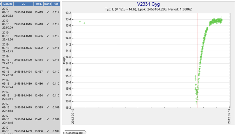

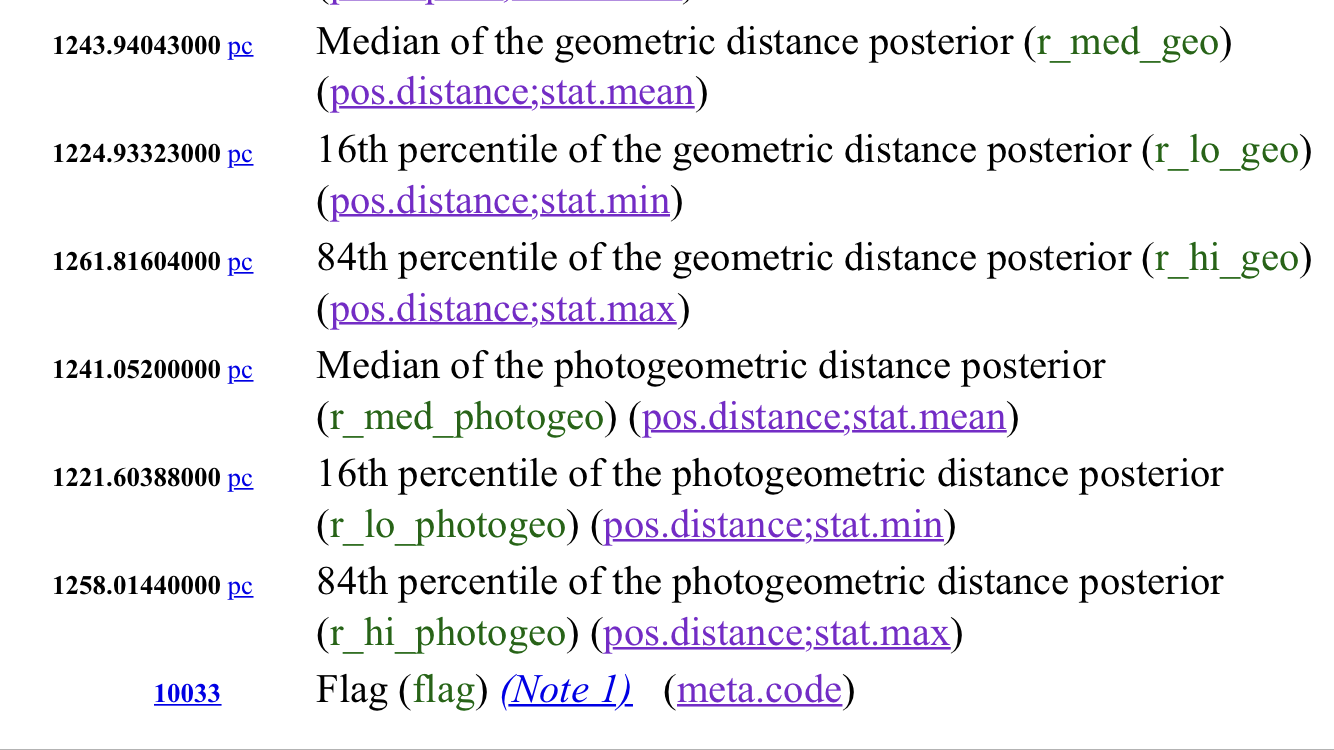

Tidigare i år publicerades GAIA-data som placerar V2331 Cyg på avståndet 1244 pc, eller åtminstone i intervallet 1221-1262 pc. Se skärmklipp nedan.
När höstmörkret så småningom drar in över landet vore det intressant, tycker jag, med en ny tidsserie som fastställer ytterligare en noggrann tidpunkt för en förmörkelse. Vi vet ju i förväg tämligen exakt när det hela äger rum, så det är tacksamt ur den synvinkeln.
V-magnituden vid minimum ligger vid 15.9 eller 16.0, det handlar alltså om mycket djupa eklipser.
Tomas Wikanders serie från kvällen 13 september 2012 kan skådas nedan.

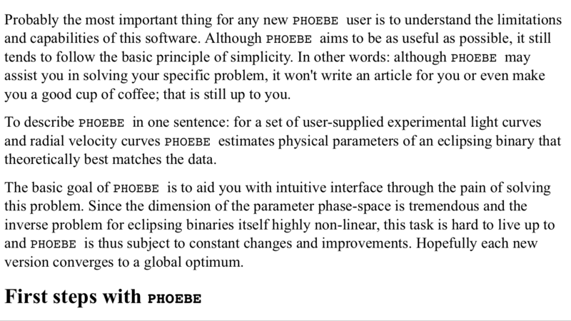

Om vi förutsätter att det parallaxbaserade avståndet i GAIA är åtminstone ungefär korrekt, går det då att med ett program som PHOEBE försöka klura ut hur systemet V2331 Cyg fysiskt ser ut? Någon här som har tillgång till programmet?
