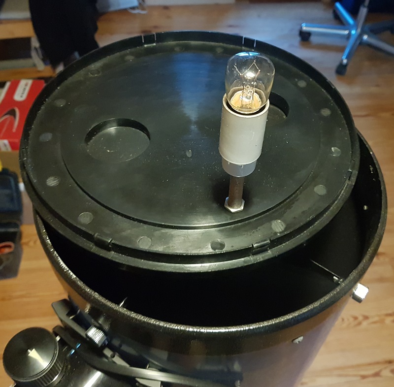

Låter du utrustningen (teleskop, dator) stå kvar i observatoriet eller tar du in/ut grejorna varje gång?
Är lite fundersam hur jag ska göra själv. Antar att även ditt observatorium är helt oisolerat?
Skulle vilja lämna kvar åtminstone teleskopet så det är rätt tempererat och man snabbt kan komma igång.
Är lite orolig för fukt och liknande som kanske skulle kunna orsaka rost/kondens etc. Bor nära havet så det blir ganska fuktigt om vintrarna.
/Mikael

Hej.
Jag låter de flesta grejjerna vara kvar i obset men jag har värmeband runt sekundärspegeln och runt linsen på
guideteleskopet. Lägger även en filt över teleskopet som är parkerat horisontellt. Har monterat en 15w glödlampa
i locket på min Newt som jag kopplar på vid minusgrader. Då är den på dygnet runt, så även EQ6:an. Datorskärmen täcker
jag med en liten filt. Mao det mesta är på för att slippa kondens och det funkar... hittills ;)
Datorn täcker jag också med en liten filt.
/Ragge

Anade att du skulle ha några fiffiga lösningar! :D
Det är ju betydligt enklare att försöka höja temperaturen på själva teleskopet etc än att värma hela obset, dessutom slipper man vänta på att själva obset ska svalna!
Har just beställt nytt teleskop och montering (Celestron C 9.25/EQ-6R) och passade även på att beställa dagghuv med inbyggd uppvärmning (Astrozap ) så jag hoppas det räcker. Eventuellt kanske jag får lägga till något värmeband runt själva monteringen.
Tack för tipsen!
/Mikael
