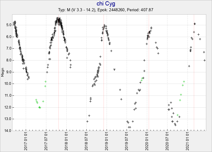

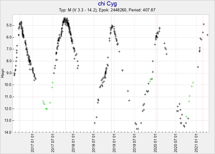

chi Cyg har också precis passerat max, 5.8 i natt. Den här säsongens max har ju legat lite risigt till årstidsmässigt, det har behövts en fin norrhorisont och/eller morgontidiga observationspass vilket gör att antalet obsar är något mindre än vanligt, men likafullt framträder maximum i SVO-data:

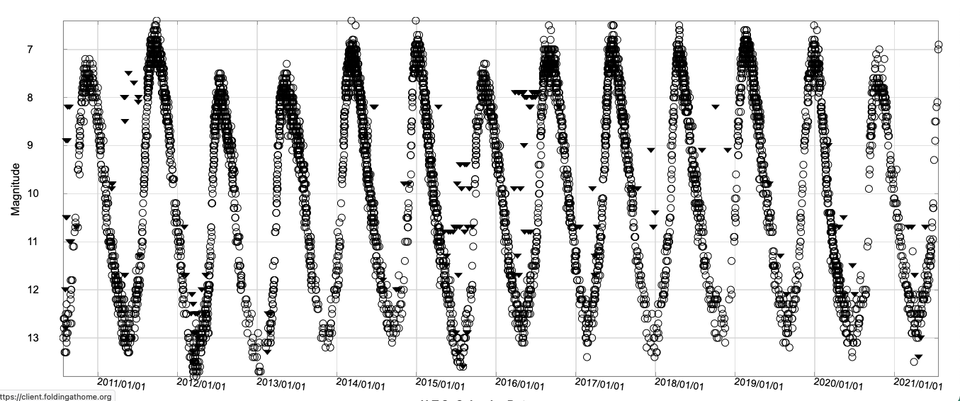

R UMa, 6.9. Den här miran hamnar ibland i svaga max, ner mot 8, men inte denna gången. Ljuskurva från AAVSO:

wilt wrote:Plockade några miror nära maximum med fältkikare under natten:
S CrB, 7.3.
T Cep, 7.6. Har passerat max.
R Aql, 7.1.
