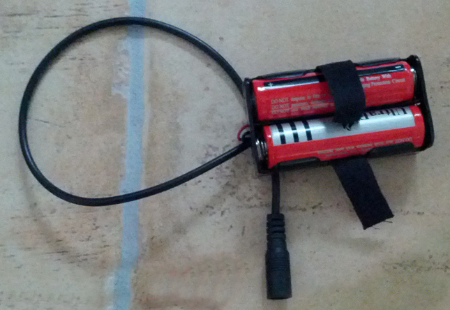

Jag litar inte på billiga "step down" konvertrar, om den pajar kan man få 12v rätt in i kameran. Jag hittade en batteriadapter på Ebay (avsedd att kopplas till en transformator, som jag inte köpte), klippte sladden och kopplade in en batterihållare. 2 x 18650 batterier i serie ger rätt spänning till min D7000 och håller en hel natt. Ger dessutom en garanterat "ren" spänning utan rippel.
