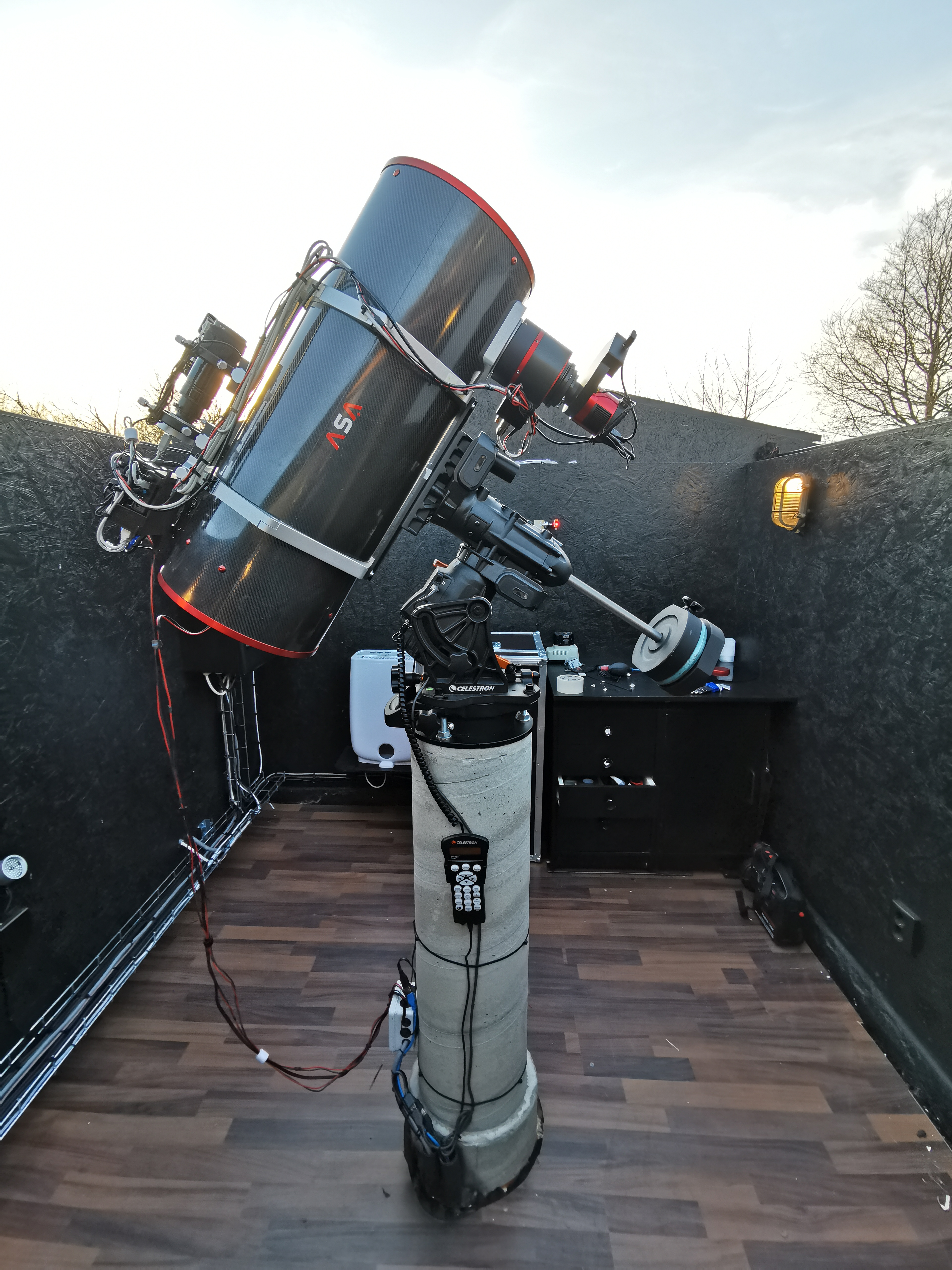

En liten bild på ekipaget.

M42 bilden ser det faktiskt ut som flex! Såg att du kör guidetub.. på den fokallängden bör du köra OAG. annars kan du få utdragna stjärnor precis som i den bilden! När alla är utdragna åt samma håll. Beror på att guidetuben hänger lite i sina fästen o inte rör sig exakt lika som main tuben. Jag hade precis det problemet när jag gick upp till Newton o längre fokall. Elimineras helt med en OAG då den guidar på main tuben.

@Robert Habolin Tack för input. Hmm, det kan vara flex ja, även om allt känns stabilt. Hade aldrig några flexproblem med min SCT på 950 mm men lite kompaktare så klart. Kollade riktningen och stjärnorna är utdragna i DEC. Hade ingen bra guidening. Har precis demonterat stora delar av monteringen för att den gick sönder. Så har bytt en motor och föröskt att göra lite uppgraderingar men kan ju ha ställt till med något. Man märker även att denna tuben med allt på (18 kg) är nära vad monteringen pallar av. Så allt är ett dyrt experiment än så länge.
