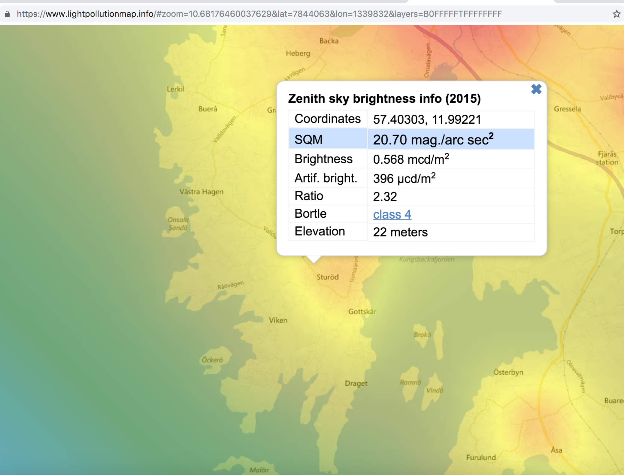

Har funderat lite på hur lokala ljusföroreningar påverkar. Har lite samma problem, har blivit någon typ av trend i Onsala att ha downlights på fasaden... Når ströljuset insidan av ditt teleskop eller dagghuv?
Då kanske vi har ganska lika förhållanden. Såhär ser det ut när jag klickar på min position på lightpollution map. Bortle 4, men antar att den kanske inte är superexakt. Då tror jag att man får mäta med SQM mätare.

Inläggav kribba » 2020-02-04 01:07:25
Vi hade SQM 21,6 månd före morgon i Spanien när
månen börjat gå ner. Ska prova nån sån här mörk
nebulosa när vi börjar få ordning på grejerna.
