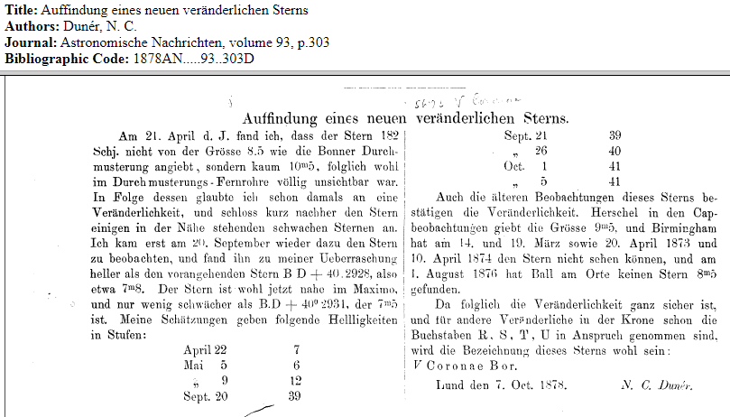

En sak som inte tas upp i artikeln om V CrB är upptäckten av stjärnans variabilitet. Lite synd, eftersom V CrB är den första variabel som upptäcktes från svensk mark (Nils Dunér, Lund, 21 april 1878). Se inlägg i Astronomische Nachrichten nedan.
En översättning till svenska kan vara på sin plats:
”Upptäckt av en ny variabel stjärna.
Den 21 april i år fann jag att stjärnan 182 Schj. inte var av magnitud 8.5 som Bonner Durchmusterung anger, utan bara av magnitud 10.5, och borde därför vara helt osynlig i Durchmusterung-teleskop. Av denna anledning trodde jag redan då att stjärnan var variabel, och skattade den kort därefter i förhållande till några svaga stjärnor i omgivningen. Sedan dröjde det till den 20 september innan jag åter observerade stjärnan, och fann då till min överraskning att den var ljusare än stjärnan BD +40 2928, dvs magnitud ungefär 7.8. Stjärnan är väl just nu nära maximum, och något svagare än BD +40 2931 som har magnitud 7.5. Mina skattningar ger följande ljusstyrkor i steg:
22 april: 7
5 maj: 6
9 maj: 12
20 september: 39
21 september: 39
26 september: 40
1 oktober: 41
5 oktober: 41
Även äldre observationer av denna stjärna bekräftar variabiliteten. Herschel ger i sina observationer från Kapstaden magnitud 9.5. Birmingham kunde inte se stjärnan, varken 14 mars eller 19 mars eller 20 april 1873, och inte heller 10 april 1874. Ball kunde 1 augusti 1876 inte se någon stjärna av magnitud 8.5 på denna plats.
Eftersom variabiliteten är helt säkerställd, och eftersom bokstäverna R, S, T och U redan är upptagna i Kronan, bör denna stjärna heta:
V Coronae Bor.
Lund den 7 oktober 1878.
N. C. Dunér”
Anmärkningar:
”182 Schj” är benämningen i Hans Schjellerups katalog över röda stjärnor.
Ett ”steg” är den minsta magnitudskillnad som observatören kan uppfatta, och brukar motsvara ungefär 0.1 magnituder. Man kan förmoda att V CrB ljusnade ungefär (39-6)*0.1 magnituder, dvs i runda slängar 3 magnituder, från 5 maj till 20 september 1878. Om Dunér istället hade angett sina stegobservationer enligt mönstret A2V3B, och angett identifikationen på stjärnorna A och B, då hade vi enkelt kunnat översätta observationerna till magnituder genom att konsultera en modern stjärnkatalog.

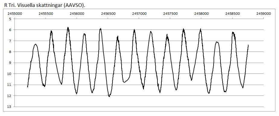

R Tri är en ljus och rekommendabel mira som nu är på väg mot maximum. Den kan för närvarande observeras med minsta lilla fältkikare.
En ljuskurva baserad på visuella skattningar i AAVSO hittar man här nedanför.
