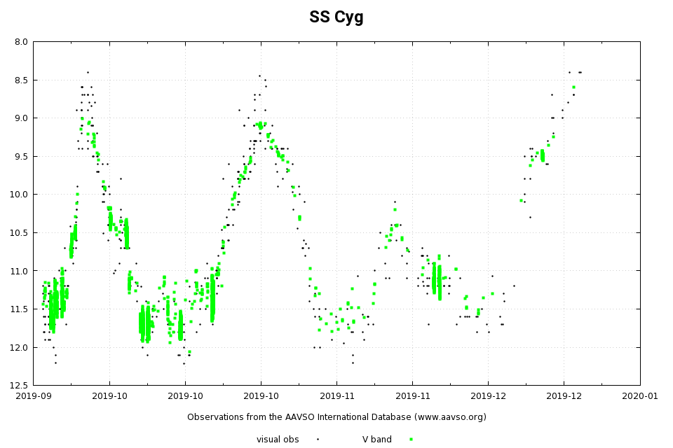

Tja, vad ska man säga om SS Cygni just nu ... det senaste utbrottet var inte ens ett riktigt utbrott.

Nu är SS Cyg på fullt uppbrott igen, om än lite konstigt: ett utbrott med en "hump" ?
Re: SS Cygni i utbrott
Utbrottet fortsätter. Både Hernán och jag skattade magnitud 8.8 igår kväll (4 januari). Det är ett ganska säreget beteende som SS Cyg uppvisat under senare tid, inte minst med ett mini-utbrott (eller vad vi ska kalla det) och sedan ett utbrott (det nu pågående) där tilltagandet hade ett tydligt hack.

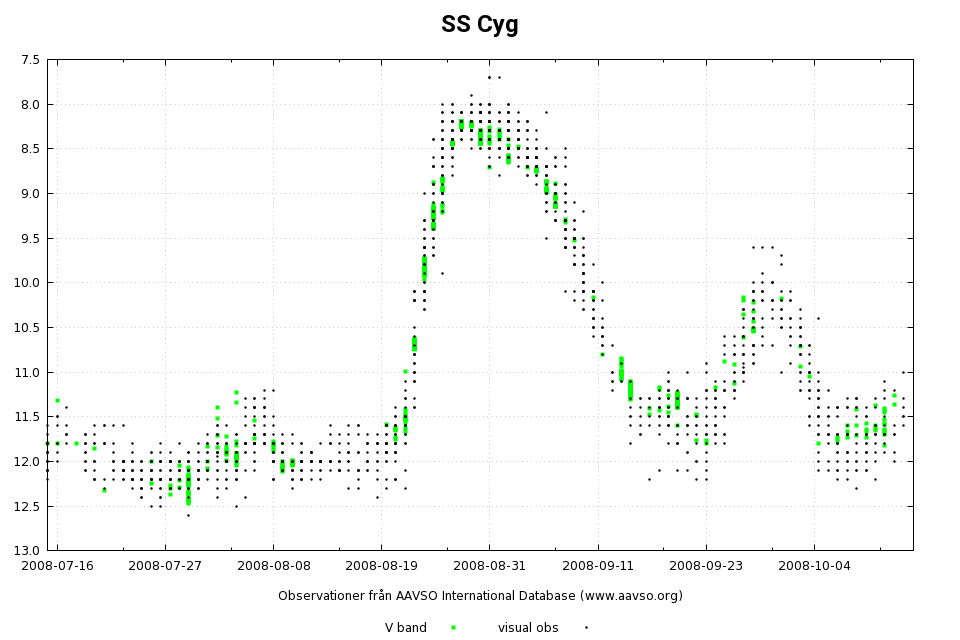

Jag har tittat och det är svårt att hitta en lika utdragen kurva. Vad jag kan se kan man nämna dessa andra fall:
1970
1993
2008
och nuvarande, som inte än är slut:
Alla plottar är exakt 3 månader långa för att kunna jämföra tidsskala.
Utbrottet i juni 1970 är mest likt.
