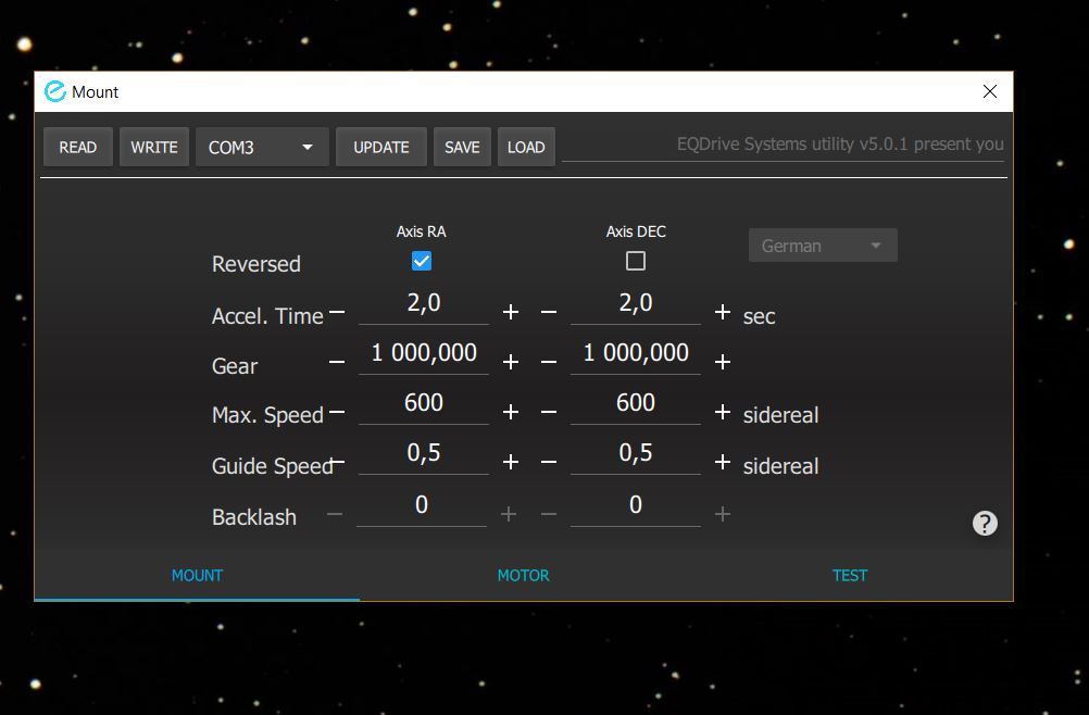

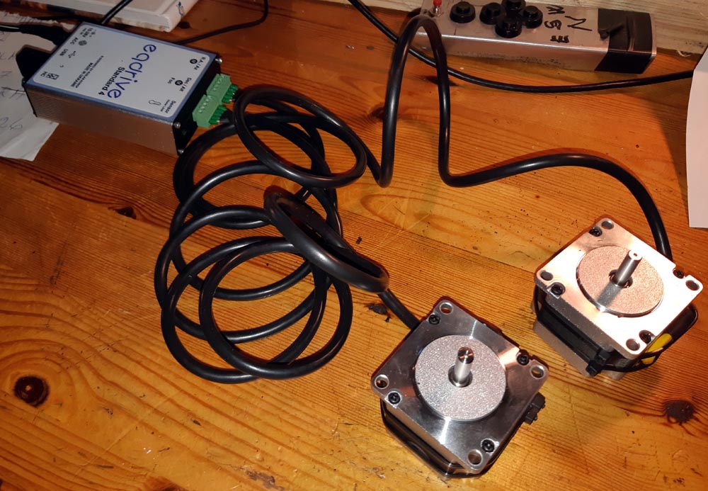

Ja då har EQ-drive anlänt samtidigt som 370 dollar och 1192 kr i tull avgått.
Mycket kraftfulla nema 23-motorer som ska kunna hantera 24v 5 A. Passar nog bra till mitt massiva tunga stativ.
Dock dök det upp lite frågor.. Fanns inget ställe i configurationen som logiskt hanterar utväxlingen i min montering?
Efter flera timmars torrtester på skrivbordet så kom jag fram till att 1000,00 är rätt värde i "gear" . Då funkar följningen acceptabelt i CTC.
-Vad är då 1000,00? (ingen aning)
I den andra motor-configurationen så skall kurvan kunna justeras till bästa värde.. Hur då? -vad är bäst?

Blev att maila en fråga till Ukraina. Svaret kom efter nån timme på en helg!
Monteringen skulle inte ställas in på "custom" utan den ställer in sig själv i Eq-mod!
Utväxlingen skall endast ställas in på EQ-drive.
Grejorna var överraskande bra. Motorerna går helt ljudlöst och det gick att köra på maxvärde (800) i eq-mod.
Även med min tunga montering. Han testa lite innan det blev sommar-uppehåll och plintgjutning.
