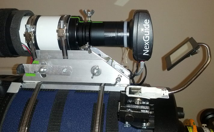

Jag kör med NexGuide (nya versionen med Aptina 752x480 sensor är bäst) och är väldigt nöjd med den. Jag kommer igång väldigt snabbt och den guidar med mycket bra precision (jag har ofta 1600 - 2000 mm FL). Mitt val avgjordes av att jag kör portabelt och vill slippa pc som kan strula och kräva uppmärksamhet samt att en pc även drar en del ström. Kameran kontrollerar jag med en app i en surfplatta.
Oavsett hur du gör så rekommenderar jag en kvalitetstub till guidern, jag kör med denna :
https://www.astroshop.eu/optical-finder ... pe/p,19062
Men den måste sitta stabilt, själv gjorde jag ett eget justerbart fäste :
Om du kör pc-baserat kan du slippa justerbart fäste (förutsatt en bra guidetub) om du köper en bra (ljuskänslig) guidekamera.
Nackdelar med NexGuide finns, tex är handkontrollen lite "sådär" och displayen på kameran kan vara svår att se i vissa vinklar. Det senare löste jag med spegeln som syns på bilden.

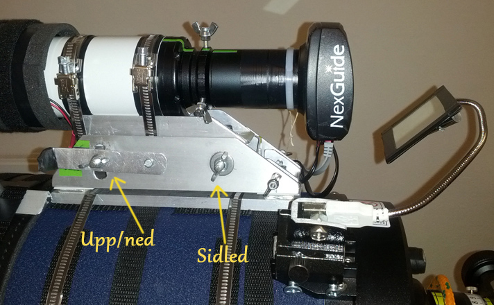

Lösningen som Ragnar visar i bilden ser ut att vara stadig, men visst måste det vara så att du justerar guideteleskopet med skruvar eller liknande, som inte syns så tydligt på bilden. Inställningshuvudet som Jonas tipsar om verkar på sitt sätt stadigt, och bra för att justera riktningen, men är nog tyvärr över min budget (vill ha råd med en Polemaster också...). Men Lacerta MGEN II som Jonas har investerat i skulle naturligtvis vara fint att ha framöver.

Karl Sitell wrote:... men visst måste det vara så att du justerar guideteleskopet med skruvar eller liknande, som inte syns så tydligt på bilden.
Se vingmuttrarna i bilden :
Spegeln funkar bra när man väl lärt sig läsa de vanligaste meny-valen spegelvänt.

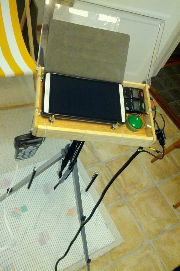

Det gjorde jag också en gång i tiden, men vilka cirkuskonster det blev när tuben pekade högt upp på himlen... :sad:
Numera har jag min MOC (Mission Operations Control :geek: ) med surfplatta mm. Där finns även två st "stylus-pennor" så att jag kan zooma och scrolla med vantarna på. Samt en lupp för att förstora extra vid behov.
