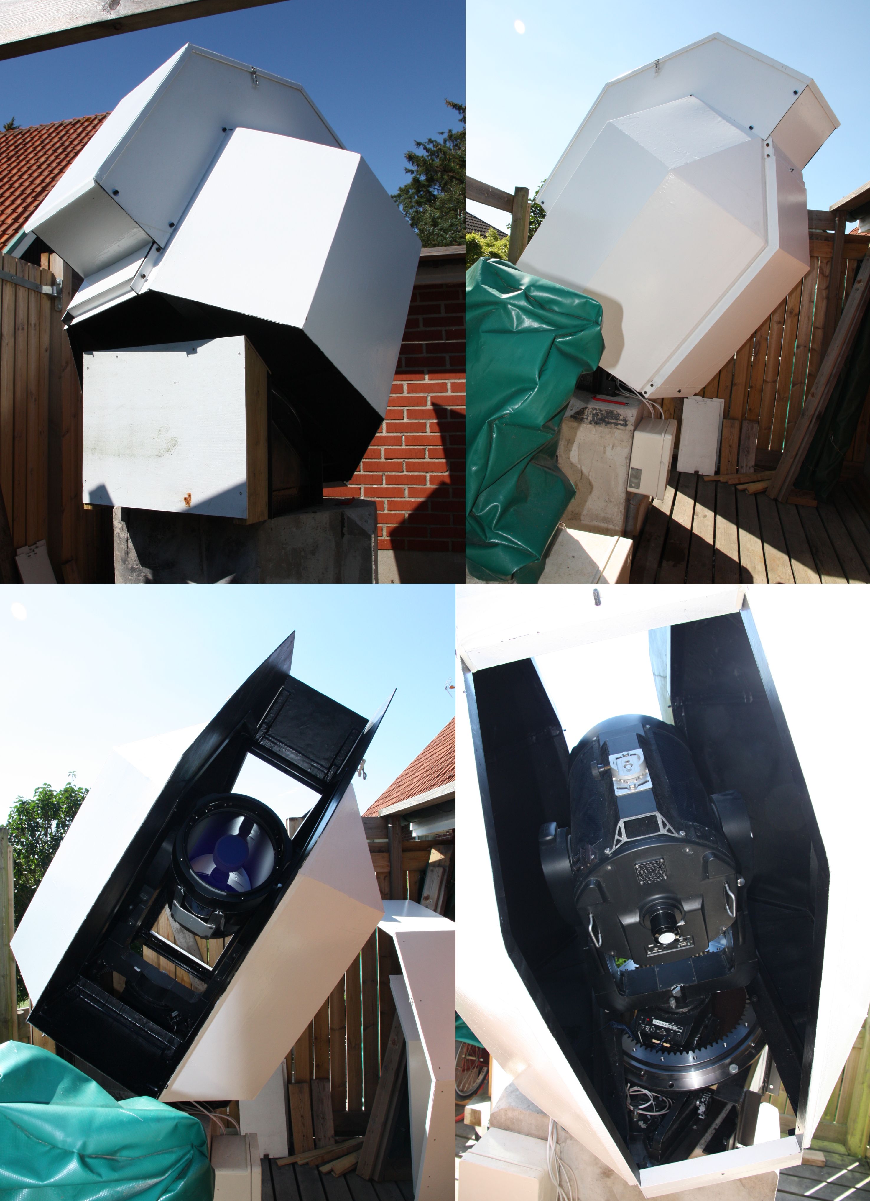

Så var den på plats. En del kvar vad gäller motordrift mm men den är användbar i manuell mode (kräver bara en lätt tryck med handen för att flytta).
Känns skönt att kommit så här långt. Jag underskattar (som de flesta) hur många timmar som går åt till de olika momenten (tror att det är enkelt tills man inser att det är skillnad på en amatör o en yrkesman).

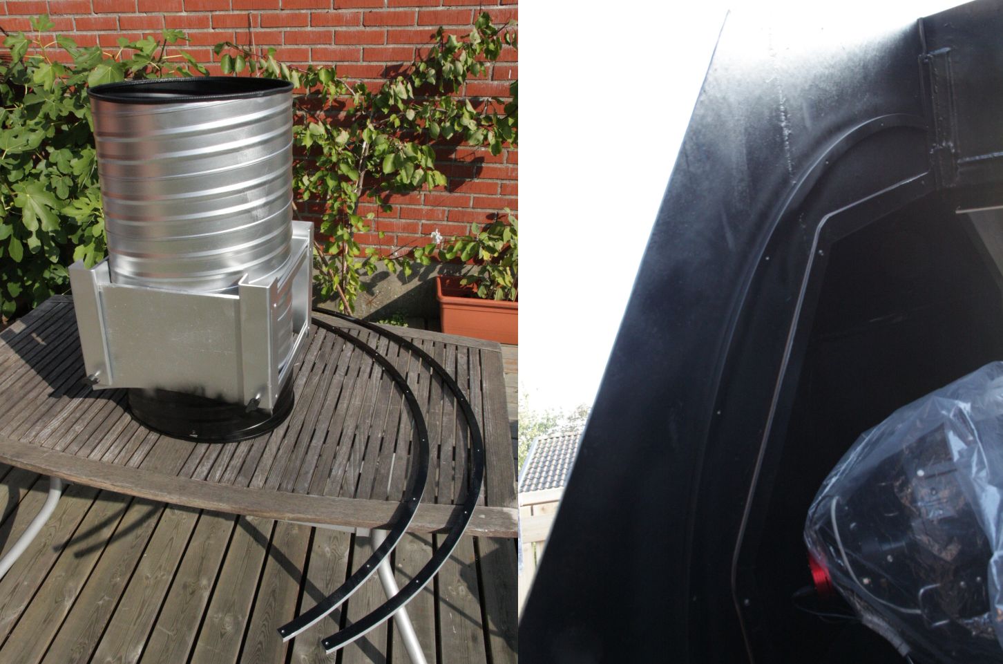

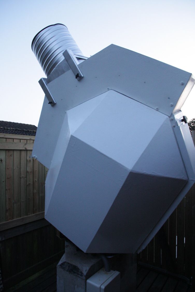

Daggkåpa/baffelrör som komplettering till sidoväggarna när det behövs (vilket är rätt ofta här nere på sydkusten).
Efter en del funderande kom jag fram till denna lösning. Rörhållaren vilar på de två böjda bågarna vars centrum sammanfaller med teleskopets deklinationsaxel. Jag behöver då bara spänna fast den i den position som motsvarar objektets deklination så kommer röret att ha rätt lutning.

En imponerande konstruktion Håkan! Ska bli intressant att se hur god stabiliteten i vind är. Det är verkligen en unik design. Hur stor del av himlen ser teleskopet genom tuben?

Det får blåsa mycket om vinden skall flytta 2-3ton betong så det märks under exponeringen (tror jag kan hoppa över att obsa då:). Där är ett gap inne i domen på ca 20cm mellan rör o korrektorplattan så även termiskt är de väl separerade. Nu har det varit ordentligt med både regn o blåst men det ser ut att hålla tätt. Några milliliter har trängt in men det får en enkelt plastpåse över tuben fixa. Är kvar att tillv fläns o drivaxel till motor samt styrelektroniken (hittills så går jag ut var ~5e minut o vrider lite för hand).
Med fokallängd på 2.4m och en 400mm baffel 1.4m framför primärspegel så blir öppningsvinkeln 6 grader. Även med en 50mm sensor så avbildas inte mer än 1.2 grader så vinjetteringen skall inte vara något problem.

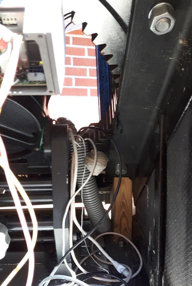

Fick avhyst sommarens första inneboende
Nu är det förhoppningsvis nät för alla ställen där nya kan ta sig in. Vill inte få veta vad de skulle tycka om att bli väckta av en roterande dome någon timme efter solnedgången.
