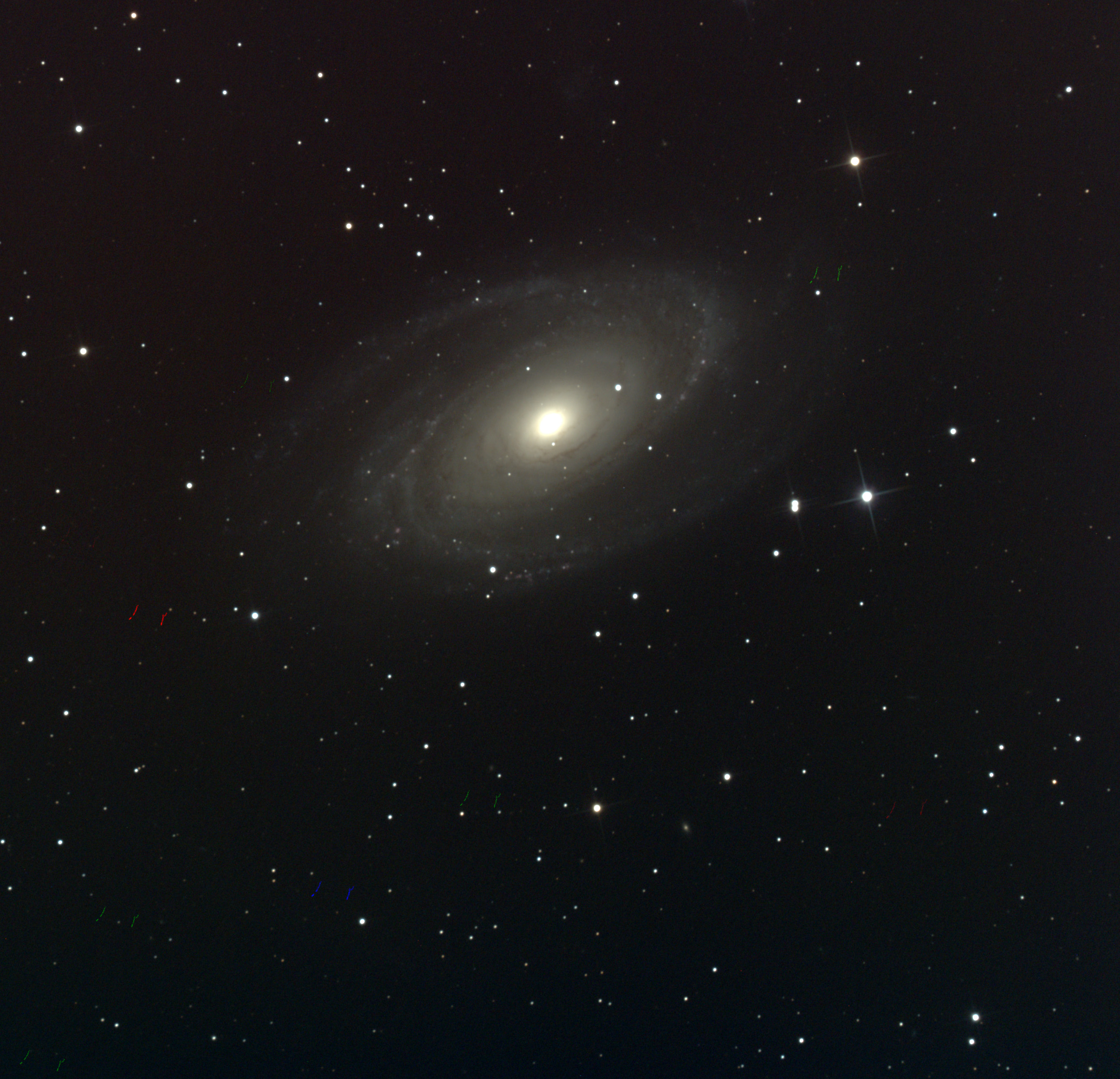

Jag får röda gröna och blå streck ungefär 4 pixlar breda på flera ställer i mina stackade bilder.
Är det fel på kameran eller vad är det?
Hur får man bort dom
Jag använder mest Pixinsight
https://www.dropbox.com/s/cde3rqoeuk3nl ... k.fit?dl=0" onclick="window.open(this.href);return false;
/Göran

Känns som nått är lite konstigt, gjorde en STF i Pixinsight o det blir väldigt överexponerat. Exporterade ut en 16bit tiff o då ser det rätt
bra ut då man drar i filen i Photoshop. Känns som du har riktigt bra data här, men konstigt processat på ngt sätt. Har sett dessa streck tidigare i DSS,
har du valt fel algoritm vid stackningen, eller har du stackat i Pixinsight?

Den är sparad som olinjär det är därför som du får den överexponerad vid STF
Filerna är stackade i AstroArt, men jag kollade en del äldre filer och där såg jag inget konstigt
Det är bara från dom senaste nätterna jag ser det.
Ska stacka några bilder i Pixinsight så får jag se hur det ser ut.
Fördelen med AstroArt är att den stackar ruskigt fort säkert mer än 10ggr snabbare än Pixinsight och för det mesta ger det samma resultat

Jag tror du har en riktigt bra bild här (-: Prova och stacka i Batch Preprocess istället, är stabilare än Astroart ( naturligtvis är det ännu bättre och gå igenom alla manuella stegen o stacka ). Se till och ha minst 8 flats ( minimum för det ska funka ) + runt 40 darks o bias.

Hej Göran,
Har haft problem med dessa streck i mina bilder också. Efter lite tips från folk på forumet har jag börjat stacka med "sigma clipping" och då försvinner dessa artefakter. Vad du ser är troligtvis heta pixlar som bildar streck om du inte har autoguider eller kör med dithering. Om jag förstår det rätt så avvisar sigma clipping pixelvärden som ligger utanför ett statistiskt gränsvärde. Sedan jag började stacka med sigma clipping så har jag även börjat ta med subbar som har streck från tex sateliter. Dessa försvinner sedan då de bara uppträder i en av alla subbar.

Jag märkte att det försvann när jag stackade med Pixinsight, men fanns med på registerfilerna före stacknigen
Såg då att jag använde sigma pixelreject i Pixinsight men inte i AstroArt.
När jag använde Sigma clipping i AstroArt försvinner det nästan helt.
Dessa pixlar uppträder som 3x3 i orginalsubben och är då förmodligen hot pixels.
Är man riktigt petig så kan man senare måsta redigera på pixelnivå med clone verktyget.
