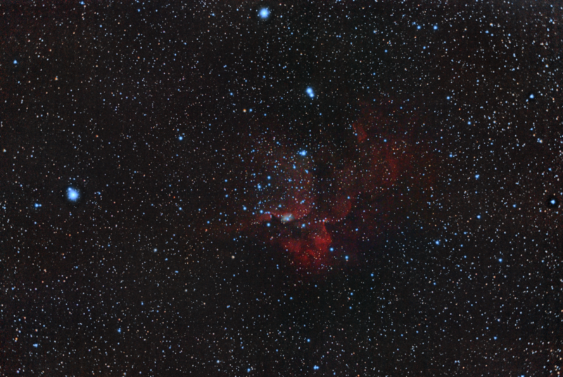

Inläggav magnuslar » 2018-01-01 20:11:38
Objekt: NGC7380
Exponering: 34*5 min
Fotograf: Magnus Larsson
Teleskop: Celestron C8
Kamera: Canon EOS 70D
Kommentar: Här är en bild på en öppen stjärnhop med lite nebulositet, som nog inte är världens mest spännande objekt. Taget en natt med fullmåne, och syftet var mest att testa och lära känna min "nya" Canon 1000D. Den visar sig fånga mer rött än vad jag trodde, men den ger också ett rött brus i bakgrunden. Så här har jag ägnat mig åt att försöka reducera bakgrundsbruset, tona ner den röda färgen och brusreducera det, utan att påverka nebulositeten. Jag har arbetat med masker i PixInsight: skapat en mask för nebulositeten genom att subtrahera två Range masks, där jag CloneStamp-at ut nebulosan i den ena - och så få fram en mask som enbart rör nebulositeten. Kombinerat med en StarMask har jag fått en mask som maskar bort allt utom själva bakgrunden.
Dessutom är stjärnorna i kanterna lite banan-formade - vad beror det på? Förutom ny kamera har jag en ny fokuserare här, så reducerar-avståndet är ändrat. Kan det bero på det, eller vad är det?

Re: NGC7380 - Magnus Larsson
Inläggav hbar » 2018-01-02 10:47:51
Avståndet mellan reducerare o sensor är kritiskt för att minimera koma. Du kan väl jämföra bildskalan mot din m27 bild (inte pixelskalan för det är ju olika pixelstorlek men sensorn skall ju täcka samma rymdvinkel). Sen kan det vara lite bildfälts rotation pga att polinställningen inte är perfekt. Kör du stackning med rotation (dvs 2 ref stjärnor)?
Du har i alla fall fått till en bra första bild. Vädret i malmö måste vara mycket bättre än i lund:).

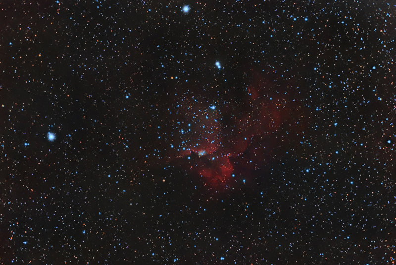

Inläggav micke187 » 2018-01-02 11:06:13
Hej! Jag testade att köra vertical bandning noise reduktion plugin i Photoshop på din bild och den blev mycket bättre :-) Streckena du hade över hela biöden blev helt borta. Har bilden om du vill att ja lägger upp den ?
Inläggav magnuslar » 2018-01-02 11:09:45
Hej igen!
M27-bilden tog jag med min gamla fokuserare. Den nya fokuseraren är en Moonlite, och där sitter reduceraren betydligt längre fram. Så bildskalan är klart annorlunda. M27 är 50.1 x 33.4 arcmin enligt nova.astrometry.net, före croppning. Den här nya är 61.6 x 41 arcmin. Det är väl ganska rimligt, när bak-fokus är mindre. Reduceraren sitter på Moonlite egen dragtub som är gjort precis för det här, så det "borde" vara rätt.... men....
Men är det koma då? Är inte koma bara när stjärnorna är utdragna åt andra hållet, mot bildcentrum?
Stackningen är i PixInsight, som kör med många ref-stjärnor. Fältrotation är förstås en risk. Men enligt PHD2 var min polinställning ca 2 arcmin off eller mindre, och guidningen låg på ca 0,6-0,7" RMS.

Inläggav micke187 » 2018-01-02 11:24:42
Här har jag kört med plugin från astronomy tools till photoshop och och så körde jag en deepspace noise reduction också så resultatet blev lite bättre. Det blir ju ännu bättre om du kör det på tiff-formaten också :)
Kan säga att de här pluginsen är väl värt pengarna :)

Inläggav magnuslar » 2018-01-02 11:28:31
Se där. Banden borta. Men vad är det för band då? Och: hur kommer det sig att jag inte fått bort dem med darks eller flats eller nåt? Jag gissar att PI-skriptet Canon Banding Script borde ta bort dem när ditt PS-verktyg kan, så det är väl att kolla lite mer på det. Men lite irriterande att de är där från början tycker jag. Uppenbarligen en del att lära om kalibrering osv med denna nya kamera. Det är alltså en 1000D och inte 70D som det står i mitt första inlägg. FIck ändra efter att jag lagt upp bilden och det uppdateras inte i inlägget ser jag.

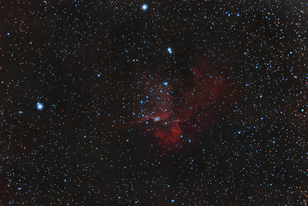

Inläggav magnuslar » 2018-01-02 15:01:38
Ja, det lönar sig att läsa på. Scriptet i PI tar bara bort horisontella band. Så är de vertikala måste man vända bilden först. Det gjorde ju inte jag. Men nu är de borta :) Bandfri version nedan.
Jag vill dock inte göra mer brusreducering än så här - vill hellre ha kvar känslan av lite stoft än att det blir för jämnt... Sen ser det lite olika ut på olika skärmar förstås. Jag har processat på min laptop, där är bakgrunden klart mörkare än på min desktop.

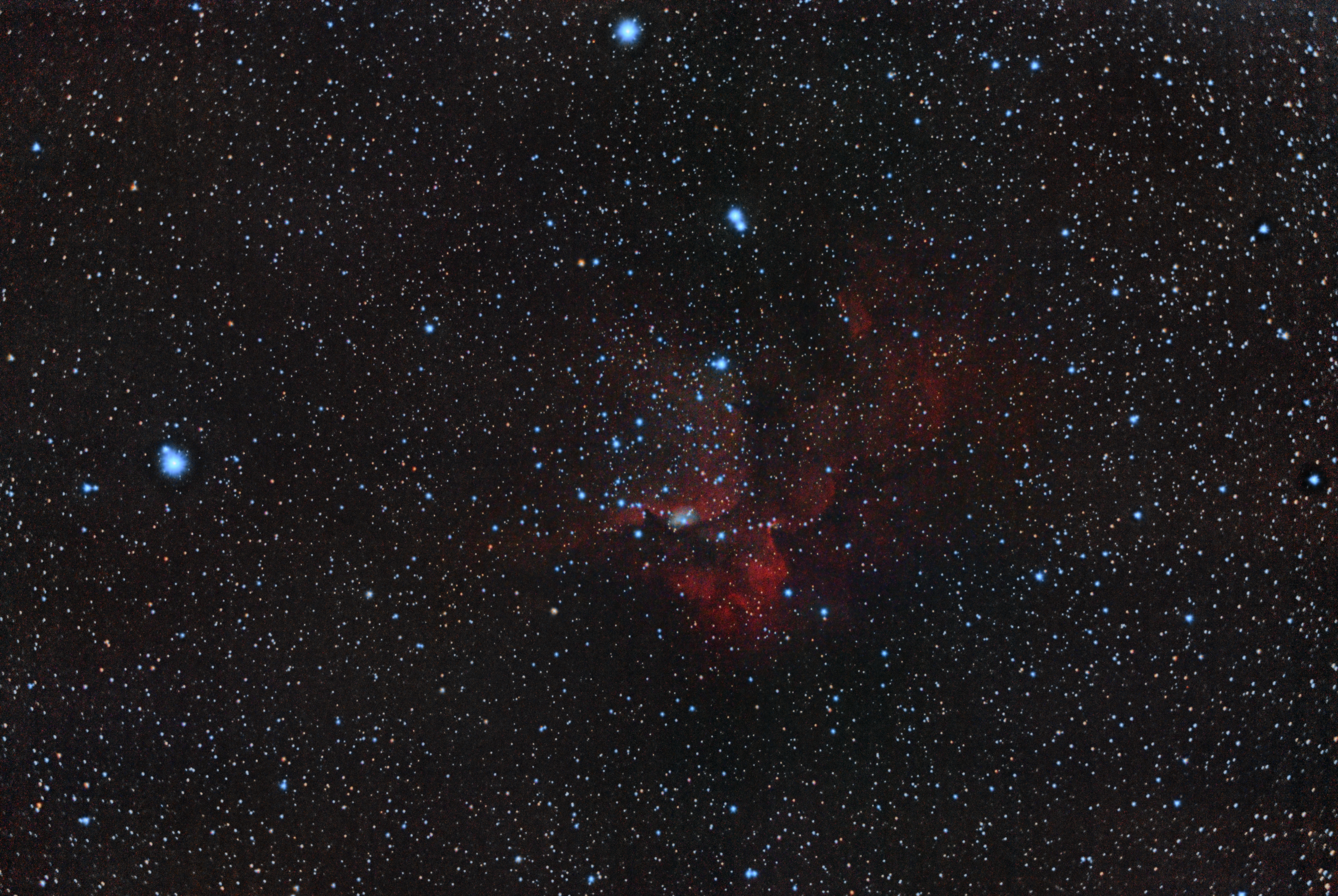

Inläggav hbar » 2018-01-03 09:37:46
Starka stjärnor i hörnen har lite triangulär form som tyder på lite koma, din bildskala är 0.65. Det är möjligt att det inte kan bli bättre men det var mindre koma i din m57 bild.
Om stackningen inte har tagit hänsyn till rotationen (tex genom att bara välja ett antal stjärnor i centrum) så ger 2' polfel en rotation i hörnen på ca 11um (räknat på 170min) vilket är ung vad man ser på bilden.
